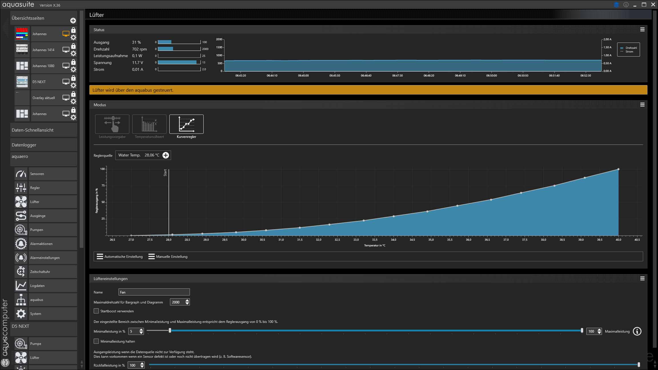

Mittwoch, 10. Februar 2021, 07:01
Sie werden erkannt :)
Bei einer D5NEXT sieht es in der Aquasuite dann so aus:
