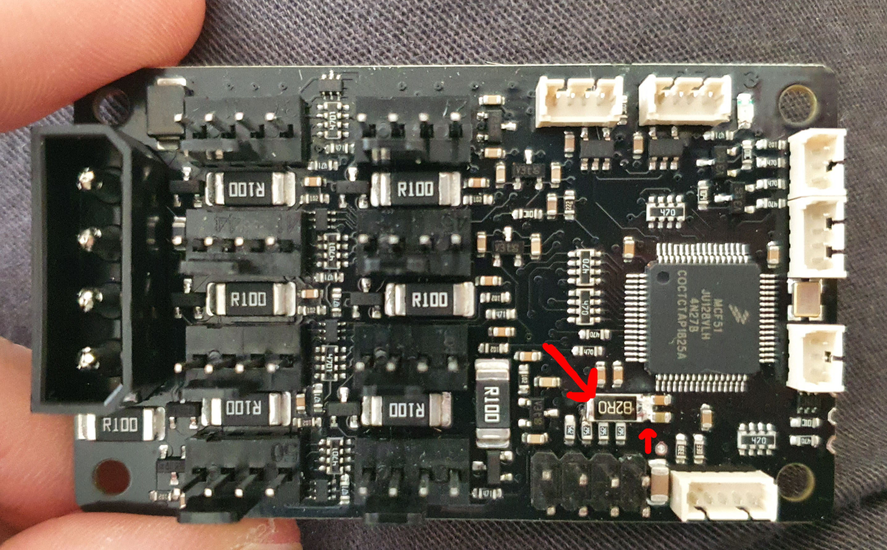

Deshalb habe ich mir mal die Octo genauer angesehen. Dabei ist aufgefallen, dass Aquacomputer nicht die +12V Versorgungsspannung der Lüfter ausschaltet, sondern die GND Verbindung. Der Strom wird ebenfalls auf der Low-Side gemessen. Ich vermute nun, dass weiterhin Strom durch die +12V fließt, welcher dann aufgrund des floatenden GND Pins einen anderen Weg findet. Zum Beispiel der RPM oder PWM Pin. Die so zur Verfügung stehende Leistung reicht aus, um einen einzelnen Lüfter zum zucken zu bringen, während vier Lüfter deutlich mehr Leistung bräuchten und sich deshalb unbeeindruckt zeigen.
Außerdem habe ich auf meiner Platine einen 82Ohm Widerstand in der Nähe des Mikrocontrollers gefunden, welcher da so definitiv nicht geplant war. Man sieht deutlich, dass der da händisch hin gefuscht wurde. Er verbindet einen der Temperatursensorleitungen gegen GND. Die Funktion kann ich mir nicht erklären..
Hat jemand schon mal ähnliches erlebt, bzw. habt ihr auch diesen 82Ohm Widerstand? Die Beschriftung ist 82R0 und es handelt sich um ein sehr großes Package. Platinenrevision ist die Nummer 3.
»Midium« hat folgende Datei angehängt:

Ja der Widerstand ist da richtig da und wenn die Lüfter laufen sollten musst du das auch so einstellen.
Wie sich die Lüfter im Stillstand verhalten ist unterschiedlich. Wenn du dieses verhalten nicht willst, schließe die 4 Lüfter via Y-Kabel an einen Kanal an und alles ist OK.

Dieser Widerstand ist richtig und bei allen aktuellen Octo Platinen verbaut. Da gibt es nichts weiter zu klären.
Da sieht auch nichts komisch aus, da man die Platine im normalfall nicht sieht. Die Platine ist von einer gummihülle und blende umgeben.

An sich soweit alles richtig. Allerdings hat Aquacomputer einen Transistor (NMOS oder npn) im GND Pfad, welcher bei 0% PWM die Versorgungsspannung ausschaltet. Oder auch bei Überlast den Kanal deaktiviert. So kann man auch Lüfter stoppen, die bei 0% PWM eigentlich weiterlaufen würden. Um die Versorgungsspannung zu trennen, kann man jetzt entweder den Hinleiter oder den Rückleiter trennen. Findet man in der Literatur dann unter High-Side (Hinleiter, +12V, VCC) und Low-Side (Rückleiter, 0V, GND). Trennt man nun das GND Potenzial besteht die Gefahr, dass der Strom über andere Wege zurück fließt.
Eine Erklärung wäre lieb, der Widerstand wurde ja zumindest mindestens beim Layout vergessen.

Es wurde kein Widerstand vergessen. Das OCTO läuft auch problemlos ohne diesen Widerstand, vielmehr wurde mit dem Widerstand die Robustheit des OCTO verbessert. Du kannst den auch ablöten und wirst damit keine Probleme haben.
Der Widerstand verbessert die Robustheit gegen Überspannungen. Hofffe damit ist es für Dich jetzt ausreichend erklärt. Alle neuen OCTO haben diesen Widerstand.
Wir sind immer bemüht mögliche Verbesserungen so schnell wie möglich einzupflegen und dazu gehört diese. Damit warten wir halt nicht sodern handeln. Wenn ich an frühere Zeiten denke, dann warem auf jeder Fernseher-Platine mindesten 10 Patche.
