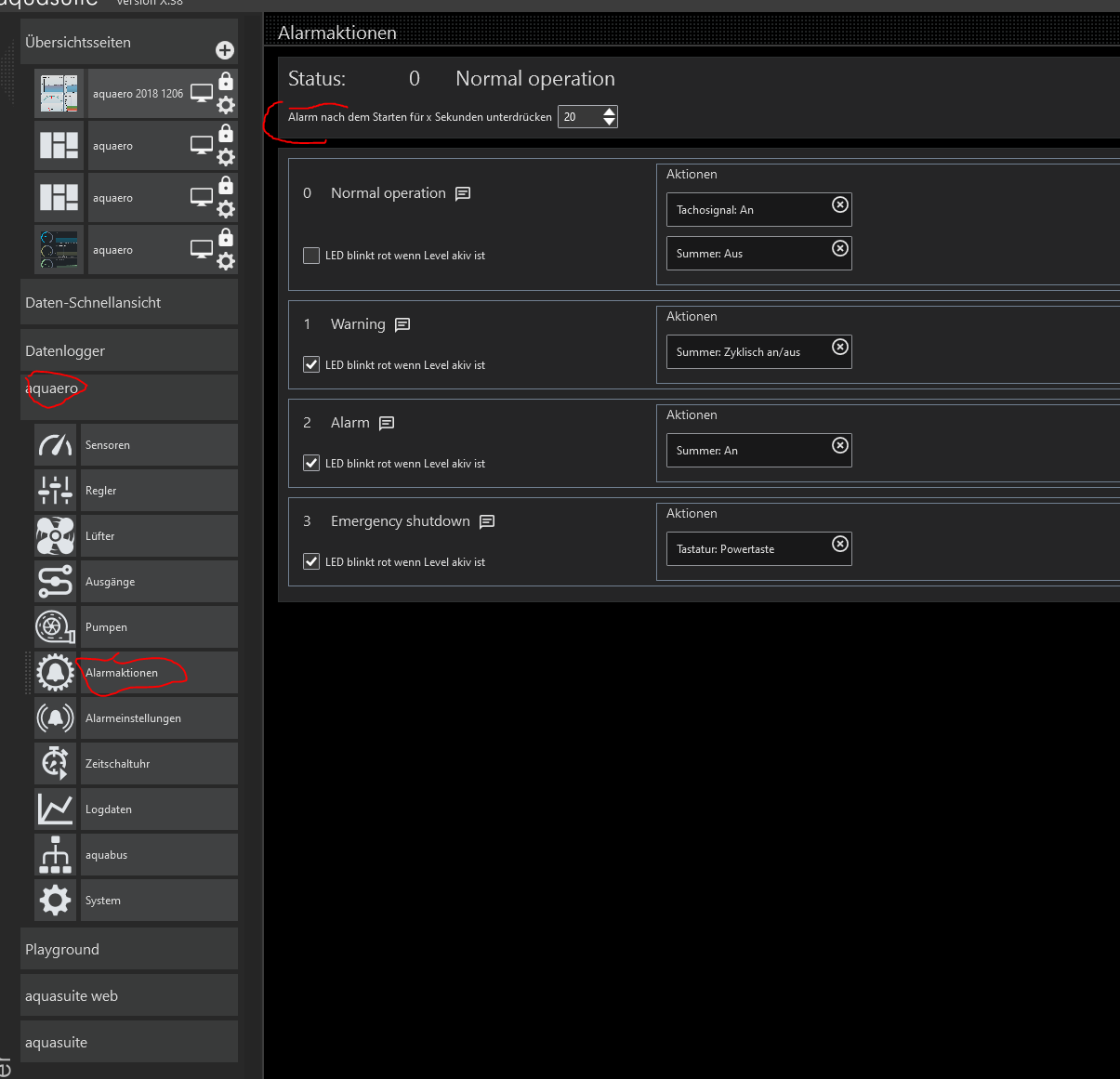

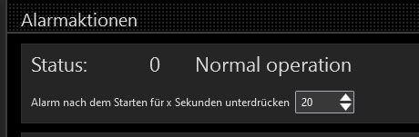

unter Alarmaktion ganz oben gibt es folgenden Punkt:
Stell da mal 10 bis 20 Sekunden ein.
Solange kann das System locker ohne Durchfluss betrieben werden, falls wirklich mal die Pumpe ausfällt. Das Wasser hat ja auch eine Wärmespeicherkapazität.

Meine D5 hängt über den PWM Lüfteranschluss am Aqauero.
Bei mir ist der Punkt mit dem Alarmaktionen dort zu finden:
Vielleicht gibt es für die D5 Next was ähnliches.
