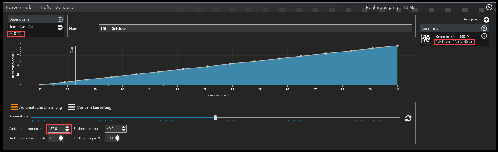

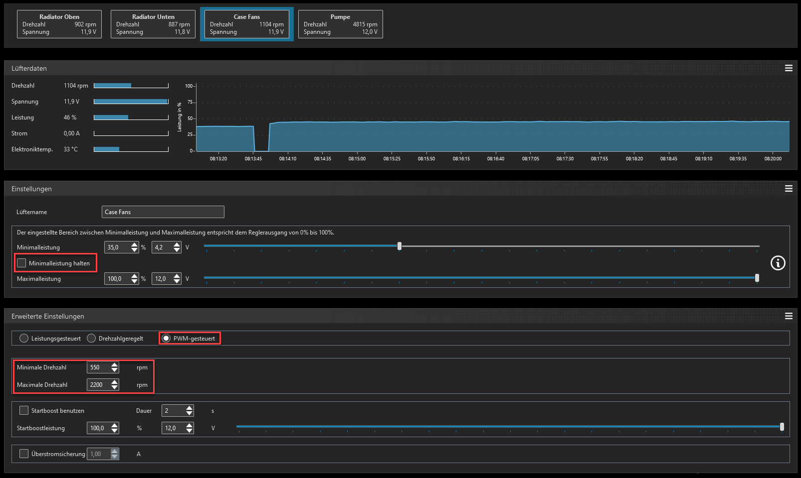

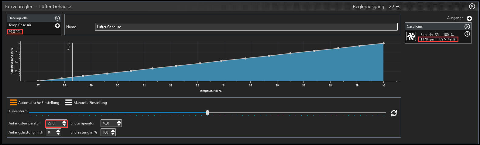

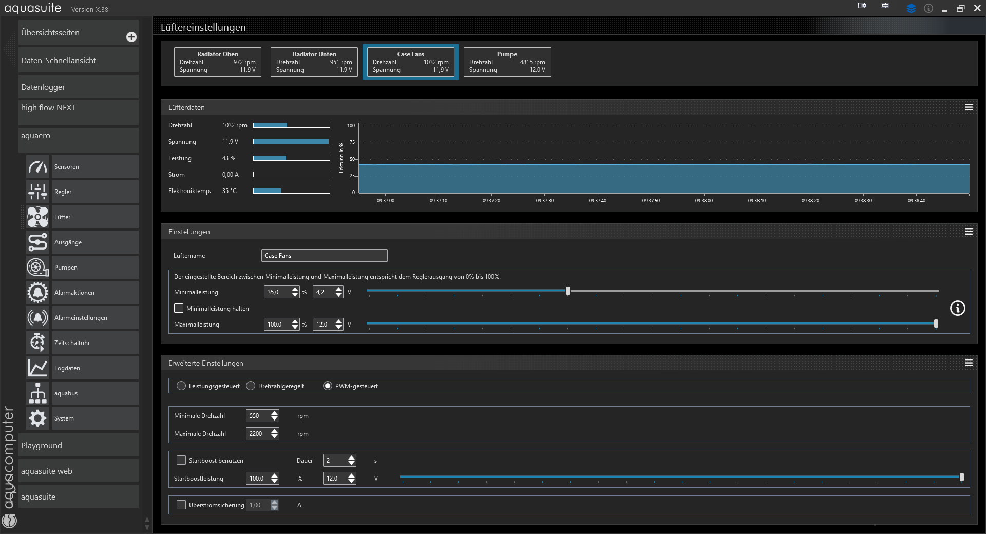

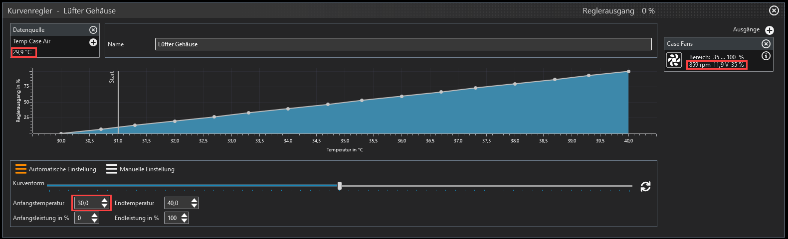

Also. Ich hab das Problem heute nochmal nachgestellt.Am Bild 1 ist die aktuelle Case Temperatur zu sehen.
Der Lüfter dreht derzeit mit ~1071 rpm auf 12V mit ~45%.
Das ist so, weil die Reglerkurve es ihm sagt. Diese ist auf 27°-40° gestellt.
Das heisst der Lüfter sollte annähernd Minimalleistung laufen.
Bild 2 zeigt, dass der Lüfter so konfiguriert ist, dass er sich abdrehen soll, wenn der Regler das sagt, da die Minimalleistung halten deaktiviert ist.
Der Lüfter wird PWM gesteuert und die Drehzahlen sind dem Datenblatt entnommen.Bild 3 zeigt, dass ich die Minimaltemperatur der Reglerkurve auf 30° erhöht habe, damit sie über der derzeitigen Temperatur liegt.
Die Software zeigt an, dass die rpm des Lüfters hochgeht, aber dass angeblich am Ausgang 0V liegen (er also abgedreht sein sollte).
Tatsächlich dreht er aber mit 100%, was auch deutlich hörbar ist.
Drehe ich die Temperatur wieder runter auf unter die aktuelle Case Temperatur, dreht der Lüfter wieder entsprechend der Reglerkurve wie in Bild 1.Bild 4 zeigt noch einmal die Umgebungsbedingungen zur Zeit des fehlerhaften Verhaltens, allerdings mit aktiviertem "Minimalleistung halten".
Diesmal sieht man deutlich das veränderte Verhalten. Der Lüfter dreht statt mit 100% mit der Minimalleistung die eingestellt ist.
Regle ich die Reglerkurve wieder auf 27° Minimaltemperatur, dreht der Lüfter wieder entsprechend der Kurve (Bild 5).Während des ganzen Tests hat sich die Case Temperatur natürlich leicht verändert, aber die Temperatur war immer zwischen 29 und 30°.
Das hat also den Test während des gesamten Zeitraumes nicht beeinflusst, da die Reglerkurve immer nur zwischen 27° und 30° hin und hergeschalten wurde.

Donnerstag, 25. März 2021, 08:51
Wie sind die Lüfter angeschlossen, direkt am Gerät? Wenn nein, Schließe mal einen Lüfter direkt an den Lüfteranschluss an. Wenn der Lüfterausgang dann 0V, 0% ausgibt sollte der Lüfter auch nicht mehr drehen, sonst ist da grundlegend etwas faul.
Du solltest auch schreiben was du da hast, wir haben hier 10 Verschiedene Lüftersteuerung im Angebot.
Wie EXAKT ist alles wo angeschlossen.
Was ist angeschlossen, welche Kabel, Lüfter usw.
Liste das Vollständig auf.
ache bitte IMMER Screenshots deiner Einstellungen (komplette Seite, keine ausschnitte)
keine halben infos, mache bitte schreenshots vom kompletten aquasuite fenster.
Aber alle deine Screenshots zeigen das deine Steuerung genau so funktioniert wie es soll. In allen Einstellungen und Varianten.

Da fällt mir eine Frage nebenbei ein...
Weiß von euch jemand, ob man eine EK-Pumpe auf einer Distro-Plate durch eine D5 Next von Aquacomputer ersetzen kann?
Freitag, 26. März 2021, 10:46
Sollte eigentlich kein Problem sein wenn der Befestigungsring passt der die Pumpe passt.
So besorg ich mir den Splitty9 ohne active und lebe damit, dass die Lüfter auf max laufen, bis die Betriebstemperatur erreicht ist.
Wenn die Lüfter vom aquaero versorgt werden und du das so einstellst das der Ausgang aus ist also 0% (links in der Kurve) dann laufen auch die Lüfter nicht, da das aquaero die Stromversorgung der Lüfter mit abschaltet.
Anomynos
Freitag, 26. März 2021, 21:33
ne. Da hast mich falsch verstanden. Ich meinte eh, ich lebe damit, dass die Lüfter auf 100% laufen,
bis die Betriebstemperatur ereicht ist und in der Zwischenzeit besorg ich mir den ohne active und baue um.
Danach ist das Problem erledigt. Ich habs nur ein bischen verdreht geschrieben... :P
Anomynos
Sonntag, 28. März 2021, 15:00

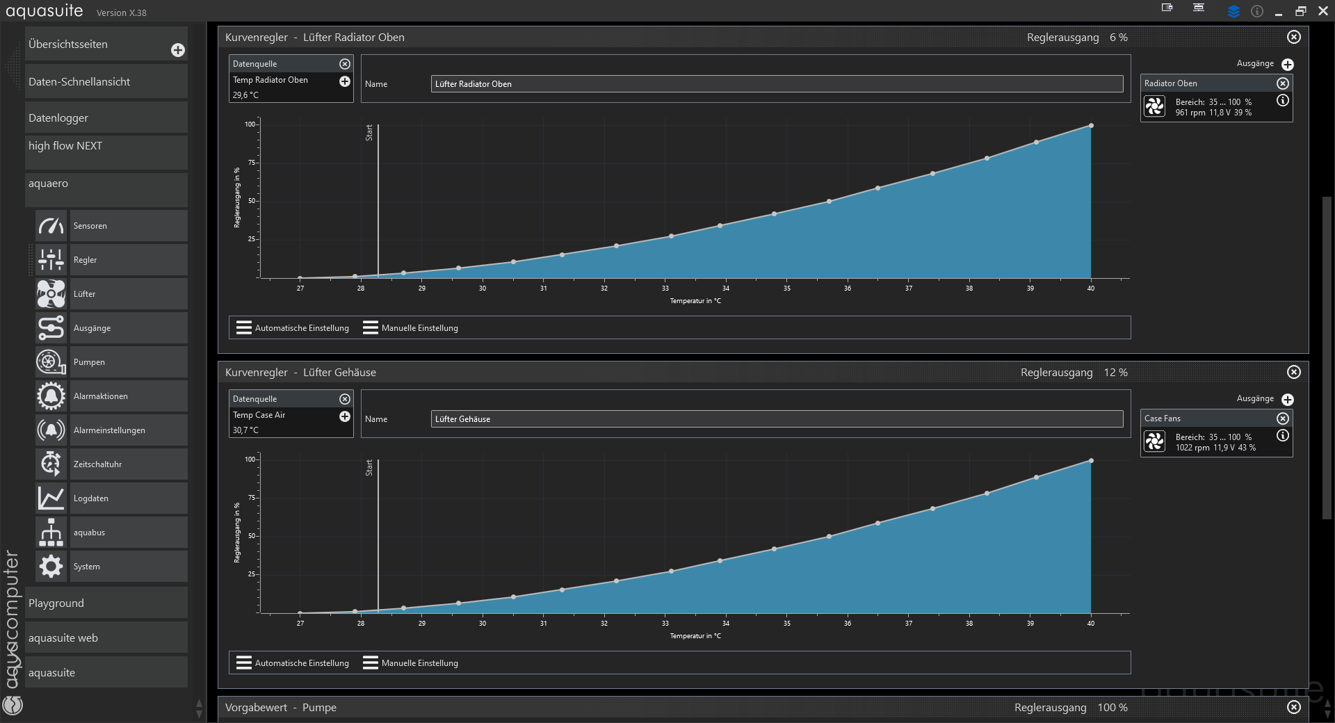

Ich hab jetzt noch einen zusätzlichen Temperatur Sensor außen angebracht beim oberen Radiator, der die angesaugte Luft misst.
Gemeinsam mit einem virtuellen Sensor, der die Differenz zwischen innen und außen misst, regelt die Reglerkurve jetzt von 0-100% über die Differenz Außen/Innen.
Das hat zwar nix mit dem gelösten Problem zu tun, aber ich wollte es hier erwähnen.
Die Idee dabei ist, dass ich innen eh nie eine niedrigere Temperatur erreichen werden als außen.
Wenn ich über die Differenz regle, dann schone ich den Lüfter und meine Ohren.
Fehlt nur noch der passive Splitter. Der steht schon auf der Einkaufsliste.
