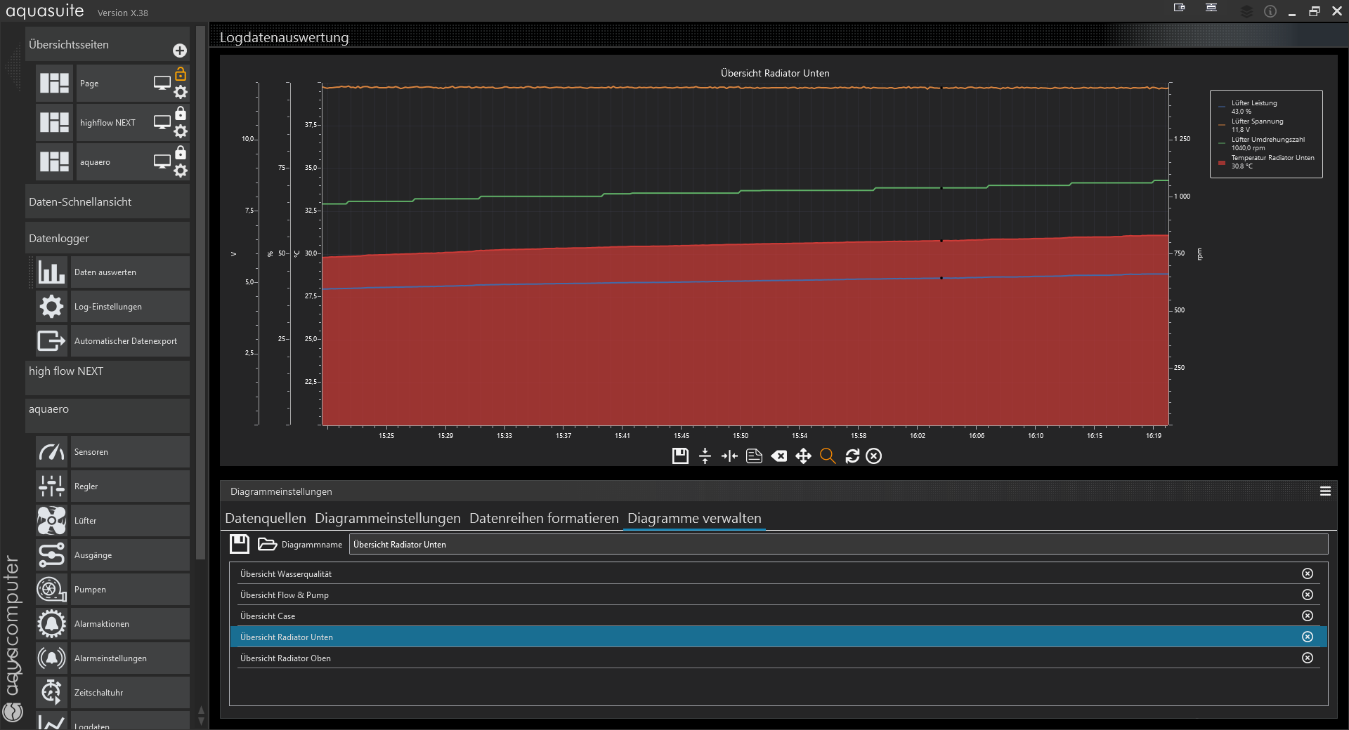

Die In-Line Temp Sensoren messen jeweils die Temperatur des in den Radiator fließenden Kühlmittels.

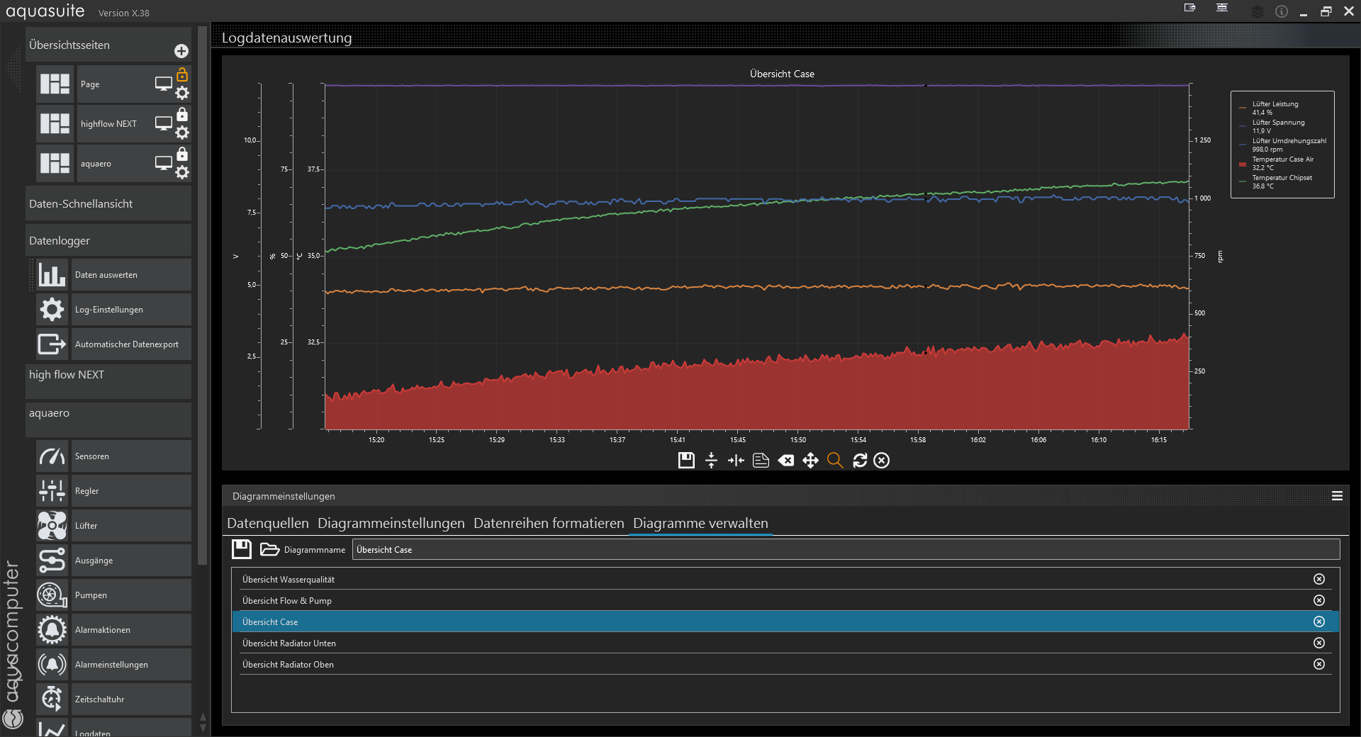

Die 3 Temperatur-Fühler messen die Chipset-Tempteratur (mit Kabelbinder und WLP an der Heatpipe befestigt),
die Lufttemperatur aus dem Zentrum des Gehäuses und die Außentemperatur der vom oberen Radiator angesaugten Luft.
Die Aquasuite ist so konfiguriert, dass die Gehäuselüfter die Differenz der Innen/Außen Temperatur verwendet, um die Gehäuselüfter von 0-100% zu regeln.
Die Lüftrer der Radiatoren werden durch die Temperatur der einlaufenden Kühlflüssigkeit geregelt.
Die Chipset-Temperatur wird einfach nur gemessen.

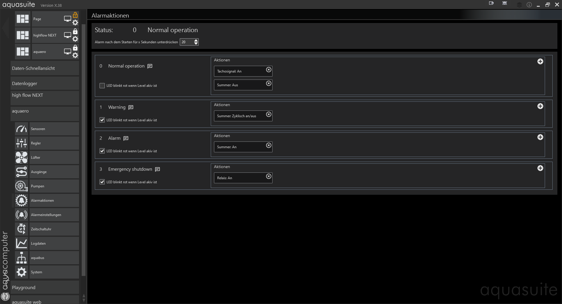

Jetzt das entscheidende:- Der Relais-Ausgang des Aquaero ist (nach Anleitung) durch das Netzschalter-Kabel zwischen Netzschalter und Mainboard eingeschliffen.
- Der RPM-Ausgang des Aquaero ist mit dem CPU Lüfter-Port des Mainboards verbunden

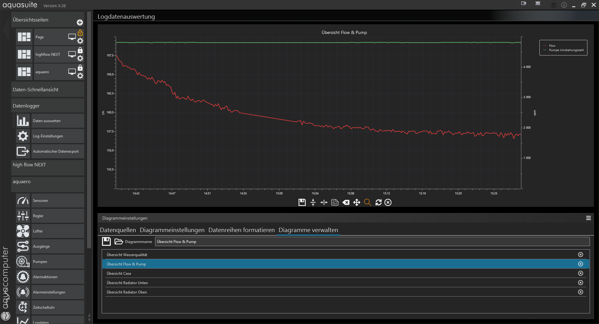

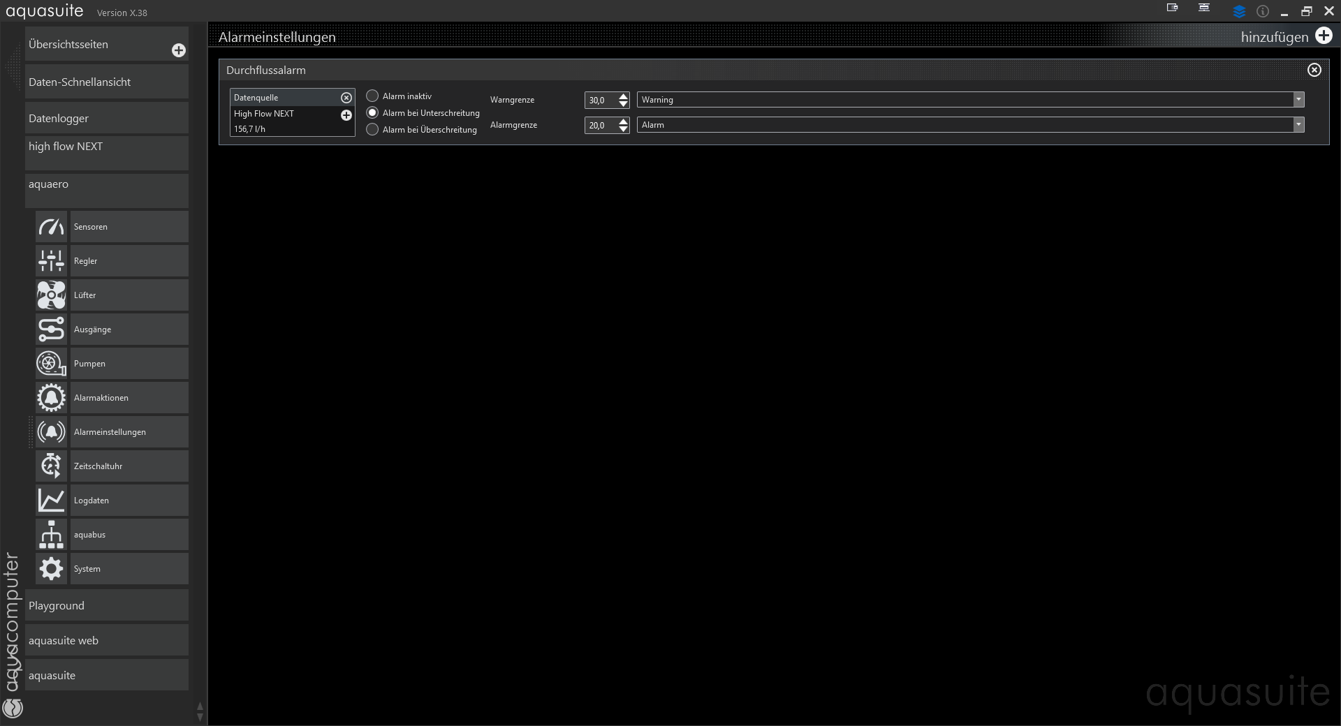

Ich kann den Durchfluss vom High Flow NEXT messen und alarmieren. (Durchfluss ist durchschnittlich bei 150 L/h)Aber wieso gibts da keine Grenze für die Notabschaltung? (siehe Screenshot "Hight_Flow_NEXT_Alarmeinstellungen)
Mir ist klar, dass ich mit den Flow-Werten und den zugehörigen Dropdowns selber was einstellen kann.
Aber was sind dann vernünftige Werte? Und: Ist es sinnvoll eine Notabschaltung durchzuführen wenn nur der Durchfluss auf Null ist?
Die CPU wird ja Temperatur-mässig nicht gleicht durch die Decke gehen nur weil der Flow weg ist, oder?
Vielleicht gibts ja einen guten Grund, weshalb in der Aquasuite beim Flow-Sensor keine Notabschaltung vorgesehen ist...?
2.
Ich kann zusätzlich/statt dem Flow-Meter auch die RPM der Pumpe verwenden.
Dann stellen sich aber fast die selben Fragen wie bei Punkt 1.

5.Wie soll die Notabschaltung laufen? Über das Relais und damit über den Einschaltknopf? (Mein Ausschalt-Knopf ist im Windows als Stand-By Taste konfiguriert)
Wie lange bleibt das Relais angezogen? Ich hab schon einmal wo gelesen, dass in Aquaero 5 jemand schon mal das Problem hatte, dass sich der PC nicht mehr einschalten ließ, weil der Aquaero
immer noch mit Stron versorgt war und deshalb das Relais nicht abgefallen ist.
Kann ich das Relais auch so konfigurieren, dass der PC nicht ausschaltet, sondern in Stand-By geht? Ist das sinnvoll? Das kostet ja auch Zeit bis der in Standy-By ist...
Oder/Und soll ich auch am Mainboard Bios eine Notabschaltung einstellen über das RPM-Signal am CPU-Lüfter Anschluss?
Siehe auch den Screenshot der derzeitigen Einstellungen bei den Alarmaktionen...

»Anomynos« hat folgende Bilder angehängt:
