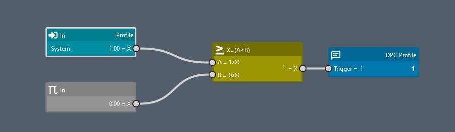

Grundsätzlich habe ich mir das vom Flow relativ simpel vorgestellt (Siehe screen_1).
Beim Bearbeiten des Flows (jeweils immer wenn man etwas verschoben oder bearbeitet hat) löst die Benachrichtigung sauber aus. Es kommt auch alles auf MQTT/Node-RED an und ich kann meine Raumbeleuchtung ändern.
Nach Absetzen der ersten Benachrichtigung bleibt aber der Trigger konstant auf "1" stehen. Sprich ich kann keine zweite Benachrichtigung initialisieren bzw. der Trigger wird nicht auf "0" zurückgesetzt.

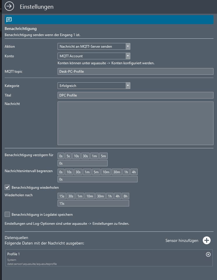

Als Workaround habe ich nun bei der Benachrichtigung selbst die Option "Benachrichtigung wiederholen" auf 15 Sekunden gesetzt (siehe screen_2). Dadurch erhalte ich auf dem MQTT alle 15 Sekunden das Profil übermittelt.
Finde diese Lösung aber nicht wirklich sauber. Bei den Logiken und Funktionen in der Aquasuite habe ich mich dumm und dämlich gesucht aber keine Möglichkeit gefunden den Trigger für die Benachrichtigung wieder auf "0" zu setzen.

Wie soll Deine Lösung irgendwas ausser 1 ausgeben?
Wenn A>=B ist kann sich der Wert nicht ändern, da der Input die Ziffern 1 - 4 ausgibt und B bei Dir 0 ist.
Wenn es Dein Ziel ist das Profil mit der Beleuchtung im Zimmer zu koppeln musst Du doch eher die Profilnummer an Deine Hausautomation übergeben, also den Input direkt an den Output koppeln, dann ist Dein Output eine Zahl zwischen 1 und 4.
Wie und ob das dann mit MQTT Benachrichtigungen realisierbar ist kann ich aber nicht sagen.

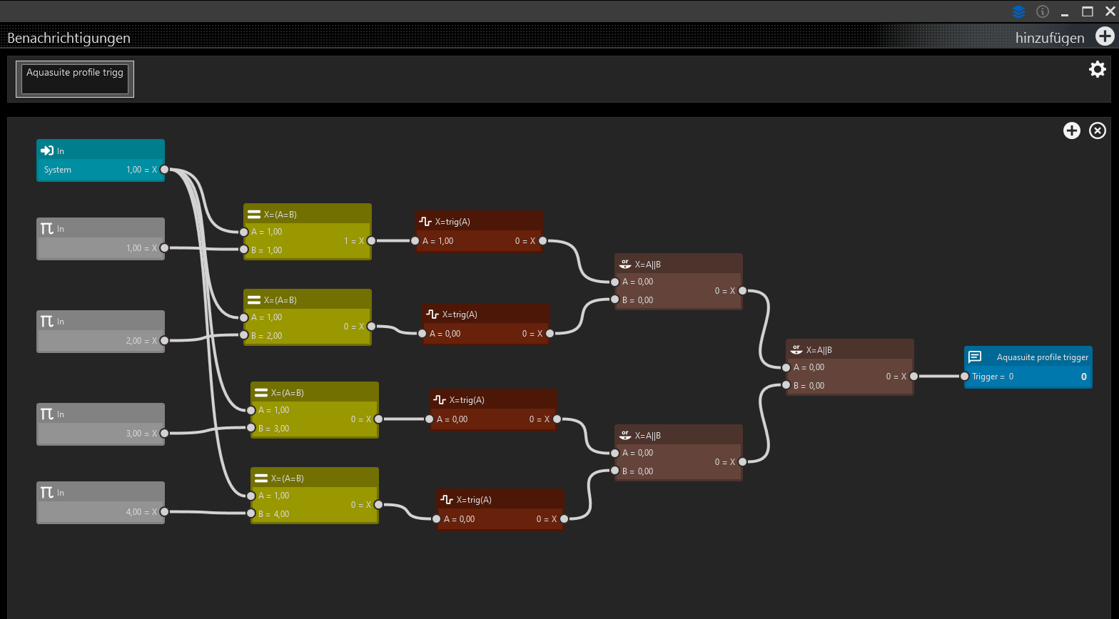

Hallo, man muss da schon etwas logik verknüpfen um trigger zu bekommen wenn sich ein wert ändert.
Ich habe das mal als attachment angehangen. die xml datei kannst du nach dem entpacken einfach als notification importieren.
Wenn man noch regelmäßig zb alle 60sek ein event benötigt, schleift man einfach ein timer über ein weiteres "oder" ein der zusätzlich die notification auslösen kann.

Hat geklappt!
Sonntag, 4. April 2021, 13:19
Hallo Sebastian
Vielen Dank für die schnelle Hilfe! Habe das kurz von Hand nachgebaut und es funktioniert reibungslos (GEIL!!!).
Ich war damals schon bei den Triggern und hatte eine Logik mit den "ODER" aufgebaut aber mir war nicht klar, dass man alle möglichen Inputs mappen muss damit das sauber geht.
Bin immer davon ausgegangen, dass sich der Output nach erfolgreichem Versand selbst zurück auf "0" stellt.
Aber so macht das alles nun auch Sinn... Da war der Logikteil meines Hirns schlichtweg überfordert... ^^

Die Information zur Profilnummer selbst kann ich als Datenquelle an die Message anhängen (siehe screen_3) und später in node-RED aus der Message ausfiltern.

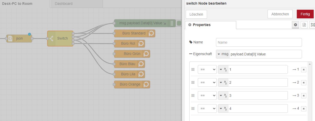

screen_4 = Flow in node-RED um meine deconz Homesteuerung über die Profiländerung zu benachrichtigen

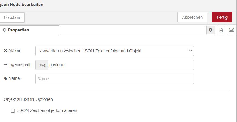

screen_5 = JSONKonvertierung (Der Teil aus der Aquasuite Datenquelle kommt in MQTT als "String" an. Mit JSON kann man sich das sauber Strukturieren lassen
screen_6 = Switch für die entsprechenden Profile. Hier kann nun in die entsprechende "Szene" der Heimsteuerung getriggert werden
