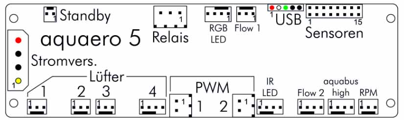

Da bisher meine Frage zur Polung nicht beantwortet ist und es banal wäre.... :) ist der rote Draht des USB Kabels auf Pin 1 und am Board auf der Seite wo kein Pin fehlt?

Hallo
Das USB Kabel ist korrekt am aqaero angeschlossen.
Anders rum würde das moderne NT (be quiet! DP 12) gar nicht starten.

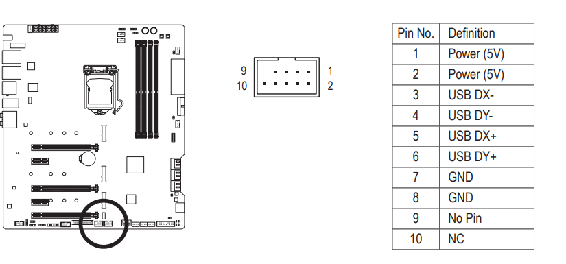

Am MB ist das Kabel seit zwei Jahren erfolgreich am F_USB1 10-2 angeschlossen
[img]https://forum.aquacomputer.de/index.php?page=Attachment&attachmentID=8417&h=4c4bf36c4a6d46182e530a0fbe4dfaad955040d2[/img]
»lackschuh« hat folgendes Bild angehängt:

"Gut": der aquaero 5 läuft noch. Hab ihn heute Vormittag am Rechner im Büro angeschlossen. Windows 8.1 erkennt das Gerät.
Schlecht: auf meinem Heimrechner, wo die WaKü installiert ist, wird er nicht mehr erkannt. Jetzt ist es wohl eine Mainboard-Frage.
Kann es sein, dass der USB 2 Hub kaputtgegangen ist? Strom fliesst noch. Nur keine Daten wie es aussieht.
Möchte jetzt ungern ein neues MB kaufen.
Kann man in so einem Fall noch was testen um festzustellen, ob es noch Hoffnung gibt?

Kauf dir doch einfach ein USB Extern zu intern Kabel und schau ob es mit den Ports hinten geht. Vlt geht es dann auch nicht und dann kannst du den Fehler ausschließen.

Wenn an den entsprechenden Anschlüssen kein USB Gerät mehr funktioniert ist gibt es da nichts was Du tun kannst.
Alternativen sind eine PCI USB Karte, ein Kabel, wie es DarknessSan gepostet hat, und/oder ein interner Hub wie z.B. Hubby7

Heute kam das USB Kabel und mit diesem gehen beide aquaeros problemlos
2)
laut Gigabyte eSupport soll ich das MB zur Reparatur einschicken, was ich aber nicht tue, da ich nicht Monate ohne PC auskommen kann/will ;)

Ähm, warum genau sollte das Netzteil nicht mehr starten, wenn du das USB Kabel falsch herum aufsteckst?
Du erzeugst damit einen Kurzschluß, der entweder das Aquaero, oder in deinem Fall den USB Controller auf dem Board brutzelst.
Dem Netzteil ist das ziemlich egal, das liefert den Saft für so eine Aktion locker.
Du kannst dir auch einfach eine PCI-E USB Karte kaufen, dann hast du für ~30€ Lehrgeld das Problem gelöst :)
