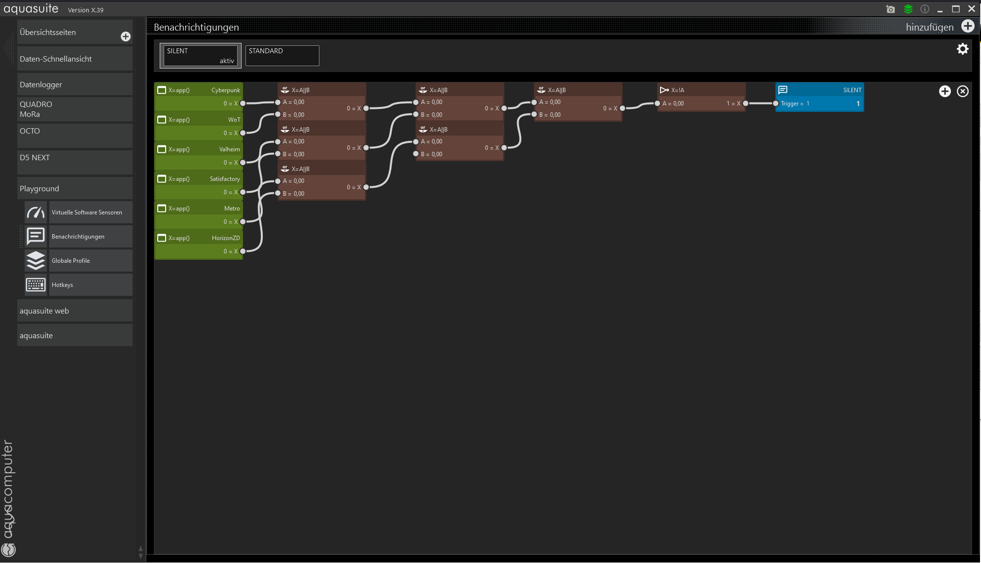

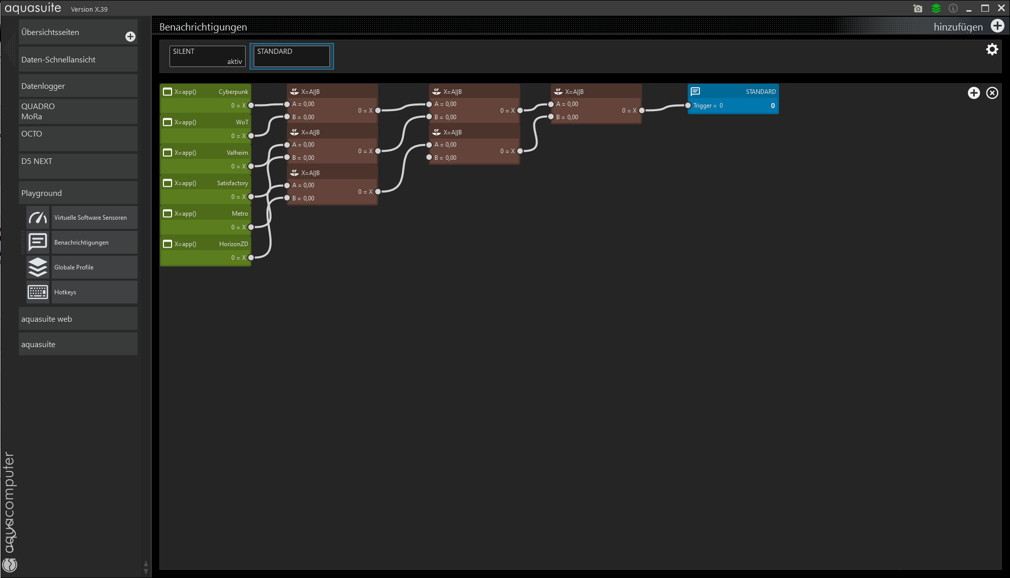

ich hätte gerne, dass sobald ein Spiel läuft die Aquasuite das Profil wechselt, schnellere Pumpendrehzahl, andere Lüfterkurve etc., und sobald nichts davon läuft ein Silent-Profil aktiviert wird.
Somit hätte ich dann im "Desktop-Betrieb" flüsterleise und beim Spielen ausreichend Kühlung dafür etwas lauter, aber dank Headset dann fast egal.
Ich habe das aktuell auch schon "gelöst" aber bin damit nicht wirklich zufireden weil es in meinen Augen viel zu umständlich ist.
Meine Lösung ist im Anhang beigefügt, die Kurzfassung ist, ich habe zwei "Benachrichtigungen" mit Profil aktivierung im Playground definiert und ahand festgelegter Prozesse wird dann das eine oder andere Profil geschaltet.
Kann man das nicht einfacher lösen?
Ich stelle mir vor dass man eine Liste an Anwendungen definieren kann, also nicht nur einen Prozess und dann am besten wenn Trigger=1 dann Proifl Standard, wenn Trigger=0 Profil Silent.
Danke für eure Unterstützung, und danke an aquacomputer dass die Suite so super ist :thumbup: , auch wenn mein aktueller Weg etwas umständlich ist ;)
»Deramond« hat folgende Bilder angehängt:
