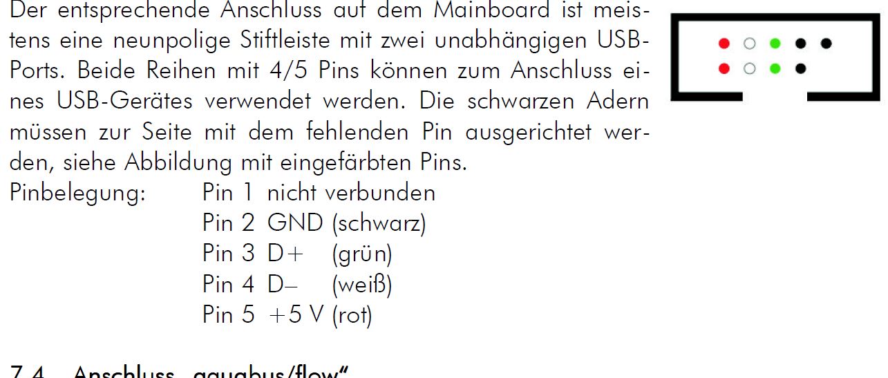

Das ist das nächste, was ich nicht verstehe - die USB-Anschlüsse haben nur eine Leiste; die USB-Anschlüsse auf der Hauptplatine haben zwei Leisten.
Sonntag, 20. Juni 2021, 14:11
Genau, die Header am Board sind zwei USB Anschlüsse pro Header.
Natsu83
Sonntag, 20. Juni 2021, 14:52
Der zweireihige Header hat zwei USB-Ports. Du kannst also zwei Geräte auf dem Header anschließen. Wichtig ist nur, dass du den Stecker richtig auf dem Header setzt:
lm79
Sonntag, 20. Juni 2021, 16:07
Ah, die Anzahl der Pins ist ungerade, weil es ein Verpolungsschutz für die großen Stecker mit zwei Leisten ist.
Dops
Sonntag, 20. Juni 2021, 19:11
Der 9. Pin bzw. der 5. Pin bei einreihigen Headern ist die Kabelschirmung.
