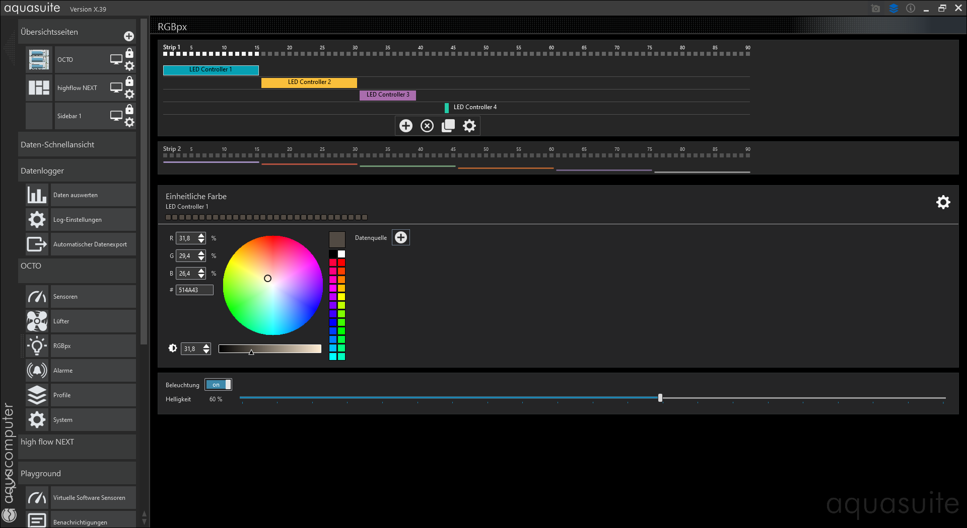

Ich hab das ganze jetzt noch einmal forciert und das in einem kurzen Clip festgehalten.
https://youtu.be/wFKwnvjvU74
Schritte bis dahin:
  1. AS öffnen
  2. Page anzeigen lassen
  3. OCTO "öffnen"
  4. RGBpx öffnen
  5. Rest siehe Video
Es lässt die AS zwar regelmäßig abschmieren, aber seltener als noch mit X.39. Eventuell ein IO Problem?

Wir konnten das Problem mit einem OCTO und anderen Geräten nicht nachstellen.
Keine abstürze der Software.

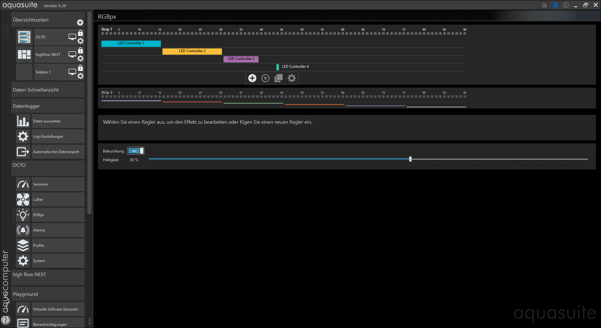

eventuell ist es ein Problem mit dem Regler 3, lösche den mal und füge den Regler neu ein, geht es dann?
Das passiert ja anscheinend nicht beim einfügen, sondern beim wechseln der Regler (von 2 auf 3).

Ich werde mal alle Regler löschen und dann neu "aufbauen".
Zusätzlich habe ich mal den dritten komplett ausgelassen und die Farben von 1 auf 4, 4 auf 2 usw kopiert. AS schmiert random zwischen dem 1-3 einfügen ab.
