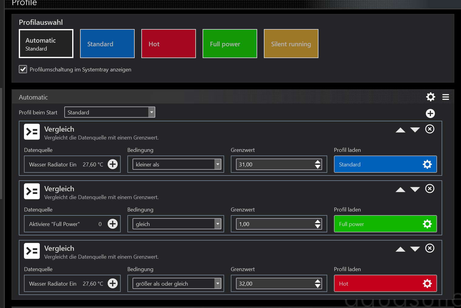

Vielleicht liegt es auch an der Art der Profilumschaltung in meinem Playground. Dazu mal Screenshots:
»Grestorn« hat folgende Dateien angehängt:
  • Profilumschaltung.jpg (137,11 kB - 428 mal heruntergeladen - zuletzt: 22. September 2026, 15:27)
  • Playground.jpg (122,37 kB - 419 mal heruntergeladen - zuletzt: 21. September 2026, 10:47)
Mittwoch, 25. August 2021, 07:48
in den Screenshots sieht es aber so aus als wenn alles geht. Also nach den definierten Bedingungen ist alles ok.

Ja, der Screenshot soll ja nur meine Konfiguration zeigen, nicht wie es aussieht, wenn es nicht geht.
Ok, ich mach nochmal Screenshots der Situation, wie sie sich nach einem Sleep darstellt. Einen Moment...
