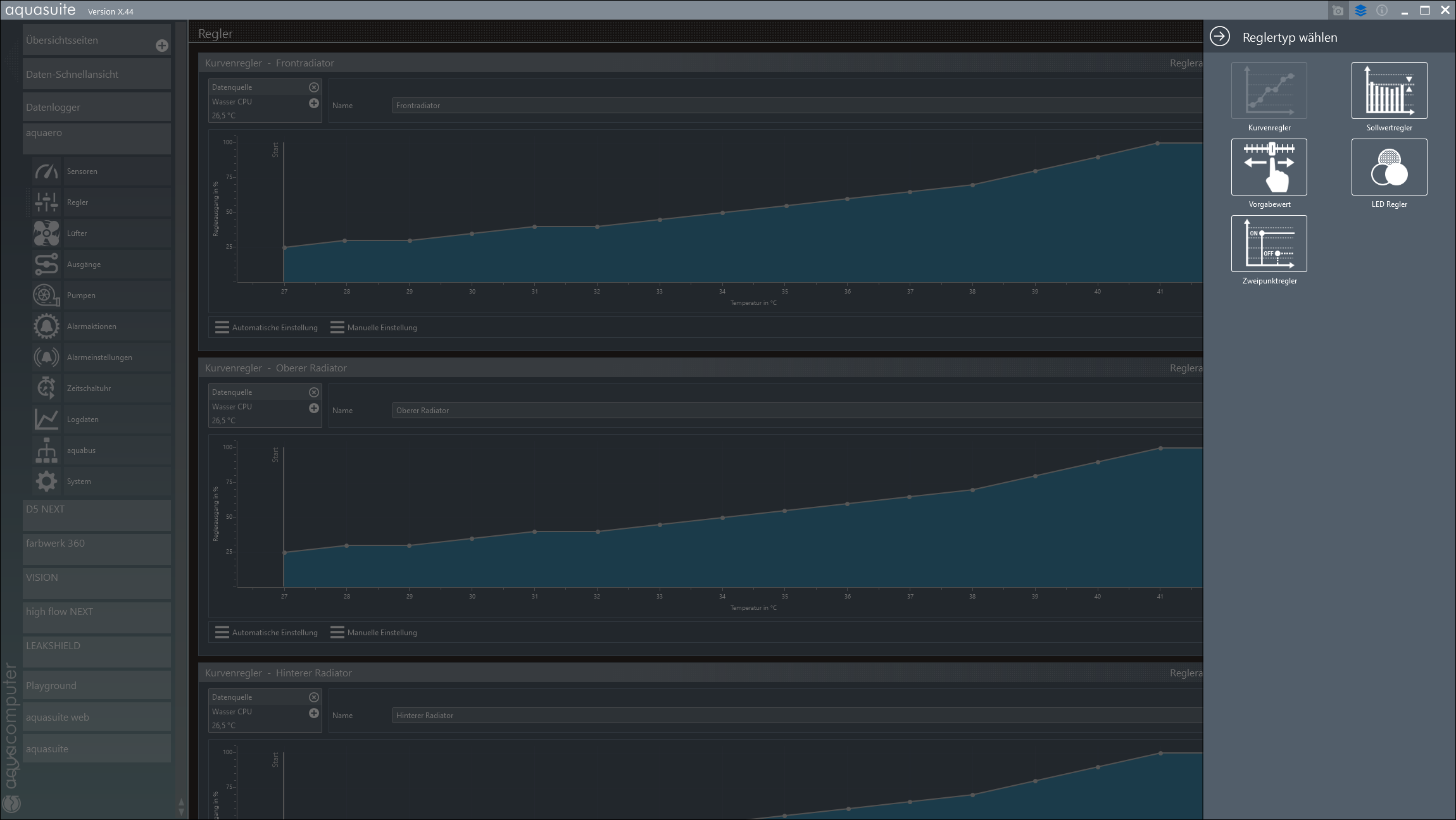

Donnerstag, 2. September 2021, 08:34
Einfach in den Tab Regler klicken, und einen neuen Regler anlegen. Sonst ist das auch im Handbuch erklärt.
Im Tab Lüfter konfiguriert man nur die Rahmenbedingung der Lüfter.
Das aquaero 4 konnte nur ein Bruchteil dessen was ein aquaero 6 kann.
Donnerstag, 2. September 2021, 08:37
Dir Kurvenregler richtest Du hier ein, auf der Reglerseite oben rechts auf das + und schon geht das Auswahlfenster rechts auf, Du kannst 4 Kurvenregler einrichten.
Die Vorgaben, in welchem % /rpm Bereich die Lüfter geregelt werden sollen, stellst Du unter Lüfter ein.

@Taubenhaucher - gefunden - Danke - mal damit spielen - ich gehe davon aus, das man in dem jeweiligen Profil "spielt" ;-)
