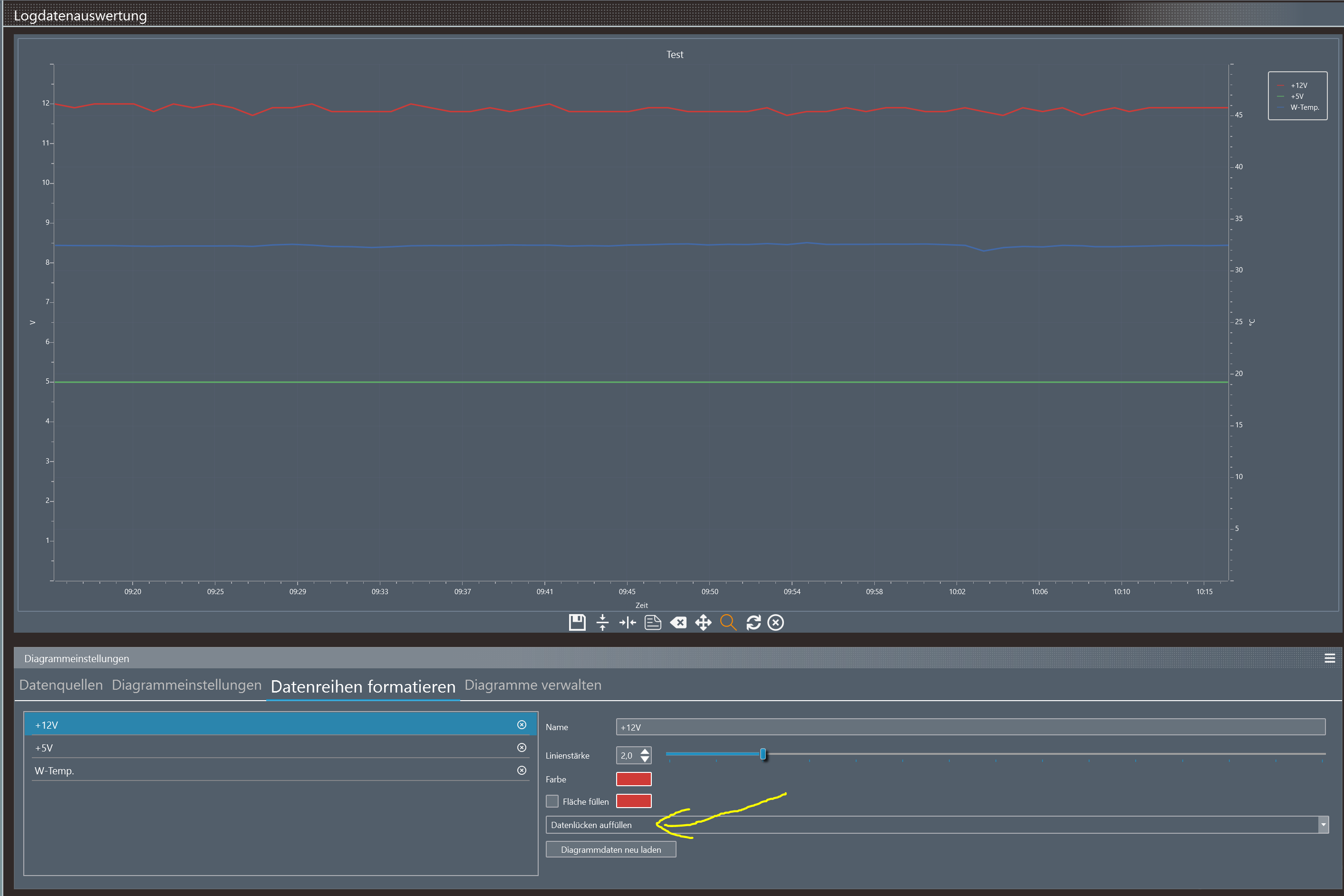

Mike2012
Screenshots Datenlogger Auswertung
Dienstag, 2. November 2021, 10:58
hier die gewünschten Screenshots:
1.) Einstellung Datenlücken aufüllen

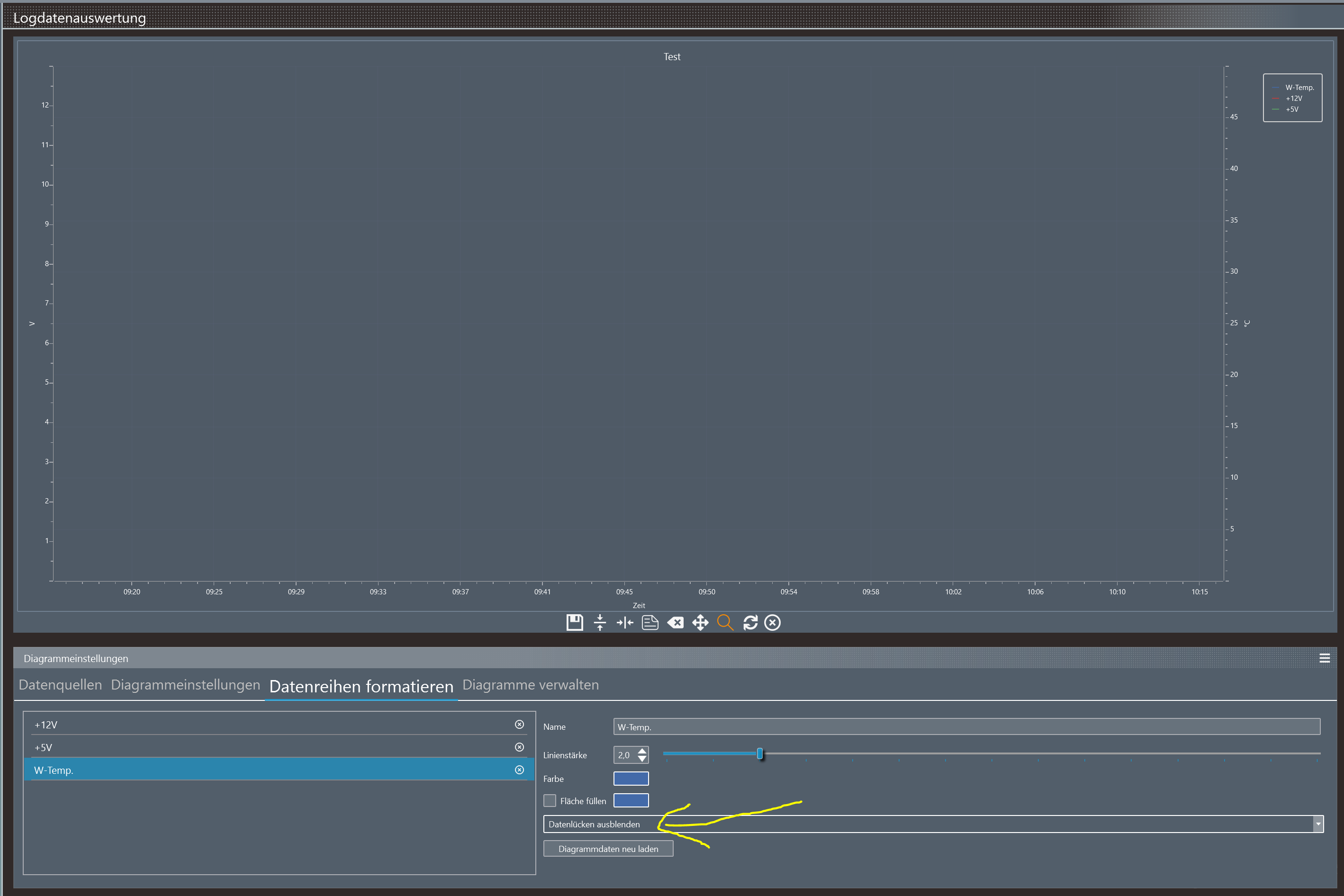

2.) Einstellung Datenlücken ausblenden fehlerhafte Darstellung !

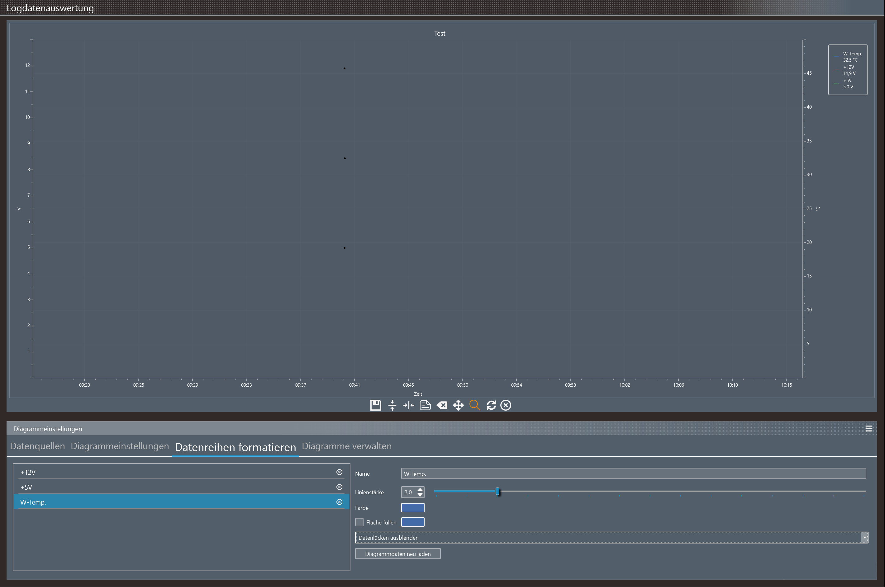

3.) Darstellung Datenlücken ausblenden mit Mauszeiger im Diagrammfeld (Der Mauszeiger wird aber bei der Erstellung des Screenshots nicht mit angezeigt.)
Ich habe mal die drei Screeshots hochgeladen auf den man hoffendlich erkennen kann was ich meine. Auf dem 3. Screenshot befindet sich die Maus im Diagrammfeld (wird aber beim Screenshot nicht mitkopiert) und es werden bei jeder Kurve je 1 Messpunkt angezeigt und in der Legende die dazugehörigen Messwerte. Es sind also über der gesamten X-Achse Messwerte vorhanden, die nicht in der Einstellung "Datenlücken ausblenden" dargestellt werden.

Dienstag, 2. November 2021, 11:12
mit welchem intervall werden die daten geloggt und wie viele datenpunkte befinden sich pro sensor ca. im chart.
Mike2012
Dienstag, 2. November 2021, 11:22
Die Daten werden mit einem Intervall von 1min geloggt.
Es müssten sich demnach 60 Messpunkte im Chart befinden. Wenn man mit der Maus im Chart von links nach rechts geht, kann man diese auch erkennen.
Dieser Beitrag wurde bereits 1 mal editiert, zuletzt von »Mike2012« (2. November 2021, 11:30)
Dienstag, 2. November 2021, 11:27
Wir schauen uns das an, wahrscheinlich ist es beim nächsten Release mit gefixt.
