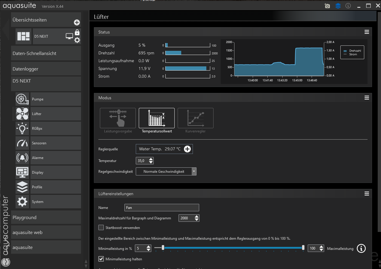

ich habe ein problem das, Aquasuite nicht regelmäßig die Lüfter kontrollieren will. Es spasiert eher Random. Auf screenshots können Sie sehen was spasiert.
Was kann ich machen das Aquasuite selber das automatisch macht? Ich möchte jetzt nicht nonstop Manuel kontrolieren.

»Brujci« hat folgende Bilder angehängt:

Das liegt an deinem Splitter.
Immer wenn die Lüfter abgeschaltet werden sollen laufen die mit 100% Leistung.
Entweder aktivierst du Minimalleistung halten oder nimmst einen Splitty Active.

Da sieht man das der Lüfterausgang auf 0% geregelt wird. Da deine Lüfter aber an einem Splitter angeschlossen sind, gehen die nicht aus (sondern laufen auf 100% was auch richtig ist).
Du kannst also einen Splitty Active nehmen oder die Option Minimalleistung halten aktivieren.
