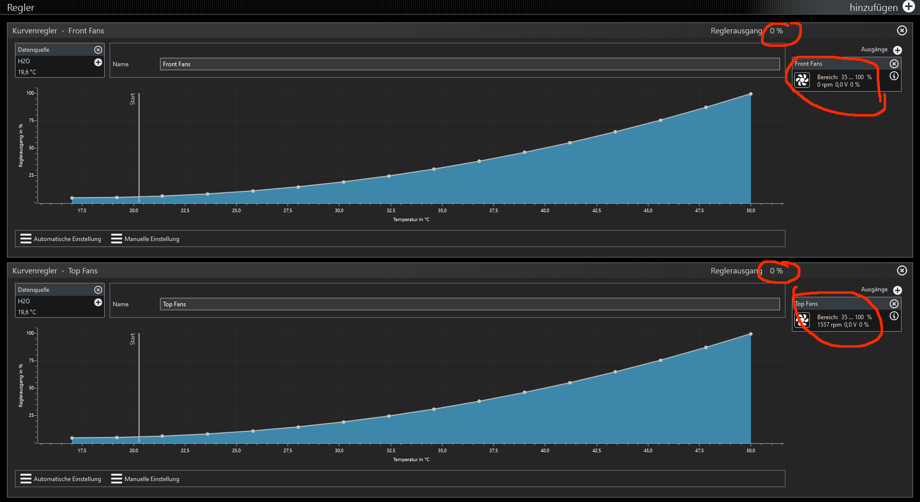

Wie kann das bitte alles richtig sein wenn die Fans unterschiedlich angesteuert werden bei identischer Ausgangslage?
Also... Sensor liefert 19.6 Grad.
Beide Fans (TOP + FRONT) sind identisch geregelt da identische Fans.
TOP läuft auf 100% bei 19.6 Grad
FRONT läuft auf 0% bei 19.6 Grad.
Das kann unmöglich korrekt sein.
Strom kommt vom Aquaero, die Fans sind an keinem Hub angeschlossen, nur Y-Kabel.
Dass die Fans ausgehen, ist überhaupt nicht vorgesehen da ich Minimalleistung auf 35% gestellt habe, was 4.2 V entspricht.
Die Fans dürften also niemals unter diesen Wert fallen.
Und es lief 10 Monate lang, das ist Fakt!Da alles eingestellt war, hatte ich keinen Grund dort seit Monaten irgendwas zu verändern in den Einstellungen.
Welche Screenshots werden noch benötigt damit man mir Glauben schenkt?

Versuche mal Dich nicht auf den Schlips getreten zu fühlen, man kann nur das auswerten, was Du zur Verfügung stellst, es geht nicht darum Dir eine Lüge zu unterstellen!
Zuerst versuche mal den Start Punkt unter Deine niedrigste Wassertemperatur zu setzen, ich denke das sollte schon helfen.
Tut es das nicht, mache mit der kleinen Kamera oben rechts in der Aquasuite Screenshots von den Einstellungen Deiner Lüfter und Deiner Regler, diese Screenshots zeigen das gesamte Aquasuite Fenster und nicht nur einen Ausschnitt.
Dann noch ein letzter Rat, wenn sich spezifische Komponenten seltsam verhalten sollte man ggf. auch diese Komponenten genau benennen, also in diesem Falle welche Lüfter nutzt Du?
Zum Punkt Minimalleistung halten: Das bedeutet, dass die Lüfter immer mindestens mit den 35% laufen, die Du in den Lüftereinstellungen hinterlegt hast, es bedeutet aber nicht, dass sie nicht mehr auf eine Regelung reagieren, somit wäre es nicht richtig, wenn sie nicht mehr auf die Wassertemperatur reagieren würden.
Wie die Skalierung der Lüfter mit einem Regler verläuft kannst Du Dir durch einen Klick auf das i in der Lüftereinstellung anzeigen lassen.

Die Regler machen auch exakt das gleiche. Deine Lüfter haben nicht das gleiche verhalten!
komisch, bei 0% müssen die Lüfter aus sein wenn Minimalleistung halten nicht aktiv ist. Die minimalleistung gilt nur wenn die Lüfter auch drehen sollen, nicht wenn sie AUS sind.
Das dieses Verhalten erst jetzt auftritt kann einfach daran liegen das du in den letzten 10 Monaten immer über 20°C Raumtemperatur hattest und damit die Lüfter immer an waren. Jetzt ist es aber kälter und DU! hast eingestellt das die Lüfter erst ab 20°C anlaufen sollen.

Mittwoch, 15. Dezember 2021, 12:18
Fans eigentlich identisch verhalten, beide auf 100 oder beide auf 0% aber nicht so.
Doch! In deinen Screenshot gibt das aquaero bei BEIDEN Reglern 0%, und 0.0V aus

Bitte? Weil ich die Ausgangslage nicht verstehe?
Laut dem Admin hier regelt der Aquaero beide Header (je 3 und je 4 Fans) mit 0% und 0,0V aus.
Das stimmt ja auch, siehe meine Screenshots.
Dennoch drehen sich 4 von 7 Fans.... ja wie geht das? DAS kann mir hier niemand erklären... denn die Stromversorgung kommt von Aquaero.
So... nun stimmen die Anzeigen nicht ODER es liegt ein HW Defekt vor welcher die Fans bei 0% Leistung dennoch ansteuert.
Oder kannst du mir erklären wie das Ganze möglich ist?

Ich finde, ich habe niemanden angefahren.
Als ich den Fehler belegen sollte (was der Screenshot bereits tut) bin ich etwas aggro geworden, gebe ich zu, aber angefahren habe ich niemanden, nur im gleichen Ton geantwortet.
Auch deine Troll Unterstellung hat nicht deeskaliert, im Gegenteil.
Aber gut... wir müssen jetzt nicht weiter drauf rumreiten...
Ich melde mich hier wieder, sobald ich selbst was ausprobiert habe, dann mit vielen Screenshots und meinen Resultaten, hoffentlich finden wir dann eine Lösung.
Danke
Donnerstag, 16. Dezember 2021, 16:51
Ich möchte auf nichts herumreiten und habe auch nirgendwo geschrieben Du hättest jemanden angefahren, ich wollte nur einen neuen Blickwinkel aufzeigen und einen Anstoss zur Selbstreflektion geben.
Meine Frage: "Was würdest Du jemandem sagen, der so an Dich herantritt?" war genau dieser Denkanstoß und bezog sich auf die Sätze davor, die Du ja auch zitiert hast.
Leider gehst Du in die Defensive und verteidigst Dein Verhalten ohne Dich in die Lage der Anderen zu versetzen und ohne Dich zu fragen wie Du als ITler einem Kunden antworten würdest der Dir eine solche Anfrage schickt.
Zumindest sieht Deine Antwort so aus.
Aber ich lasse es gut sein und hoffe Dir wird geholfen.
Donnerstag, 16. Dezember 2021, 18:45
NEIN! Der Screenshot belegt lediglich das alles was das Gerät macht zu 100% richtig ist. Warum dann deine Lüfter drehen kannst nur rausfinden. Sprich mit einem Lüfter ohne Y Stecker direkt am Ausgang Testen ob alles OK ist.
