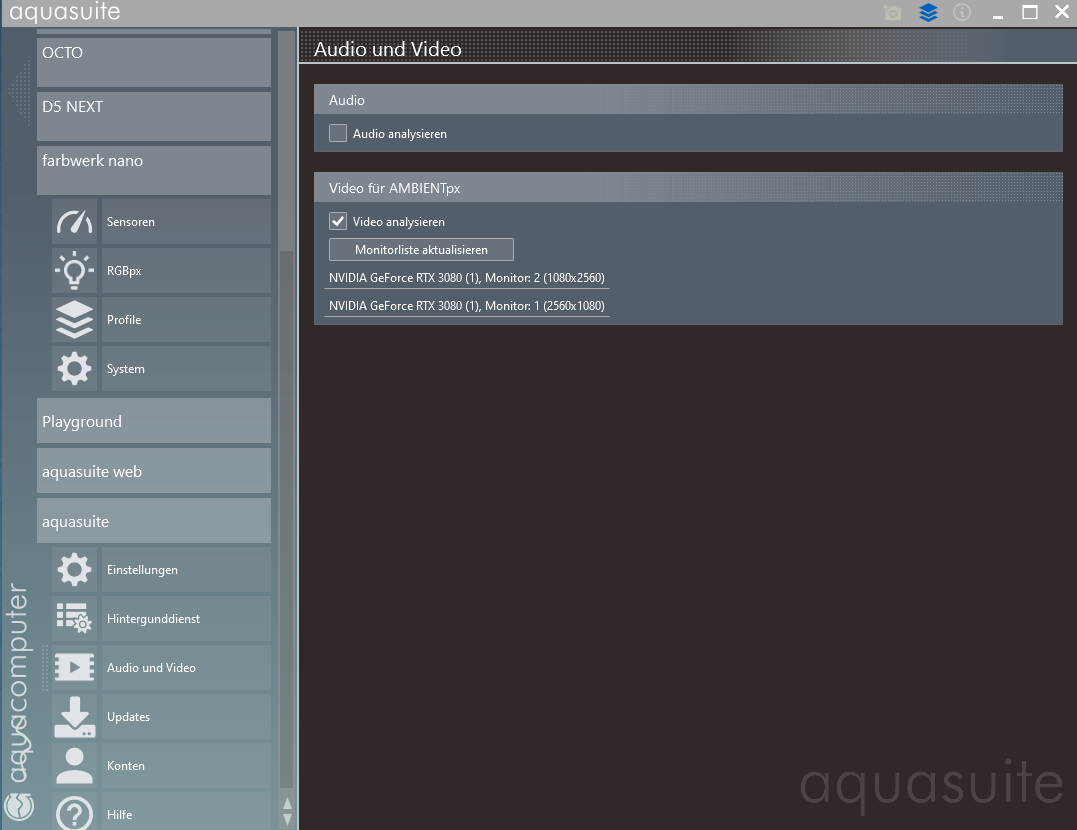

Hallo Zusammen & frohe Weihnachten!
habe folgendes Problem:
Farbwerk NANO (extern) mit beiliegendem LED-Strip verbunden, in der Aquasuite eingerichtet und aktuellste Firmware installiert.
Wenn ich AMBIENTpx nutzen will bekomme ich die Meldung:
"Audio-und Videoanalyse nicht aktiv" [...]
somit auch kein Zugriff auf die weiteren Einstellungen für AMBIENTpx.
Diese Funktion ist aber definitiv aktiviert - denn wenn ich den LED-Strip an meinen OCTO hänge funkt. das ganze tadellos.
Habt ihr eine Idee wo genau das Problem liegen könnte? ?( ?(
Neustart des PC's, Neuinstallation der Aquasuite ist bereits erfolgt....
Hänge hier mal einen Screenshot an
»Eddi-nG« hat folgendes Bild angehängt:
Montag, 3. Januar 2022, 08:28
Nach einen kurzen Test hier funktioniert das so wie es soll.
Setze mal das Farbwerk auf Werkseinstellungen zurück und zeige deine Einstellungen aus der Audio/Video Analyse.
Eddi-nG

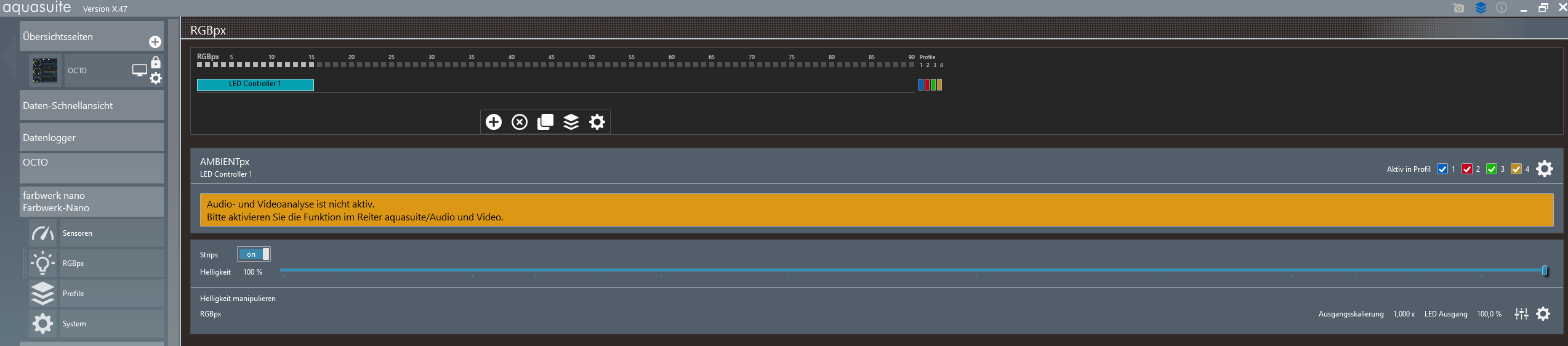

Dienstag, 4. Januar 2022, 19:36
Hi Sebastian,
habe ich bereits gemacht, leider ohne Erfolg siehe Screenshots.
Einstellungen sind meiner Meinung nach korrekt, denn mit dem OCTO klappt es ja ohne Probleme.
»Eddi-nG« hat folgende Bilder angehängt:
Mittwoch, 5. Januar 2022, 08:09
Nur mal so ein Gedanke, der auch mir nicht logisch erscheint, aber manchmal ist der Teufel ein Eichhörnchen ;), was passiert wenn Du die Audioanalyse aktivierst?
Mittwoch, 5. Januar 2022, 08:35
das ist es in der Tat, wenn die Audio Analyse aus ist kommt beim Farbwerk Nano auch diese Meldung, das ist dann mit der nächsten aquasuite Version gefixt. Vorerst muss dann die Audio Analyse aktiv sein.
Eddi-nG
Mittwoch, 5. Januar 2022, 09:04
Moin Zusammen,
ich kann genau dieses Verhalten bestätigen mit Aktivierung der Audio-Analyse funktioniert es.
Irgendwie hätte ich da ja auch mal selbst drauf kommen können 8|
Ich danke euch trotzdem für die Hilfe und eure Zeit :thumbsup: @Sebastian & @Taubenhaucher
