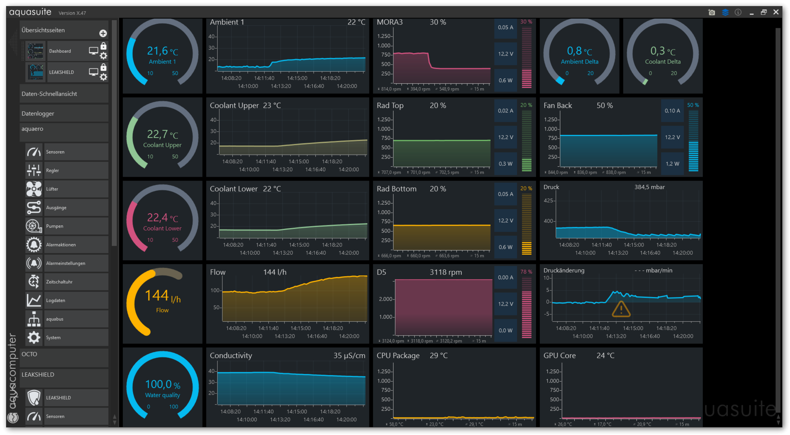

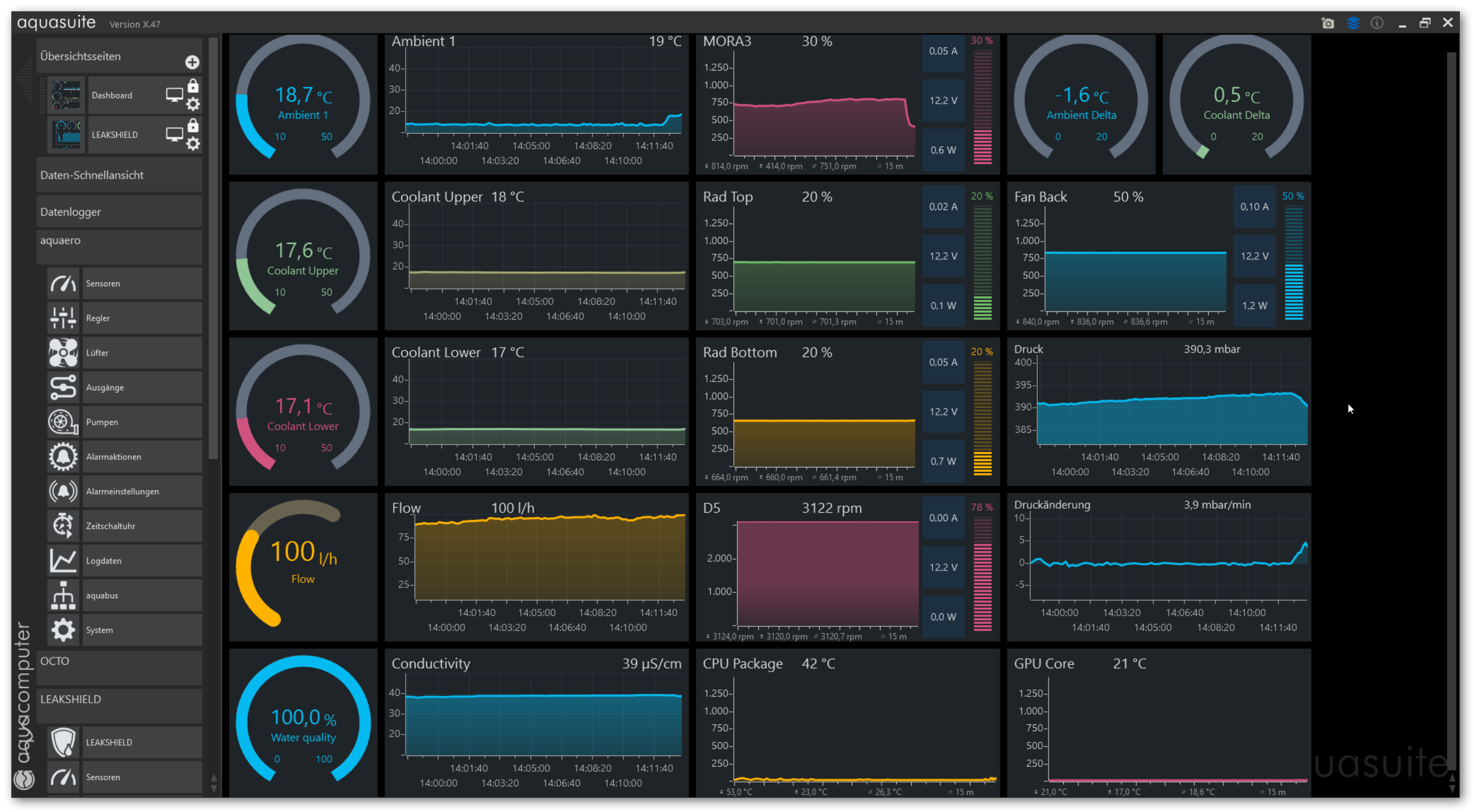

Adaptiver Modus mit folgenden Pumpeneinstellungen:
Pumpen laufen mit maximal 3100 RPM (deutlich weniger, als was im Screenshot als "sicher" angegeben wird).
Wassermenge: ca. 1.5-2.0l.
Temperaturerwärmung ca. 5°C
Zeit: ca 5 Minuten
Kann das Problem mit der Erwärmung nicht mehr reproduzieren. Es scheint aber, als hätte der Shield zu dem Zeitpunkt eine generelle "Macke" gehabt, da selbst der RELEASE Mode nicht funktioniert hat.
Änderung der Pumpe von 3100 RPM auf 1000 RPM hat das zur Folge:

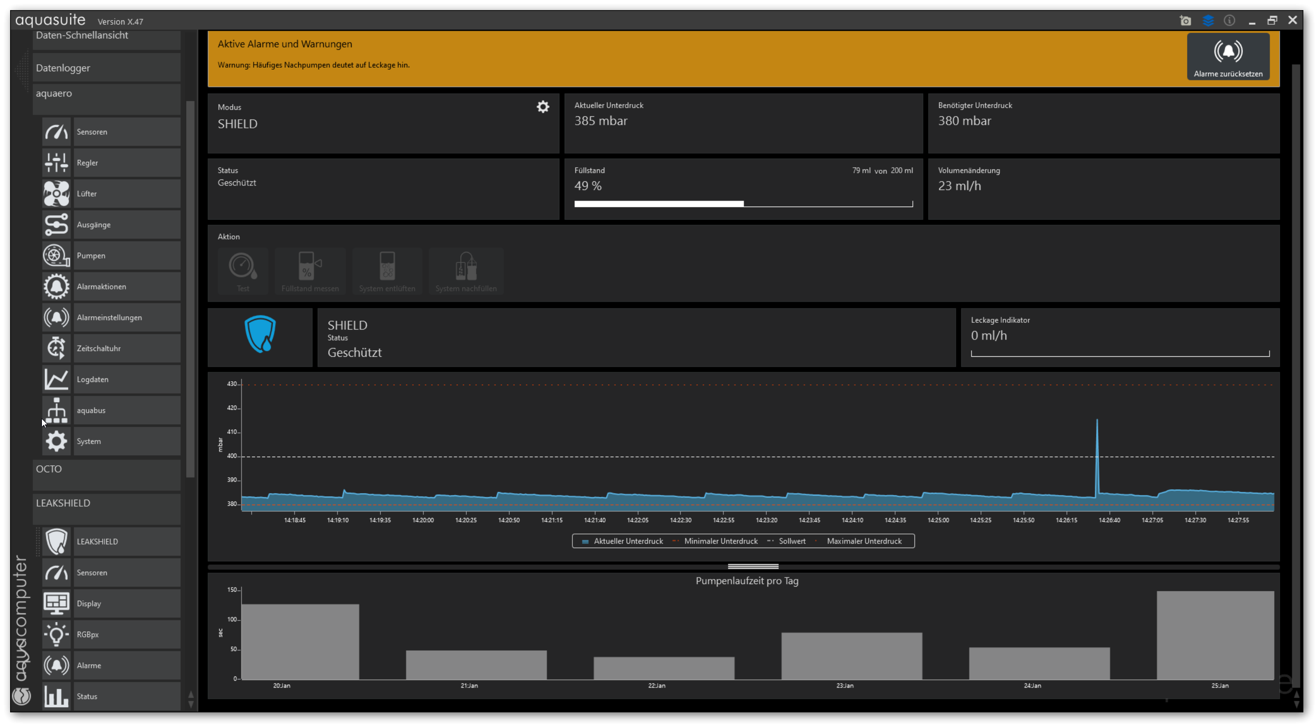

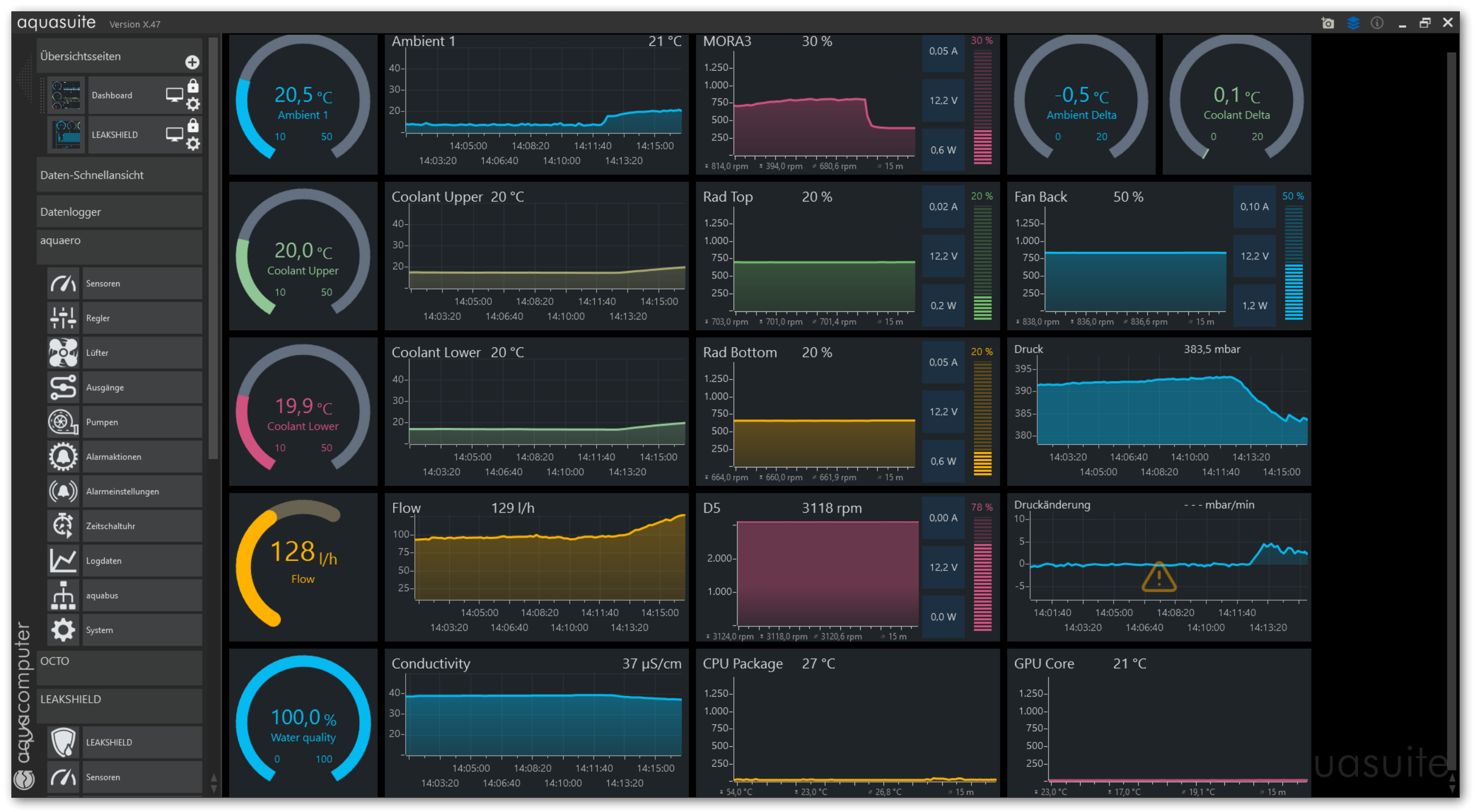

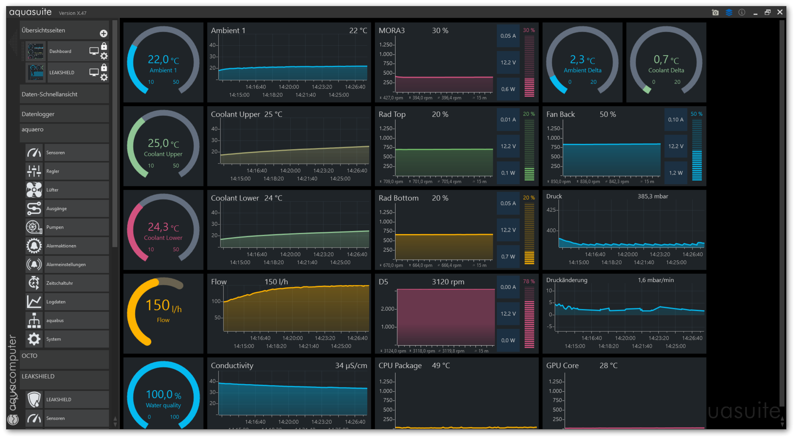

flobernd
Dienstag, 25. Januar 2022, 14:41
Wassertempertur? Drücke? Durchfluss? Welche Werte wurden oder haben sich in welchem Zeitraum geändert?
Welche Wassermenge erwärmt sich um wie viel Grad? .....
Komme hier nochmal auf dich zurück. Habe ein paar Screenshots gemacht, bei denen man gut sieht, was passiert, wenn sich die Temperatur erhöht (in diesem Falle war beie T0 die Balkontür geöffnet).
Der Leakshield blinkt gelb und es wird ständig nachgepumpt.
Quellcode
1
2
3
4
5
6
7
8
9
10
11
12
13
14
15
16
17
18
19
20
21
22
23
24
25
26
27
28
29
30
31
32
33
34
35
36
37
38
39
40
41
42
43
44
45
46
47
48
49
50

»flobernd« hat folgende Bilder angehängt:
Dienstag, 25. Januar 2022, 16:08
Status: Geschützt Druck: 383 mbar
Status: Unterdruck aufbauenDruck: 420 mbar
Sprich deine Membran am ist mit irgend etwas zugesetzt. Wenn das nicht so wäre, dann hattest du nach dem Pumpen 410 .. 425 mbar.
Das kann durch gelöste Weichmacher im System/Wasser oder andere verunreinigungen passieren.
flobernd
Mittwoch, 26. Januar 2022, 08:15
Mit bloßem Auge konnte ich keinerlei Beschädigung oder Verunreinigung an der Membran erkennen (was vermutlich nichts heißt...). Das Leakshield ist allerdings noch keine Woche im Einsatz und mein Wasser habe ich eine weitere Woche davor gewechselt. Ich verwende größtenteils Acryl Tubes und für den externen Teil die EKWB ZMT Tubes. Ist das realistisch, dass innerhalb dieser kurzen Zeit irgendwelche Verunreinigungen auftreten können?
Wie soll ich hier weiter vorgehen?
Dieser Beitrag wurde bereits 1 mal editiert, zuletzt von »flobernd« (26. Januar 2022, 09:06)

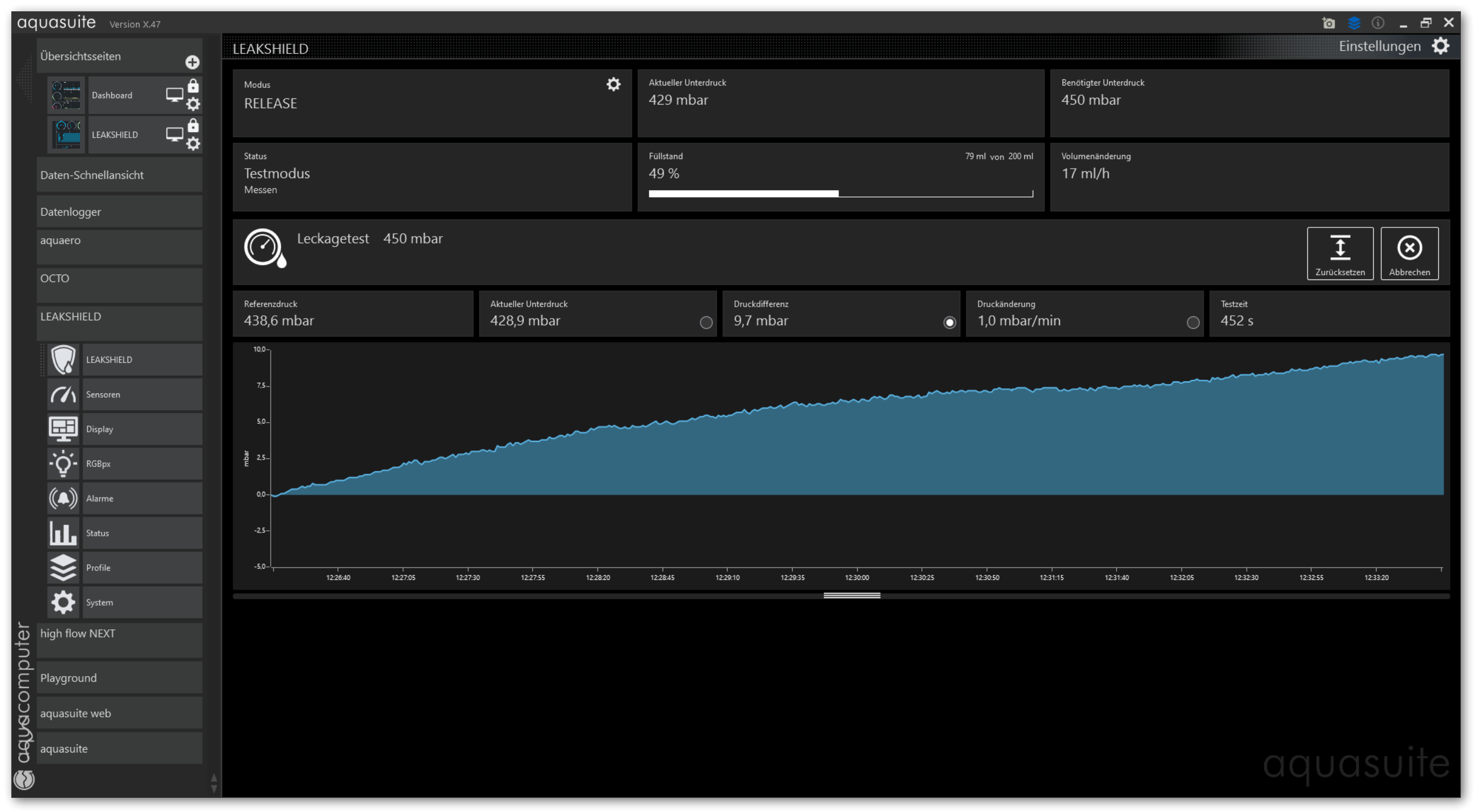

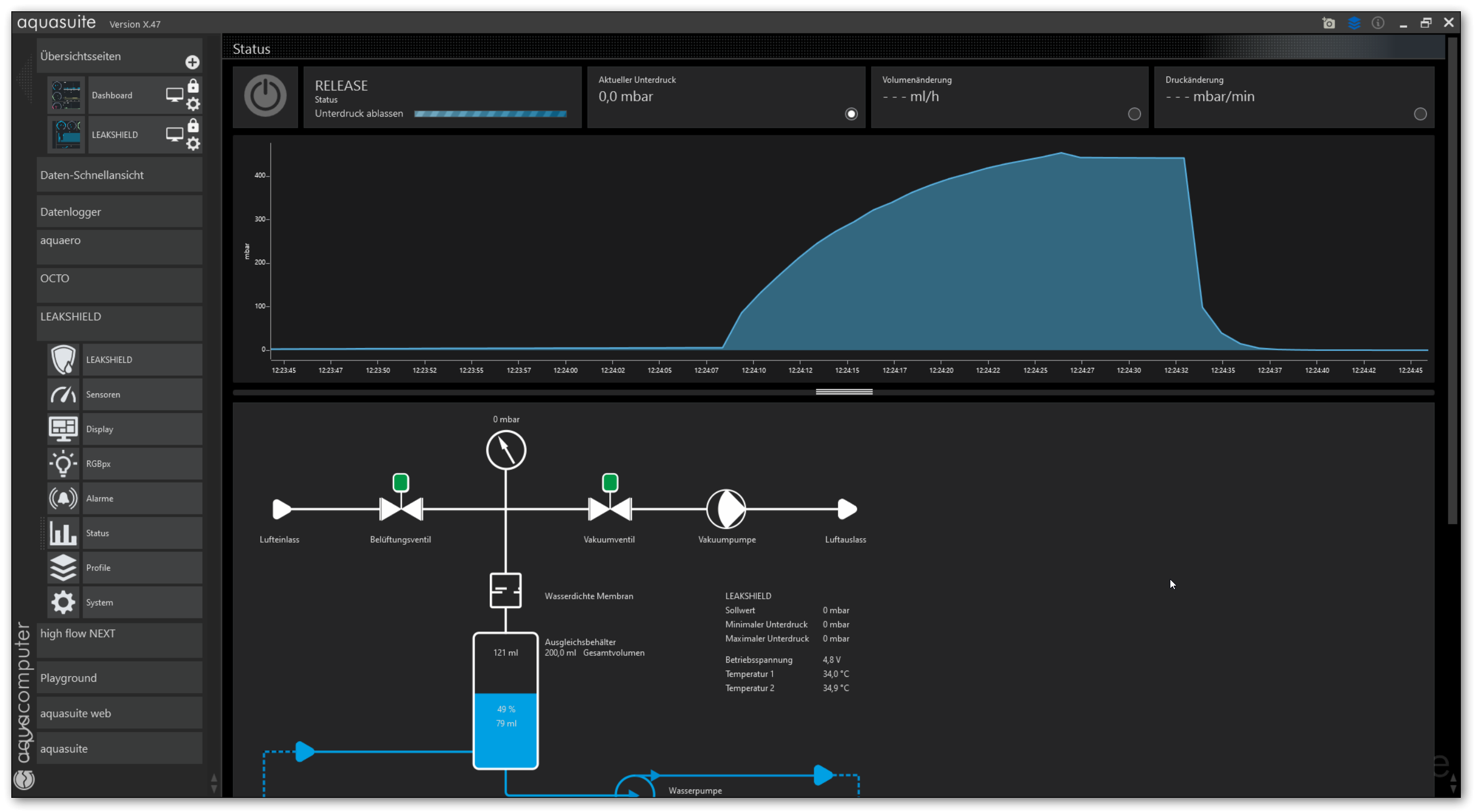

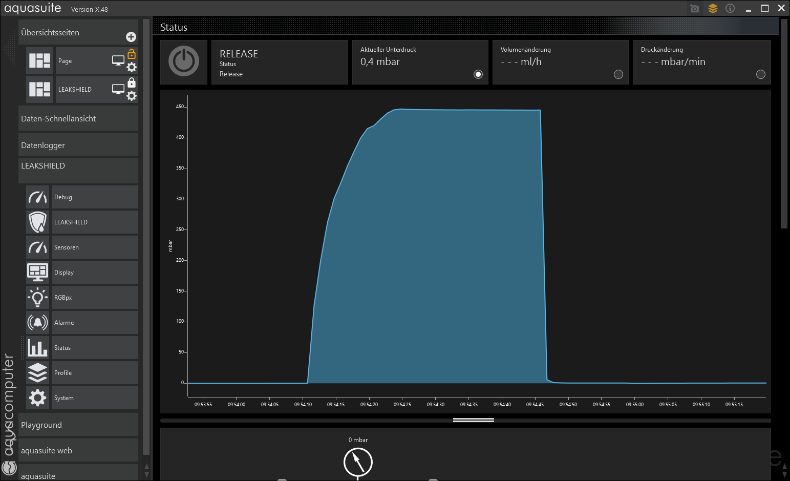

Mittwoch, 26. Januar 2022, 10:06
Um das zu testen setzt du dein leakshield in den Release modus.
Dann die aquasuite schließen/ neu starten.
Dann in den Test Modus mit 450 mbar.
Wenn die Pumpe aufgehört hat zu Pumpen und da steht stabilieren den Test nach weiteren 5 Sekunden abbrechen.
Geht auf die Status Seite und dann muss das so aussehen:
Wie sieht das bei Dir aus?
Die membaran kann vorsichtig mit Isopropanol gereinigt werden.
flobernd
Mittwoch, 26. Januar 2022, 12:35
Dank schonmal für die Hilfe!
Ähnlich, allerdings auch hier mit einem kleinen Einbruch des Drucks direkt vor dem Abfall.
Dass mein System bei hohem Unterdruck irgendwo Luft zieht, wäre eine weitere Möglichkeit? Ich habe zwar über Nacht (PC aus) den Testmodus mal laufen gehabt und am Morgen keinen signifikaten Druckunterschied feststellen können, aber wenn ich jetzt im laufenden Betrieb teste, sieht das bei mir folgendermaßen aus:
Referenzdruck ist schon initial leicht unterhalb der eingestellten 450 mbar und danach dann aber auch konstant fallend.
