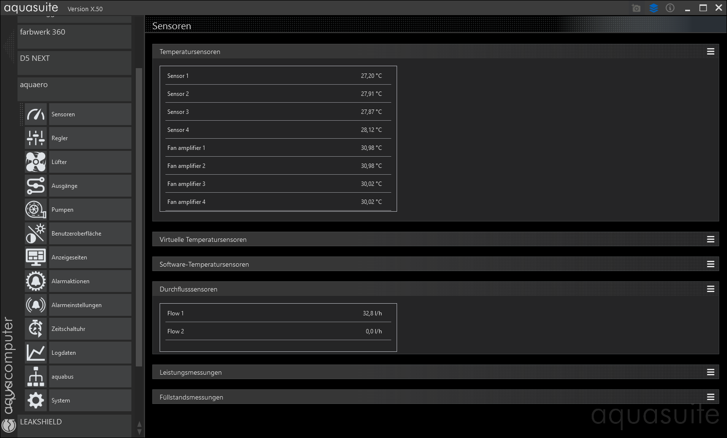

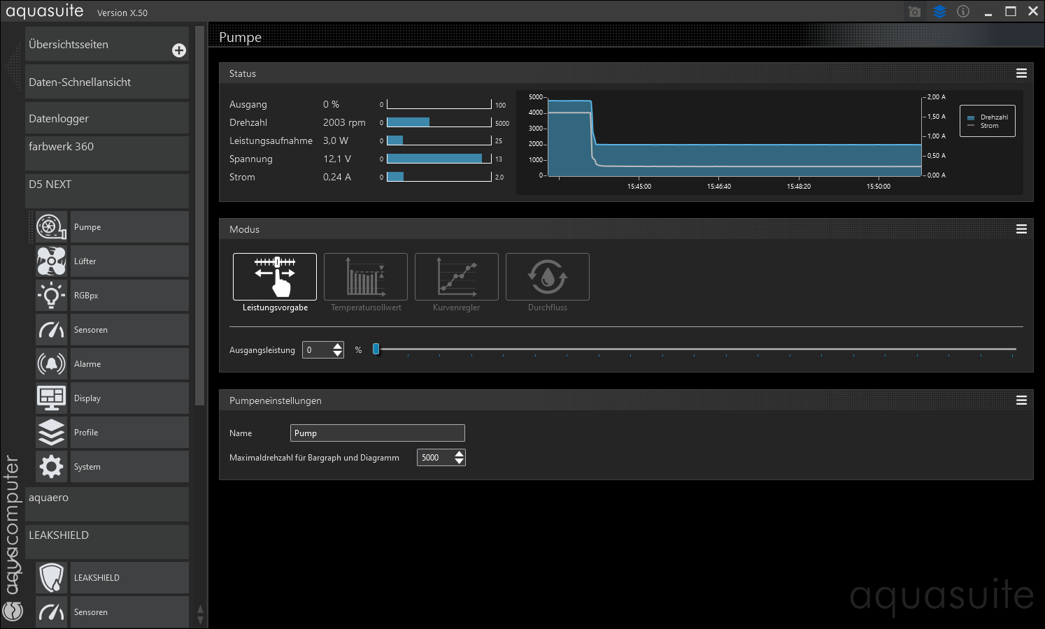

Das sieht doch gut aus, ich würde etwas Wasser ablassen, um dem LEAKSHIELD mehr Spielraum zu geben, aber es funktioniert ja auch so.
Mich wundert aber der hohe Unterdruck, bei der Drehzahl von 2000 rpm brauchst Du doch bei weitem nicht so viel.
Ich habe die D5 NEXT bei 75% und 4226 rpm und das LEAKSHIELD stellt sich bei adaptiven Einstellungen auf Sollwert: 333 mbar, Min Wert: 283 mbar bei ~ 110 l/h und ~50% Füllstand des AGB.
Zum Wassververlust, ein wasserdichtes System ist kein luftdichtes System, Du wirst immer Druck verlieren, das kannst Du genauso wenig verhindern wie den Verlust des Wassers über die Zeit.
Im LEAKSHIELD Reiter kann man ja mittlerweile auch sehen ab wann man sich Gedanken machen sollte, unter 30 Sekunden am Tag ist Das System noch im grünen Bereich und da bist Du sicher :)

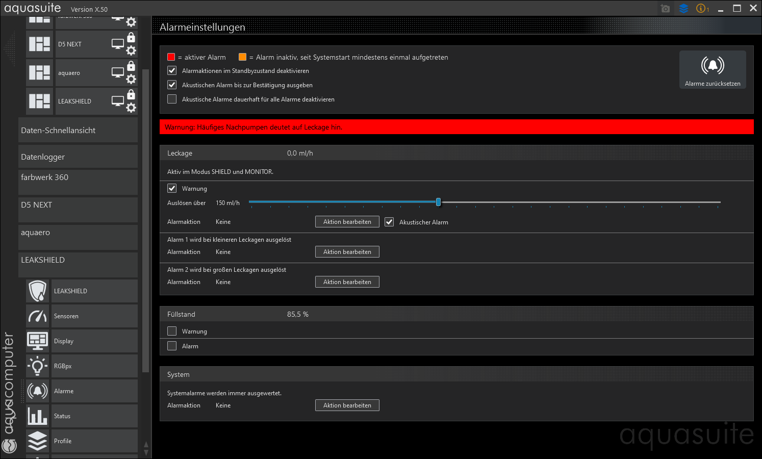

komisch nichts geändert und heute wieder Alarme wegen angeblich Leckage Häufiger Druckverlust
das komische ist : Leakshield pumpt ja nicht mal nach
»Harlekinz« hat folgende Bilder angehängt:
