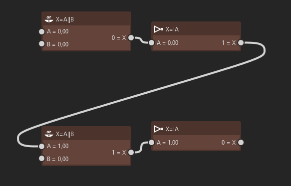

ich möchte die Lüfter auf meinem externen Radiator nur unter bestimmten Bedingungen laufen lassen. Dazu wollte ich ein RS-FlipFlop aus NOR Gattern in den virtuellen Software Sensoren aufbauen. Dieses soll dann eine logische "1" ausgeben, wenn es durch eine Bedingung gesetzt wird (z.B. Wasser Luft Delta > 10 °C). Die Lüfter werden ausgeschaltet, wenn das FlipFlop eine logische "0" ausgibt, weil es durch eine andere Bedingung wieder zurückgesetzt wurde.
So sieht ein NOR RS-FlipFlip aus:
Und so in der aquasuite:
Jetzt ist es leider nicht möglich den Ausgang des unteren Inverters mit einem der Eingänge des oberen Oders zu verbinden. Sind solche Konstruktionen in der Aquasuite nicht unterstützt? Jetzt gibt es ja noch unter den Logikfunktionen den Schalter, Speicher und Trigger. Allerdings fällt mir nicht ein wie ich diese so verschalten kann, um meine gewünschte Funktionalität zu realisieren.
Danke für eure Hilfe!

Das war gerade ein Thema im englischen Forum:
Virtual software question
Midium
Mittwoch, 16. März 2022, 18:51
Perfekt, danach habe ich gesucht!
Vielen Dank für die Hilfe
