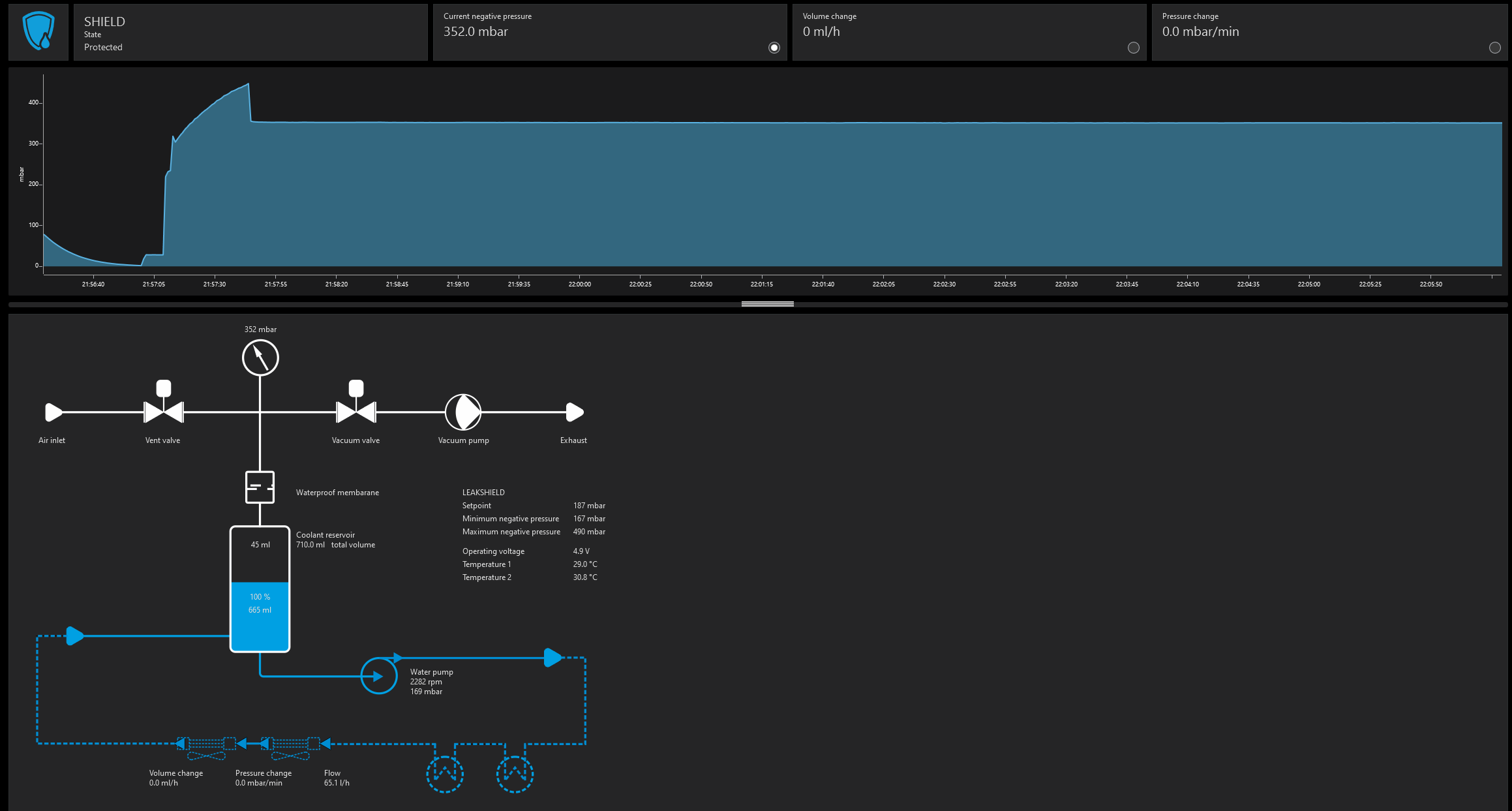

Hier mal der immer wieder angefragte Screenshot nachdem ich auf "Measure fill level" geklickt habe. Dabei geht sofort der Alarm los!

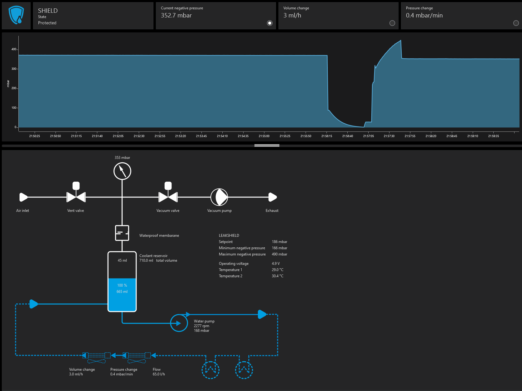

So sieht das dann kurz danach im Status aus:
Und so nach einer Weile:

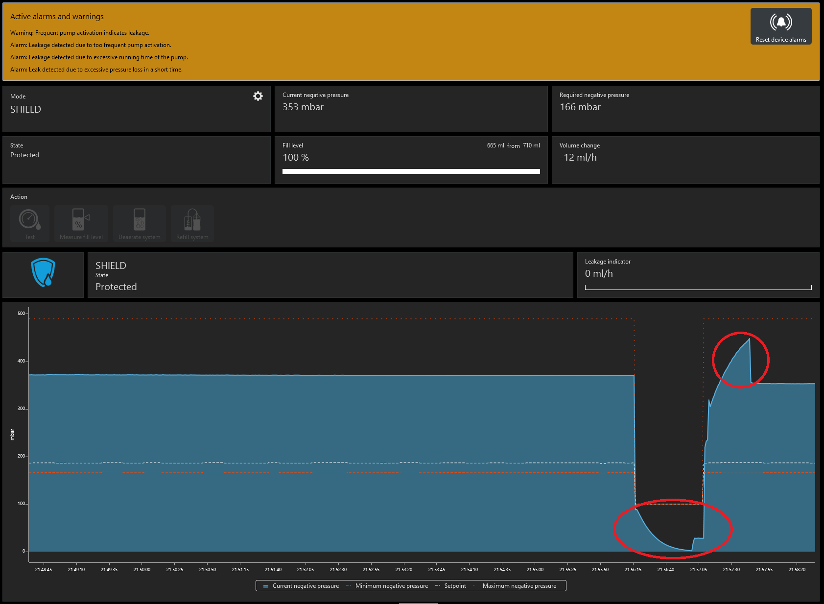

Dazu stellt sich mir die Frage, warum das LEAKSHIELD, laut LOG, innerhalb einer Minute 7x von ~480 mbar auf ~390 mbar gefallen ist, ~90 mabr in weniger als 10 Sekunden ist doch ungewöhnlich.
Haben die Pumpen da hochgedreht?

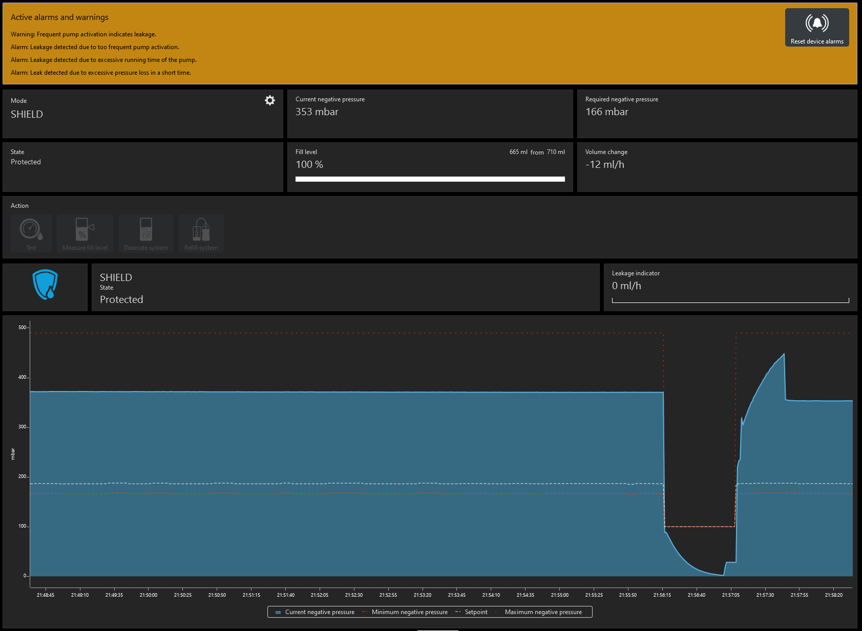

Ziemlich sicher das der Grund für die Markigen Spitzen sind dein Zweiter Ausgleichsbehälter, Das LS baut den Unterdruck in dem einen ABG auf oder ab, aber es dauert 30s bis der druck im zweiten AGB sich ausgeglichen hat.

Naja beim Einschalten (wenn der Rechner auf Raumtemperatur war) ist das Wasser so bei ~23-24°C vielleicht, je nachdem wie warm es hier eben so ist. Lässt man den Rechner nach dem Einschalten komplett im Idle, kommt man irgendwann so auf 30-32°C Wasser auf der warmen Seite. Ich hab hier mal nen Screenshot vom DataLog aus der Aquasuite für Druck und Temperatur auf der warmen Seite:
Das ist leider nur ne halbe Stunde, länger war ich bisher nicht am PC. Sieht man aber schön, wie das gegenläufig ist.
Na die beiden Ultitubes sind direkt miteinander verbunden, da sitzt nur der Highflow Next dazwischen. Wenn der LS Unterdruck aufbaut, zieht er eigentlich das Wasser aus dem zweiten Ultitube direkt in den ersten (der LS sitzt aufdem ersten Ultitube)
