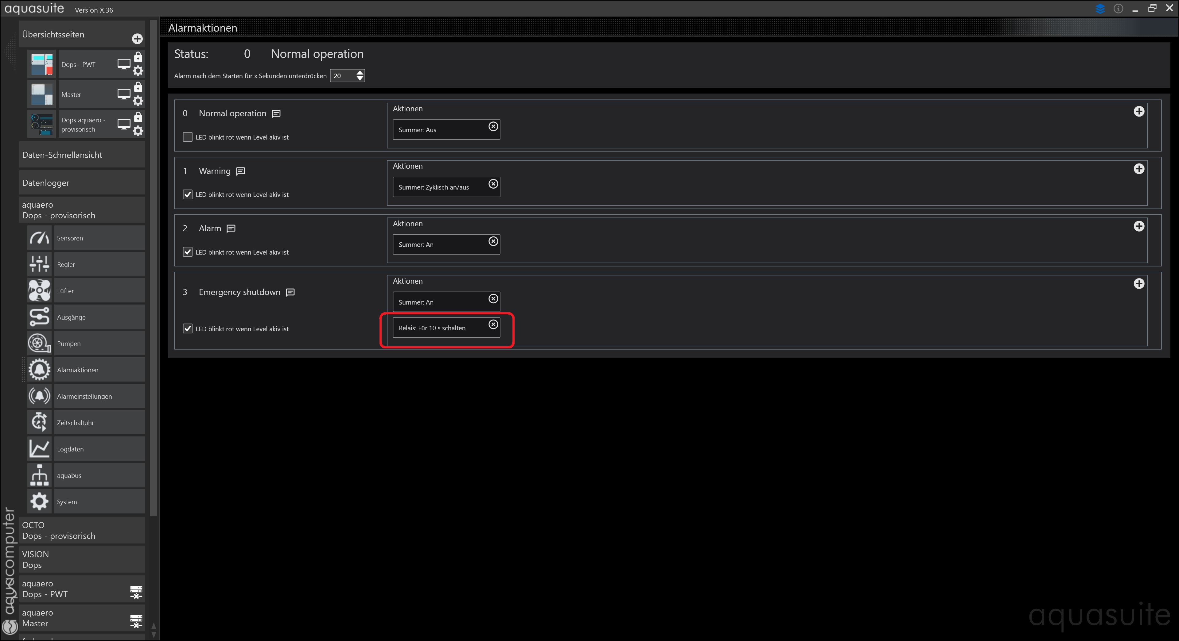

Welche PINs vom Relais genau hast du am aquaero mit Hilfe des Steckers am Kabel angeschlossen? 1 und 3 oder 2 und 3? Oder Alternativ: Wie genau hast du den Adapter am aquaero angeschlossen? Wenn möglich gute Fotos machen.
Mach mal bitte screenshots deiner Alarmaktionen in der Suite (keine Auschnitte sondern die ganze Seite).

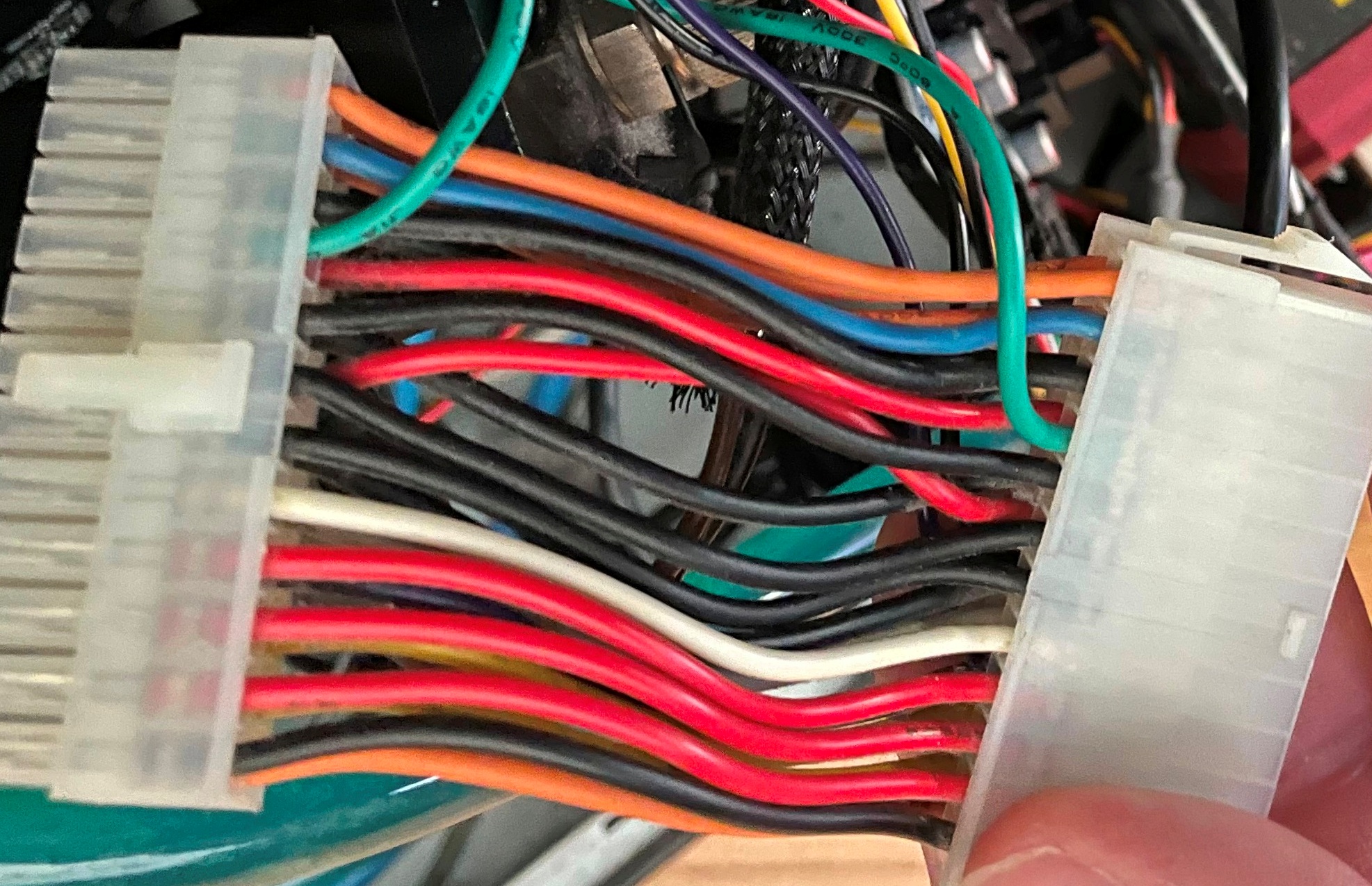

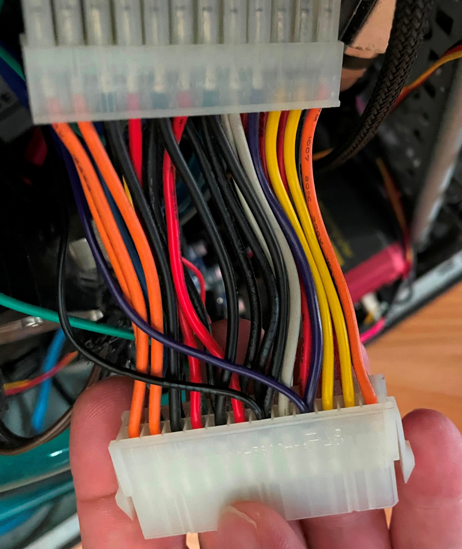

Ich nutze das Aquacomputer aquaero power connect - 24 pin ATX Artikelnummer 8747242 EAN 4260073411479 seit mindestens 5 Jahren, vermutlich sogar länger. Anfangs mit einem Aquaero 4 und inzwischen das 5er Pro. Derartige Probleme gabs bisher nie. Soweit ich das sehe war der 3-polige Stecker mit Pin 1 und 3 belegt. Pin 2 und 3 sagt mir nichts, wusste nicht das sowas überhaupt geht. Das läuft zumindest am AE 5 seit einigen Jahren unverändert, darum wüsste ich nicht was sich daran geändert haben sollte. Gibts da einen Unterschied bei den Pins? Ansonsten sind noch die beiden schwarzen Leitungen am 2-poligen Stecker am AE angeschlossen. Beides ist ja original an dem ATX-Adapter so dran.
Heute früh ging er wieder nicht an und ich habe mal nicht das Netzteil überbrückt und dann wieder angeschlossen sondern gleich den Adapter am ATX-Kabel abgebaut und das Netzteil aufs Mainboard gesteckt. Tja und es lief sofort an. Ob das nun Zufall war und morgen genauso wieder passiert weiß ich nicht, oder ob es am AE liegt. Aber bis vor paar Wochen lief es nocht, geändert hat sich nichts am PC als der Fehler erstmals auftrat, passierte praktisch über Nacht.

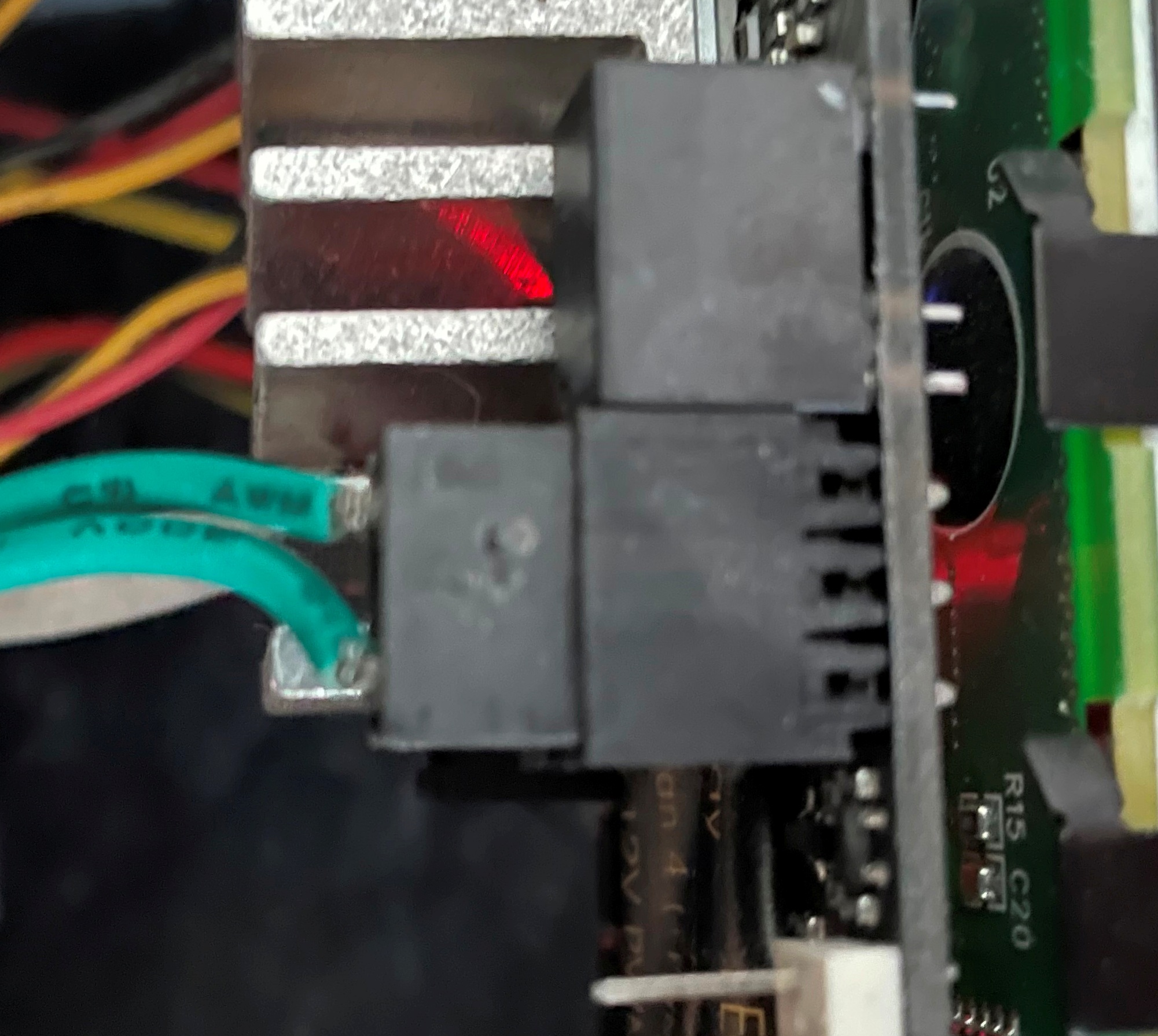

Da liegt dein Problem, beim AE5 ist der 1 Pin ein Schlieser (nur geschlossen wen der Elektromagnet Erregt ist) so kein Strom,. kein Power on, benutze pin 2+3 Öfner und drehe deine Allermeistens um so das er das Rela anzieht wen Alarm, nicht loslässt.
Achtung bei AE6 sind die Pins genau andersherum.
PS: Hast du Standby angeschlossen?

Baue dein Setup um. Nutze PIN 2 und 3. Du wirst aber auch in der Aquasuite deine Einstellungen umstellen müssen.
Handbuch AE 5 und 6
Seite 63. Abschnitt 4.1 Platinenlayout.
Und Seite 68. Abschnitt 4.12 Anschluss "Relais"
Bis jetzt arbeitet deine Notabschaltung wie folgt: Mit Hilfe vom standby hält dein AE das Relais aktiv geschlossen, also der Elektromagnet zieht an und schliesst die grüne Ader an dem Adapter (ja, ich bin kein Elektroniker und kenne mich mit den Begriffen nur schlecht aus). Wenn der Strom in deiner standby-Leitung abfällt, oder eine gewollte Notabschaltung statt findet öffnet dein Relais weil der Magnet aktiv keinen Strom mehr bekommt und das Netzteil kann nicht durchstarten btw. dein PC macht einen harten shotdown.
Die Alternative ist: Bei einer Notabschaltung ausgelöst durch das AE zieht das Relais an und öffnet dadurch die grüne Ader wodurch das Netzteil sofort abgeschaltet wird. Um den PC danach wieder starten zu können, musst du ihn für eine kurze Zeit stromlos machen damit das Relais wieder abfällt.
Du schreibst, dass das Display deines AE nurnoch schwach leuchtet im ausgeschalteten Zustand. Ich tippe auf korrodierende/wackelnde Kontakte des 2poligen Steckers der standby-Leitung. Meine Vermutung ist, dass das nichtmehr ausreicht um das Relais über Nacht zu halten. Oder dein Netzteil ist gealtert und kann nicht mehr so gut liefern wie am ersten Tag. Vllt hast du auch seit kurzem neue USB-Geräte angeschlossen und ziehst sie nicht wieder ab nach Benutzung. Smartphone vllt. oder neue Maus mit RGB.
Dieser Beitrag wurde bereits 1 mal editiert, zuletzt von »Dops« (24. April 2022, 01:53)

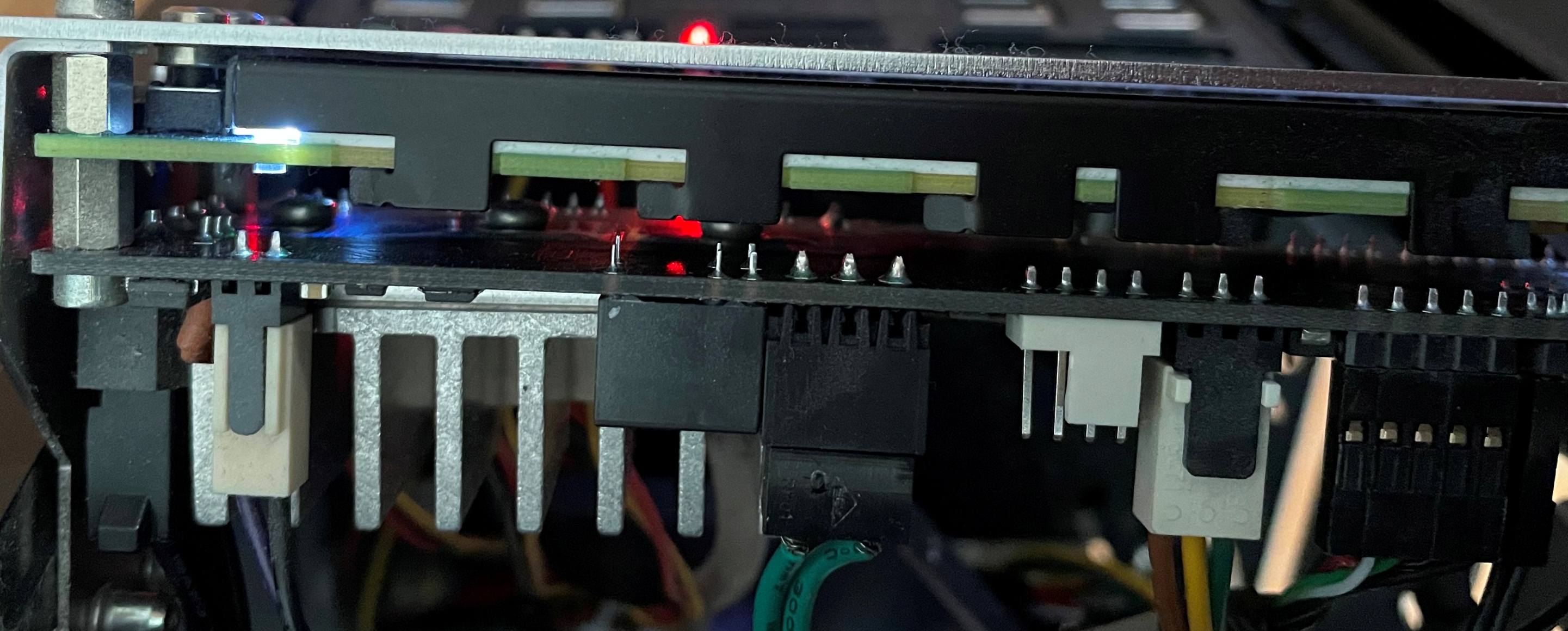

hab ich umgebaut. musste das AE zurücksetzen da ich die Einstellung nicht fand damit er dann überhaupt noch an geht. Habe dafür jetzt das Problem, dass beim runter fahren oder auch in den Ruhezustand der PC aus geht und 2 Sekunden später wieder an geht. Ich muss jedesmal dann den Ein-Schalter paar Sekunden gedrückt halten zum abschalten um nicht erneut hoch zu fahren. Keine Ahnung was das nun wieder ist, sowas hatte ich die letzten 10 Jahre noch nie.
Das passt so nicht ganz. Mit den Pins 1 und 3 musste ich bei getrenntem Netzstrom einmal das Netzteil bzw. den Stecker am AE mit den grünen Leitungen einmal brücken damit er an geht, danach gabs keine Probleme und erst dann zog das Relais an. Nach der Änderung jetzt muss ich das Netzteil nicht mehr brücken und das Relais ist immer aktiv und man hat keine Chance runter zu fahren da es bei Signal sofrt abschaltet. Solange also das AE kein Signal gibt bleibt der PC an. Stromlos machen muss ich da überhaupt nichts mehr.
Das hat sich inzwischen geändert. Das Mainboard ging vor paar Tagen kaputt. Es ist ein neues drin und es läuft soweit alles wieder, das Display wird nur etwas dunkler wenn man es ein paar Minuten nicht benutzt, sozusagen ein Bildschirmschoner der ab Werk schon so war. Das Netzteil ist nicht gealtert, es ist brandneu und auch mit dem alten Netzteil davor war das Problem identisch. USB-Geräte habe ich absolut nichts geändert, neu oder nicht abgezogen.
Jetzt muss ich nur noch rausfinden warum er nach dem runter fahren automatisch sofort wieder an geht seit der Änderung der Pins. Welche Einstellungen für das Relais muss ich denn eigentlich haben? Im Handbuch steht dazu ja nicht wirklich was und im AE sind zwei Relais-Schaltungen, aber das AE hat ja nur einen Anschluss dafür. Ich blicke da nicht durch.

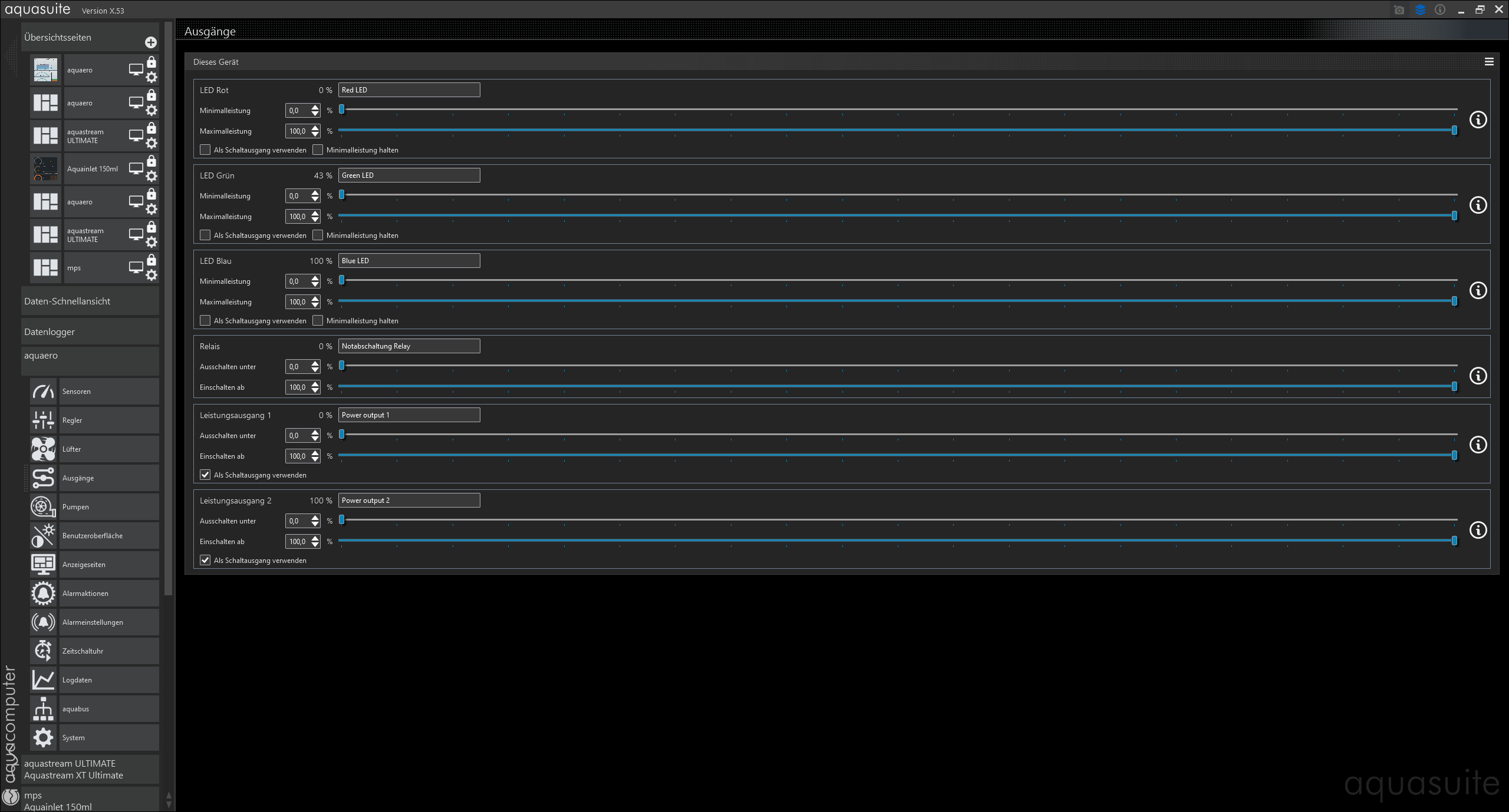

Wemm ich die ATX-Break weg lasse, dann bleibt der PC auch aus beim runter fahren.
Ich hab das gestern alles so eingestellt wie vorgegeben. Das einzige was sich nicht einstellen lässt ist der Punkt "● Ausgang „Relais“ als Schaltausgang konfigurieren (entspricht Werkseinstellung).“. Die Option "Schaltausgang gibt es zwar bei den anderen Reglern, aber bei Relais nicht.
»roadrunner1405« hat folgendes Bild angehängt:
Da bin ich erstmal raus. Bei mir trat das Problem nie auf.
