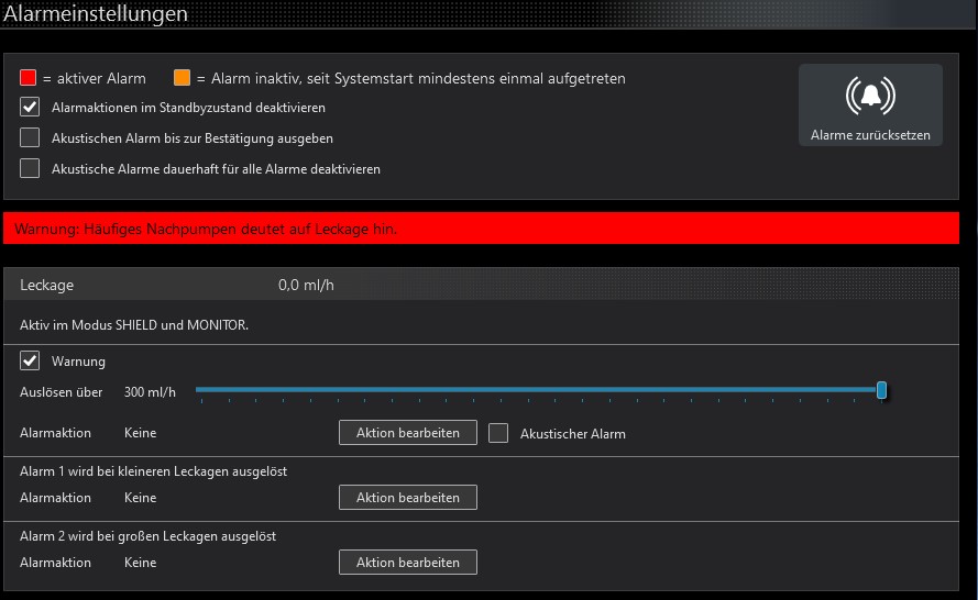

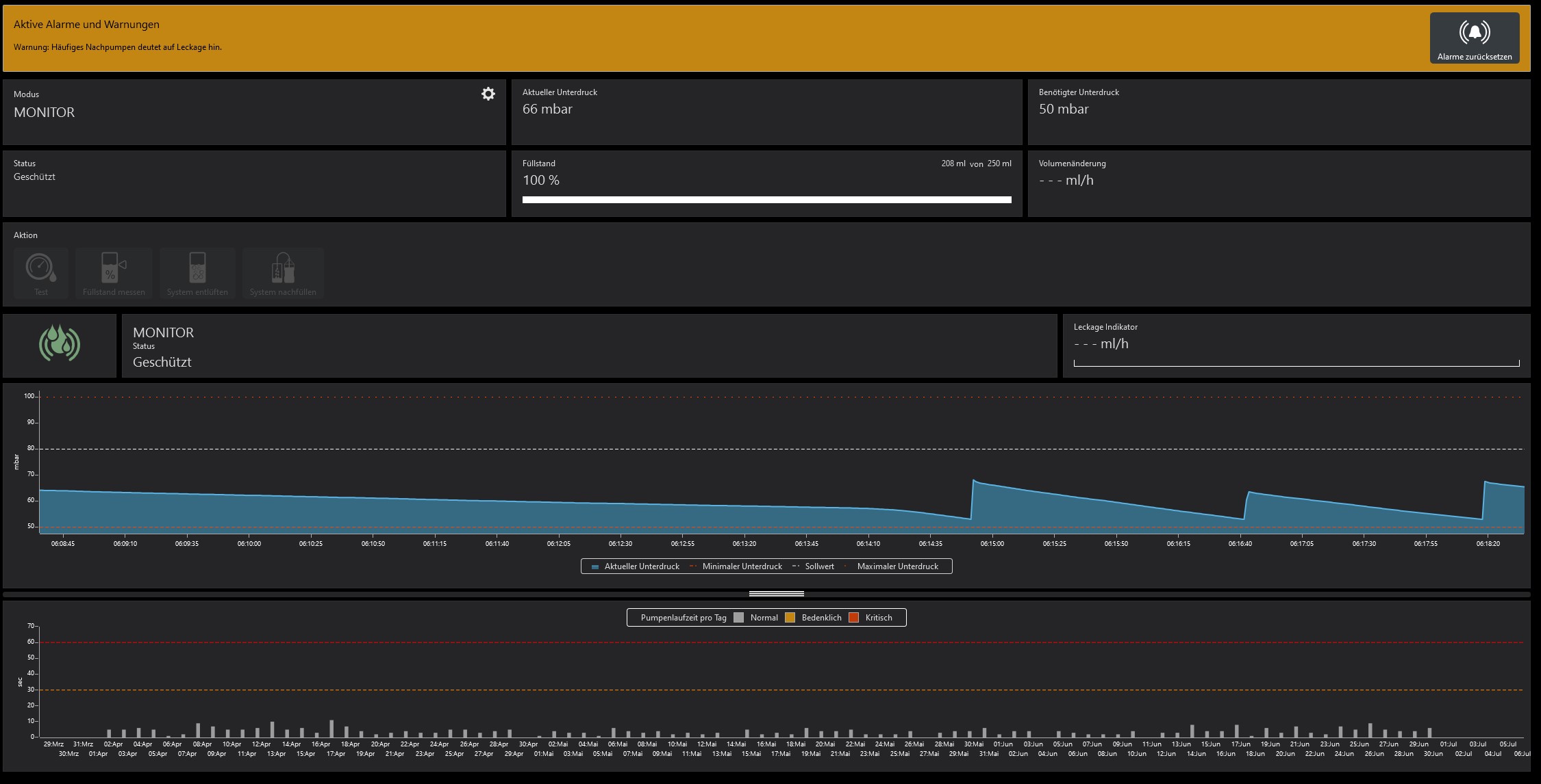

ich habe seit Release das Leakshield in meinem System verbaut. Generell finde ich das Leakshield genial. Das Füllen meiner Wakü läuft super und generell funktioniert es auch wirklich gut. Ich habe aber das Problem, dass immer wenn ich zocke (also die Wassertemperatur steigt und sich das Wasser ausdehnt), eine Warnung bzgl. Druckverlust ausgegeben wird (siehe Screenshots). Bis vor kurzem hatte ich noch ein kleinen Stück Softtube am Wasserauslass verbaut (habe darauf den Fehler geschoben) das habe ich aber nun gegen eine Hardtube ausgetauscht. Somit habe ich keine Softtubes mehr in meinem System und damit sollte eigentlich keine Warnung mehr gemeldet werden. Leider habe ich mit dem Umbau das Problem aber leider nicht behoben. Habt Ihr das gleiche Verhalten festgestellt? Im Forum habe ich unterschiedliche Fehlerbilder gelesen aber ich habe nichts passendes zu meinem Fehler gefunden.
Zu meinen Alarmeinstellungen: ich habe beim Auslöser schon min und max (52ml/h sowie 300ml/h) mit dem Schieberegler getestet. Beides mal kommt die Warnung.
Wichtig: mein System ist dicht. HAbe es mit einer Unterdruckpumpe und dem Testlauf vom Leackshield getestet. Es passt alles.
Vielen Dank für eure Hilfe!

Mittwoch, 20. Juli 2022, 07:08
Ich würde mal vermuten, dass Deine niedrigen Unterdruckeinstellungen und der sehr kleine Rahmen zwischen min und max da mitspielen.
Wenn Deine Wassertemperatur steigt sinkt der Unterdruck im System wenn Du nur 30 mbar spielraum hast und Deine Wassertemperatur schnell ansteigt gibt das einen Alarm.
Probiere doch mal einen höheren Unterdruck mit größerem Spielraum.

Danke @Taubenhaucher für die Hilfe.

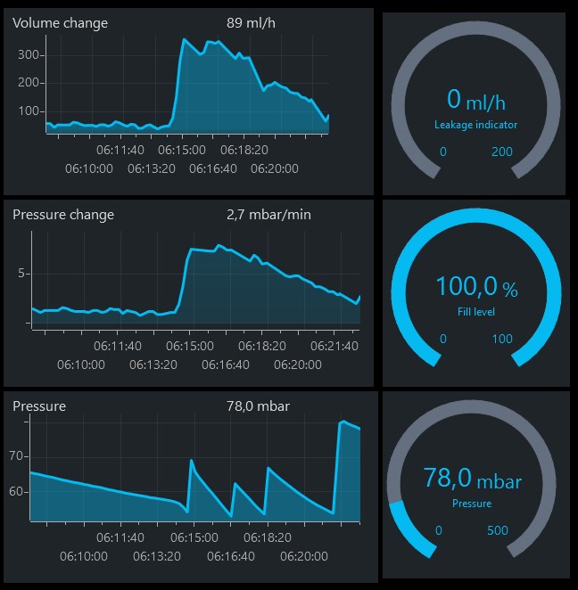

Ich habe die Warnung auf 300ml/h hoch gesetzt (max). und dann habe ich BF2042 gestartet. Dabei hat die GPU 300W und die CPU 50W gezogen. Nach ein paar Minuten habe ich wieder die Warnung "Häufiges Nachpumpen deutet auf Leckage hin" erhalten.

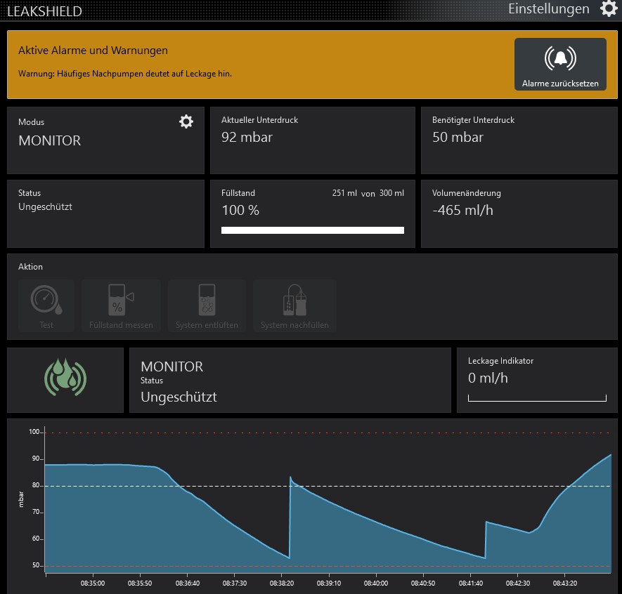

»Quad2000« hat folgende Dateien angehängt:
Mittwoch, 20. Juli 2022, 09:11
Aquacomputer die Fittinge Eiszapfen Pro
Hast du nicht, Aqua Computer hat nichts mit Aquatuning oder Alphacool zu tun.
Das Problem ist, du hat bei deinem wenigen Unterdruck zu wenig Luftvolumen im Ausgleichsbehälter. Das passt einfach nicht zusammen. Du wirst mit den Manuellen Einstellungen und grenzen testen müssen um für Dich passende Schwellen zu finden.
Sprich: Du musst deine Drücke so einstellen das du mindestends 50..60 mBar Durchschwankung zulässt OHNE das es zu einem Alarm kommt.

Mittwoch, 20. Juli 2022, 09:21
Ich meinte nicht, dass Du dei Warnung ändern sollst, sondern den Unterdruck.
Wenn Du mit 80 mbar max und 50 mbar min fährst sind das halt nur 30 mbar Unterschied.

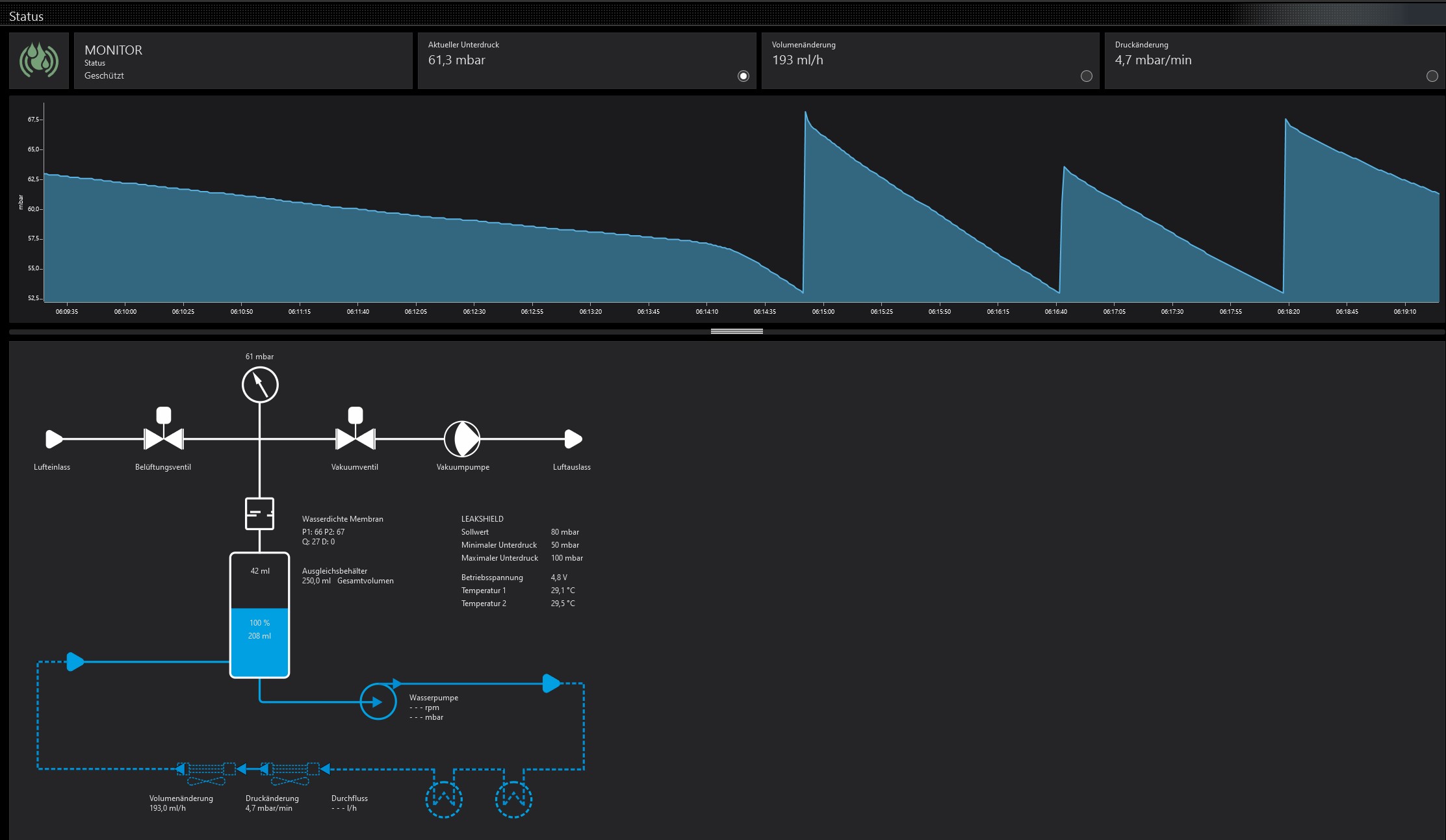

Quad2000
Mittwoch, 20. Juli 2022, 09:52

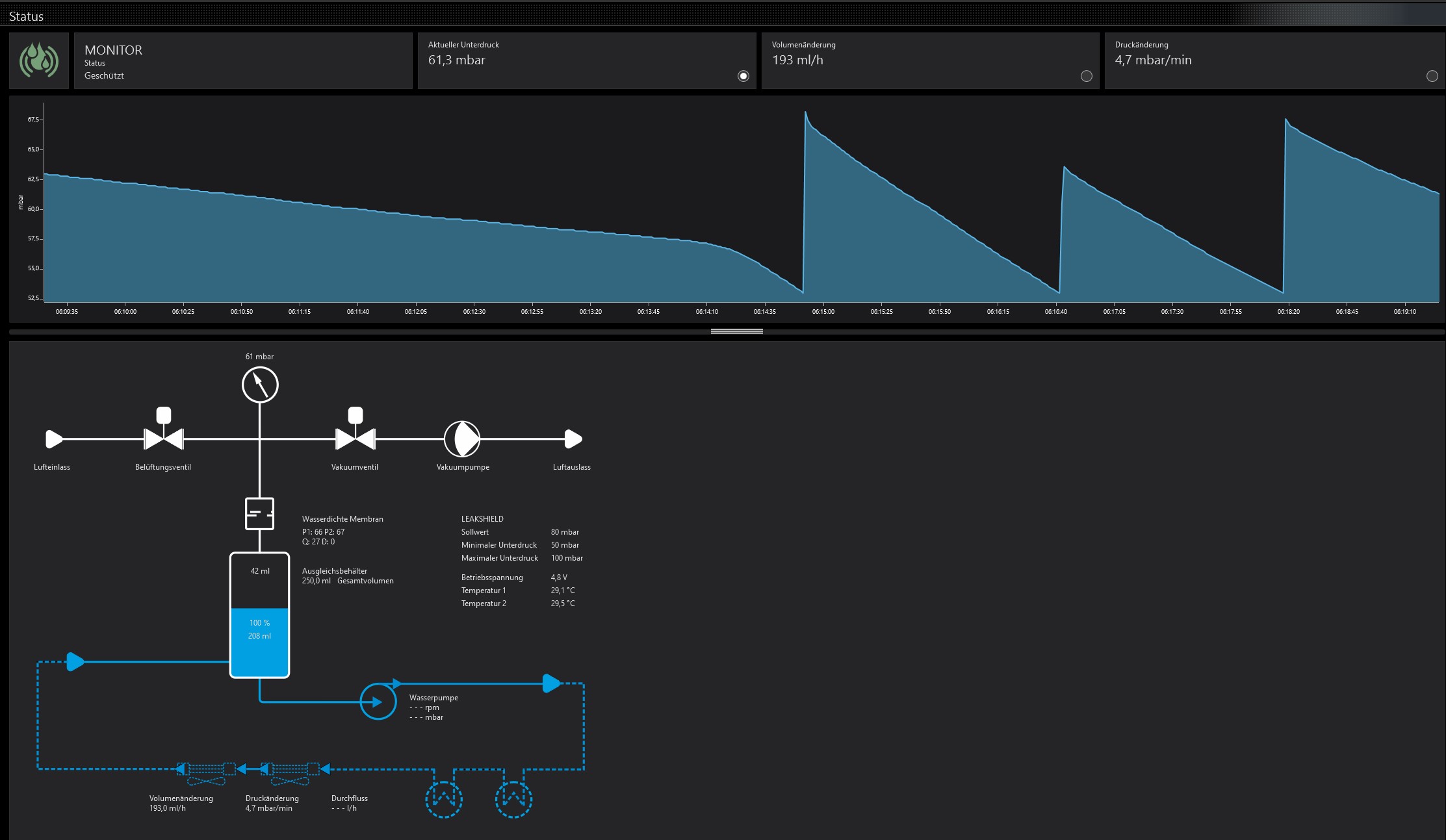

Den Unterdruck im Modus "Monitor" kann ich meines Wissens nach gar nicht ändern.
Min: 50mbar
Soll: 80mbar
Max: 100mbar
Diese Werte werden mir in der schematischen Darstellung angezeigt (siehe Screenshot). Ich finde aber keine Option, diese anzupassen. Sind das ggf. fixe Werte im Modus "Monitor"?

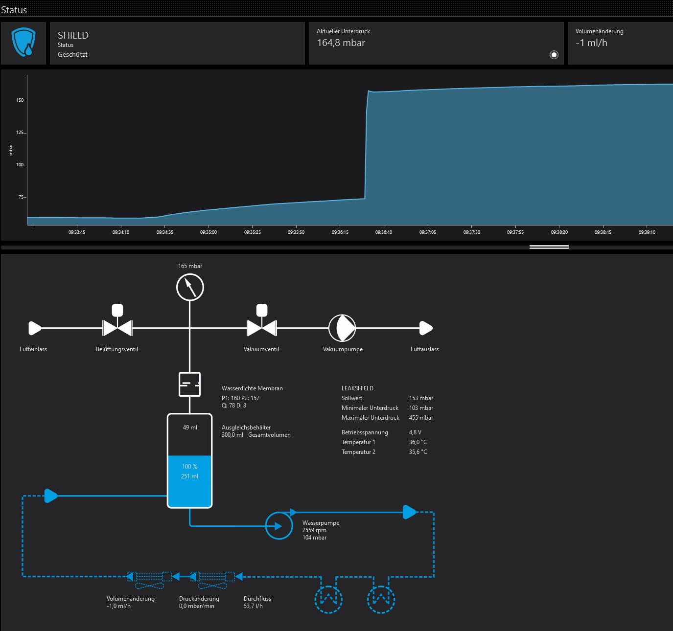

Ich habe nun auf Shield umgestellt. Da sind die Werte wie folgt:
Min: 103mbar
Soll: 153mbar
Max: 455mbar
Das sind aber zu krumme Werte. Werden die ggf. durch meine Konfiguration aus Volumen, Pumpendrehzahl usw. in der Software berechnet?
Bisher habe ich den "Monitor" verwendet da mein System seit mehreren Wochen Dicht ist und es nicht bewegt wird. Deshalb hat aus meiner Sicht eine Überwachung ausgereicht. Der Schutz hätte ich verwendet, wenn das System neu aufgebaut wurde bzw. etwas geändert wurde oder wenn ich den PC transportiere. Ist das so im Sinne des Erfinders? :D

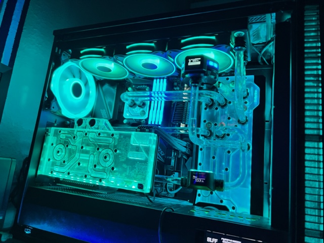

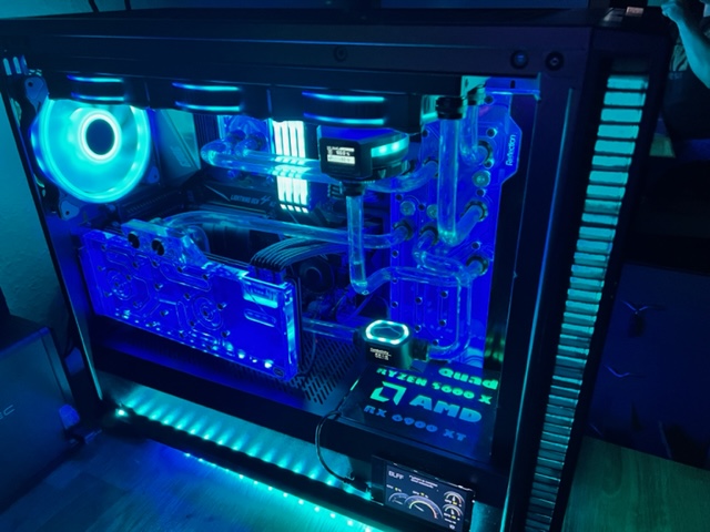

Ich habe mal ein paar Bilder auf die schnelle gemacht. Dazu findet Ihr ein Screenshot von meiner Aquasuit.
Anmerkungen:
  • Temperatur messe ich über den High Flow NEXT (Wasser mit 40,6°C) und über ein Tempsensor an der 6LT im Radi (Wert oben links 360er mit 40,9°C)
  • Ich habe alle Öffnungen, Schlitze usw. am Gehäuse mit klarer Folie abgeklebt damit die Luft nur durch den 360er entweichen kann. Ein bisschen geht noch unten durch das Netzteil
  • Ein paar Werte sind über HWinfo ausgelesen und ein paar sind dazu noch zusätzlich per Tempsensor an der 6LT gemessen (Chipsatz + VR)
Wakü Komponenten:
  • Case Fractal Design Define S2 Vision RGB
  • EK Water Blocks EK-Velocity AMD aRGB - Nickel + Plexi
  • EK Water Blocks EK-CoolStream SE 360 Slim
  • EK-Quantum Reflection Fractal ATX D5 PWM D-RGB - Plexi
  • Aquacomputer Aquaero 6 LT
  • 2 x Aquacomputer Farbwerk 360
  • Aquacomputer High-Flow NEXT
  • Aquacomputer LEAKSHIELD
Lüfter:
  • Lüfter am 360er Radi: Cooler Master MasterFan MF120 Halo
  • Case Front Thermaltake Riing Quad 14 RGB Radiator Fan TT Premium Edition
Das die 120er Cooler Master Lüfter am Radi nicht die besten bzgl. statischem Druck sind, ist mir klar. Sie gefallen mir aber sehr und passen gut in mein Build. Da ich die Temperaturen bisher für OK erachtet habe, sah ich keinen Grund, die Lüfter zu tauschen.
Was sagt Ihr zu dem Aufbau? Habe alles selber gemacht. Auch die 3D gedruckte Platte im Boden :)

Optisch wären es etwas weniger "stylische" Bilder und dafür welche auf denen man was erkennen kann sicher hilfreicher gewesen.
Wie sind die7 Lüfter ausgerichtet?
Ich nehme an 3 drücken die Luft nach oben durch den Radiator.
Was machen die anderen 4?
Läuft der Netzteil Lüfter?
Dieser Beitrag wurde bereits 1 mal editiert, zuletzt von »m4jestic« (21. Juli 2022, 00:58)
Quad2000
Donnerstag, 21. Juli 2022, 06:06
Moin, die Bilder habe ich absichtlich so gemacht weil man durch die Beleuchtung die Komponenten besser erkennen kann finde ich. Es geht ja darum zu sehen, was wo verbaut ist. Mir fällt das so leichter als ohne Beleuchtung. Style war nicht mein Fokus :)
Wenn Ihr mir sagt, was Ihr genau sehen wollt, reiche ich gerne detaillierte Fotos nach.
Du hast recht die Beschreibung von den Lüftern und dem Wasserfluss habe ich gestern vergessen. War schon etwas spät da habe ich nicht mehr dran gedacht.
Die 3 x Lüfter in der Front drücken Luft in das Gehäuse
Die 3 Lüfter im Top drücken die Luft durch den Radi nach aussen
Der Lüfter im Back ist nur Optik. Der läuft immer bei min rpm und das Gehäuse dahinter ist mit der Folie abgeklebt
Der Netzteillüfter ist im normalen Betrieb immer aus. Nur beim Gaming wenn ca. 450W fließen, geht der Lüfter an
Wasserfluss: AGB Distro-Plate => D5 => GPU => CPU => Radi
Dieser Beitrag wurde bereits 1 mal editiert, zuletzt von »Quad2000« (21. Juli 2022, 11:15)
Donnerstag, 21. Juli 2022, 14:30
Ich kann keinen offensichtlichen Fehler im Setup erkennen.
Bessere Wassertemperaturen könntest du erreichen, indem du Außenluft durch den Radiator ins Gehäuse drücken lässt.
Aber dazu müsstest du dann auch die Lüfter in der Front drehen, was optisch vermutlich bescheiden aussieht.
Hast du schonmal die Lufttemperatur im Case und/oder mit offenem Seitenteil gemessen?
Wenn du mit offenen Seitenteil eine massive Verbesserung erreichst, dann weißt du, dass die Luft in deinem Case zu warm wird und der Radiator eine zu kleine Temperaturdifferenz zum Arbeiten hat.
Falls das nichts relevant ändert, dann weißt du, dass die Lüfter in Kombination mit deinem Radiator keine gute Arbeit leisten und/oder dein Radiator einfach zu klein für die Abwärme ist.
