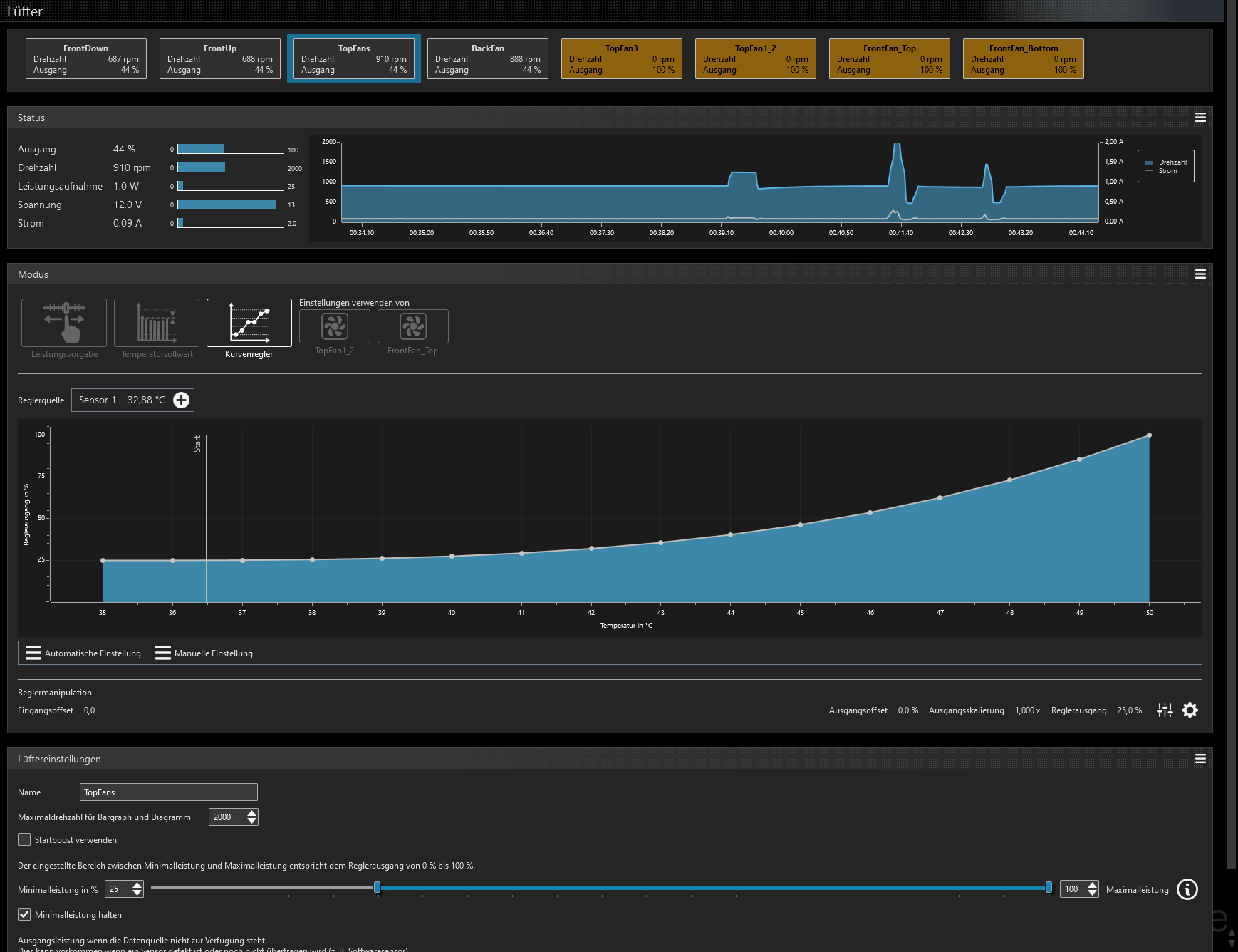

Lüftersteuerung per Kurve Fehlerhaft
Sonntag, 2. Oktober 2022, 00:48
Laut Kurve müssten die Lüfter auf 25% laufen, sie laufen allerdings mit 44%
wenn ich die Minimal Leistung verändere, ändert sich auch die drehzahl.
minimal 20% -> Ausgang 40%
minimal 15% -> Ausgang 36%
minimal 10% -> Ausgang 32%
minimal 5% -> Ausgang 29%
minimal 0% -> Ausgang 25%
Irgendwas habt ihr da wohl Kaputt gemacht....
Wenn ich bei Minimal Leistung statt den minderst Werts den Maximal Wert ändere, hat das auch Einfluss auf den Ausgang.

Rechts neben dem Regler für Minimal und Maximal sollte ein Kreis mit einem "i" drin sein, klick da mal drauf.

Grundsätzlich ist das doch eigentlich recht logisch.
Am Lüfter stelle ich Minimum und Maximum ein, in welchem Bereich sich der Lüfter bewegen soll.
Nehmen wir hier z.B. die Einstellung Minimum Leistung ist 25 % und Eingangsspannung halten.
In dem Fall ist der Lüfter immer an, auch eine Lüfterkurve mit 0% schaltet in dem Fall den Lüfter nicht wieder aus. Die Regler beziehen sich ja immer auf den Regelbereich, den ich bei den Lüftern festlege. Wenn Du alles über die Lüfterkurve festlegen möchtest, dann muss der Regelbereich bei den Lüftern auch bei 0-100 bleiben, dann ist es 1:1
Nehmen wir mal an, ich hab einen 2000 rpm Lüfter und stelle bei Lüfter ein Minimum ist 25% und max ist 75%, dann ist das der Bereich in dem die Lüfterkurve arbeitet. Bei 0% läuft der Lüfter min seiner Minimalleistung von 25% und wenn der Regler auf 100% geht, dann arbeitet der Lüfter mit den maximalen 75% die ich konfiguriert habe.
Ist auf den ersten Blick sicherlich verwirrend, aber am Ende die beste Lösung. So kann ich z.B. x unterschiedliche Lüfter nutzen, mit unterschiedlichen Spezifikationen, kann es aber so konfigurieren, dass bei 100% Regler alle mit der gleichen Drehzahl arbeiten.

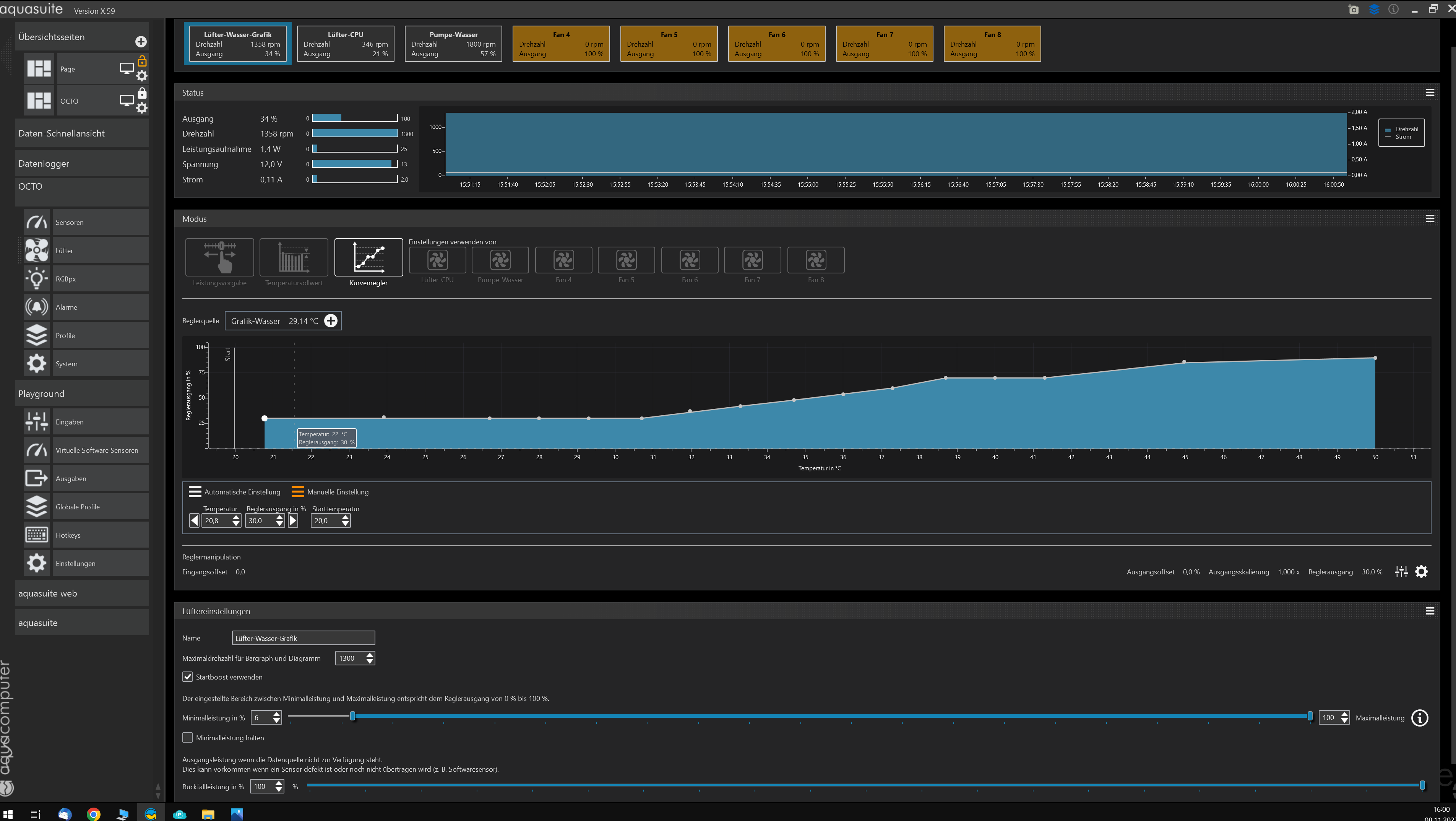

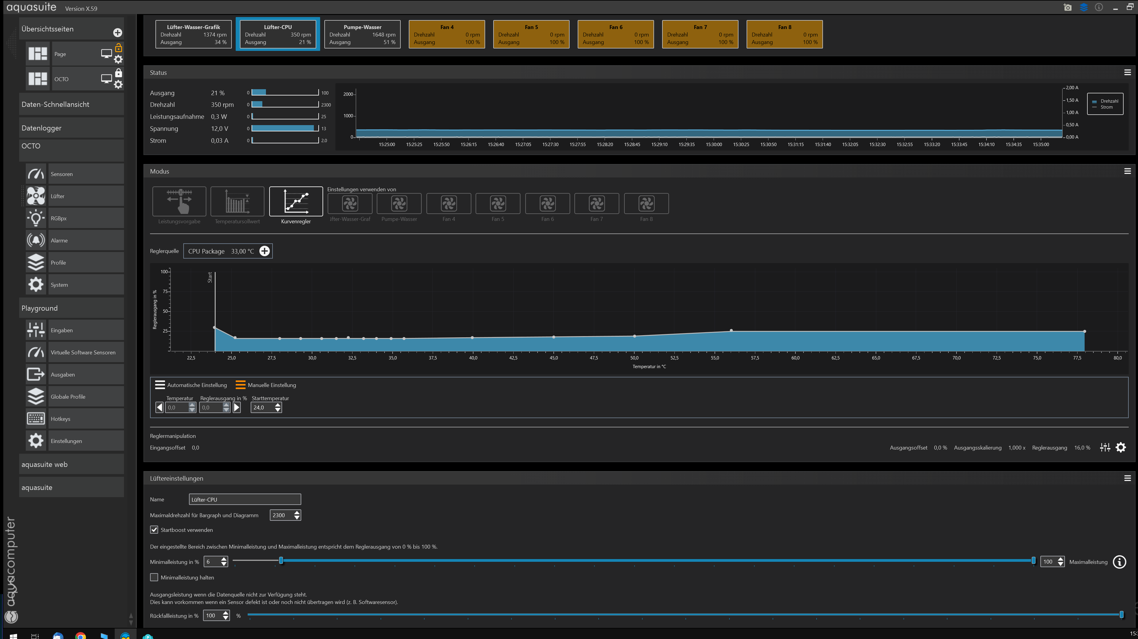

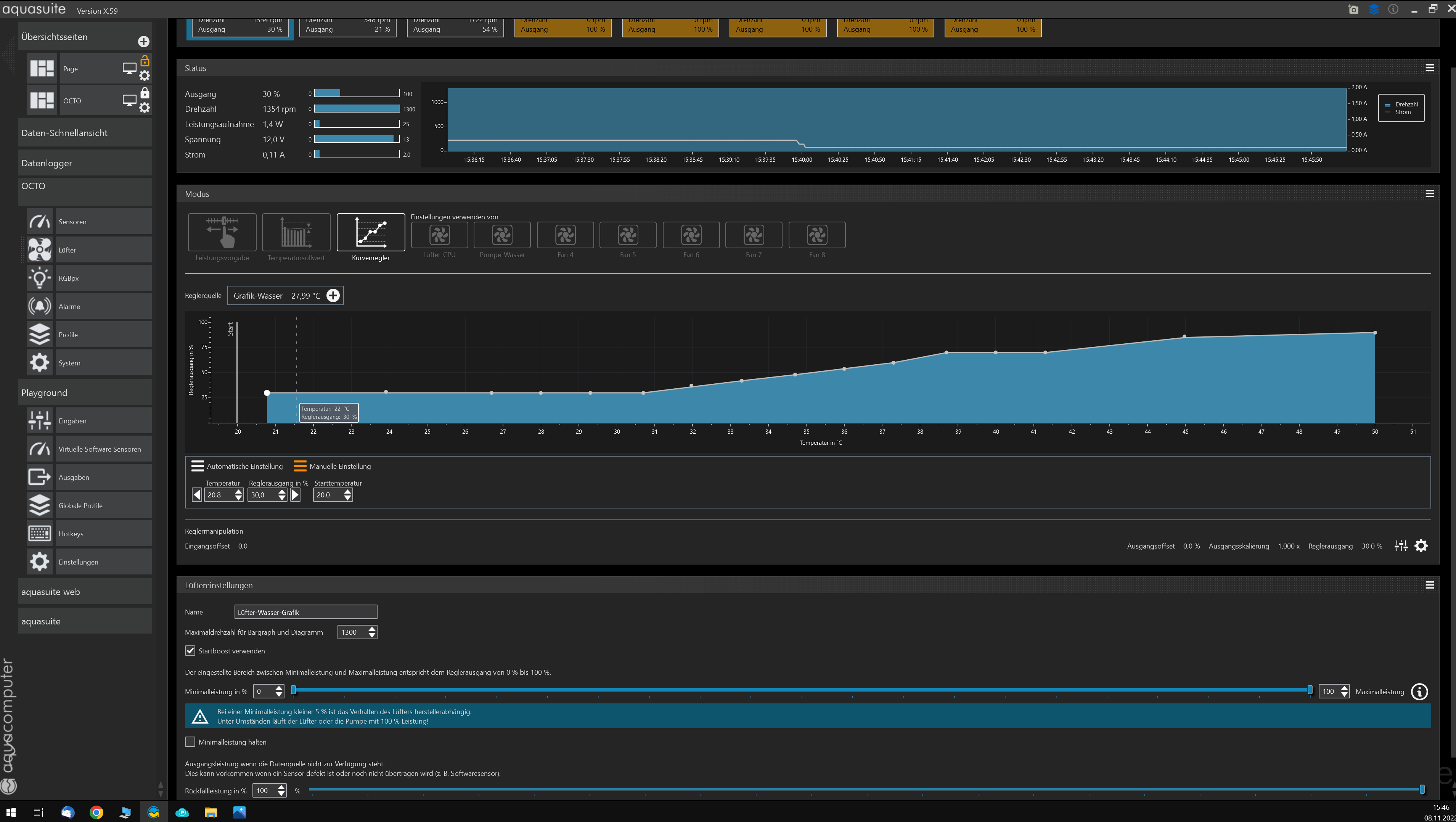

Habe jetzt immernoch das Problem das der Lüfter für die Wasserkühlung (Grafikarte) immer mit 100% läuft, obwohl ich alles genauso gemacht habe wie bei den anderen beiden wo es Funktioniert. Habe auch 0-100% eingestellt.
Die Lüfter laufen immer mit 100% 1300 Umdrehung im Ausgang steht 30% wie ich es eingestellt habe. Ich weiß nicht mehr weiter :(
Setup sind 3x Lüfer a1300rpm habe die mit einem Y-Kabel angeschlossen und hab auch einer 3er Lüfterswitch bei beiden das gleiche. Habe auch nur einen Lüfter einzeln angeschlossen, auch das gleiche Ergebnis

Versuch doch mal die Minimalleistung beim GPU Lüfter auch auf 6% zu setzen, dann wird es vermutlich funktionieren.
Quanto40
Dienstag, 8. November 2022, 16:02
Das geht auch nicht alles schon probiert
»Quanto40« hat folgendes Bild angehängt:
Dienstag, 8. November 2022, 16:16
Geht der Ausgang denn mit einem anderen Lüfter? Also nur einen Lüfter der geht mal auf den Ausgang umstecken.
Und dann am besten ohne Regler einfach mit Leistungsvorgabe mal testen ob es sich regeln lässt.
