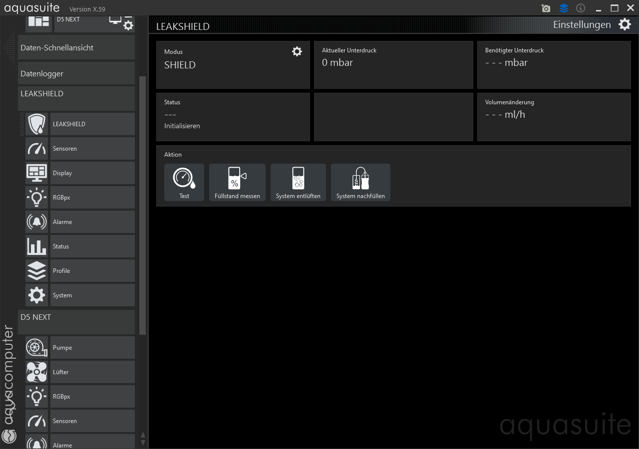

ich bekomme meinen Leakshield nicht zum laufen.
Er hängt im Status "Initialisieren"....
Gemacht habe ich schon folgendes:
- Firmware aktualisiert
- Gerät Zurückgesetzt
- Konfiguration / Assistenten durchgegangen.
PS:
Es ist eine Kombi mit dem UltiTube D5 200.
»Owambo« hat folgendes Bild angehängt:
Dienstag, 15. November 2022, 07:14
Dann ist der Drucksensor Defekt, melde dich beim Support.

Dienstag, 15. November 2022, 07:26
Besten Dank für die Rückmeldung.
Ich habe das RMA-Forumular ausgefüllt.

Freitag, 18. November 2022, 08:58
Moin zusammen,
kurzes Feedback:
Mir wurde das defekte Leakshield anstandslos und vorab getauscht! Jetzt funktioniert alles einwandfrei.
Großes Lob an Aquacomputer und den grandiosen Support.
