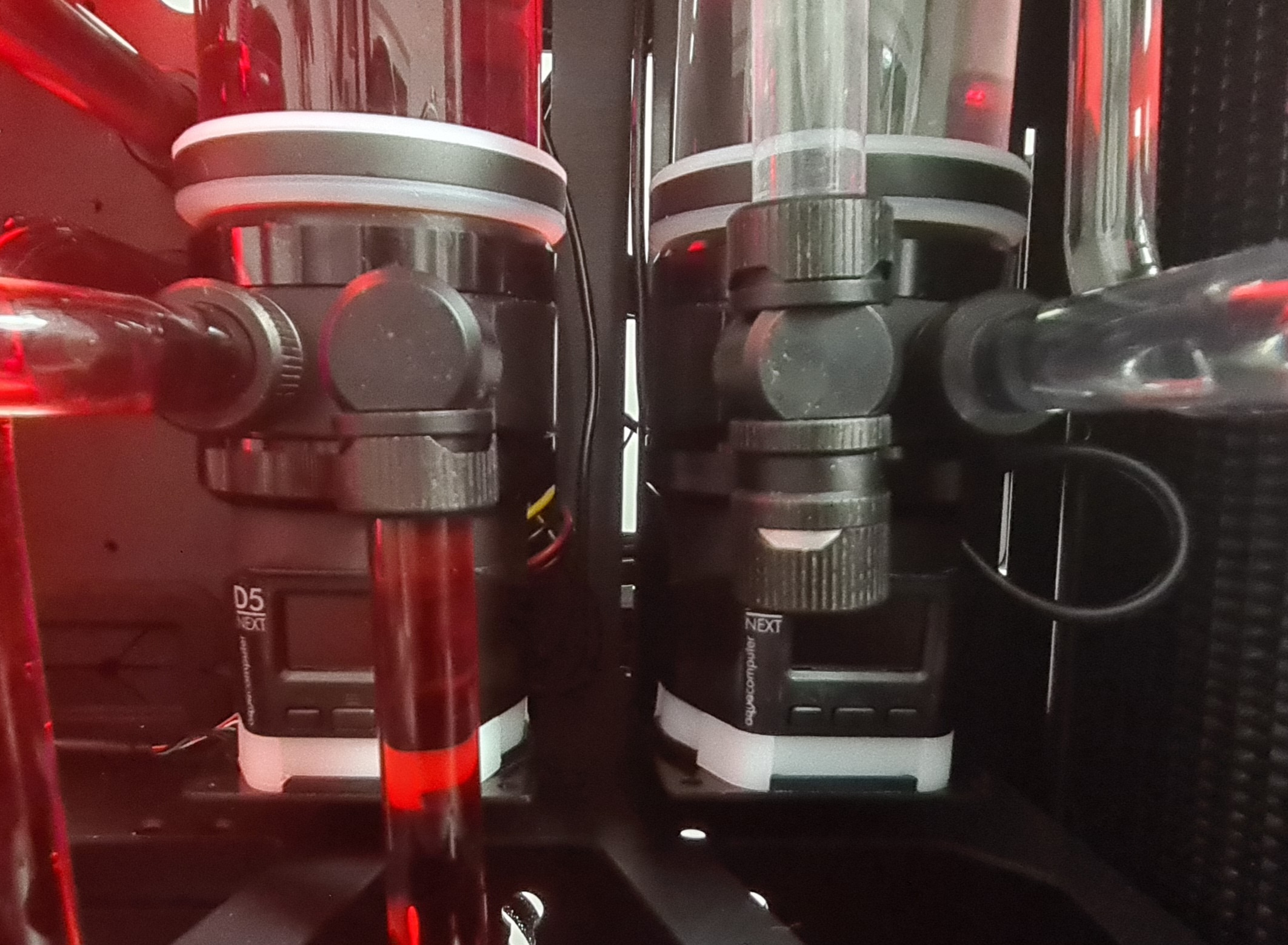

Guten Tag,
Seit einem kürzlichen PC Umbau werden aus einem mir unbekannten Grund meine beiden D5 Next Pumpen nicht mehr über USB, oder eigentlich generell erkannt. (siehe Bild) D5 Pumpen.jpg
Beide Pumpen laufen zwar, aber LED Beleuchtung und Display sind schwarz/aus und geben auch keine Lebenszeichen von sich.
Die Linke war zuvor schon knapp ein Jahr in meinem alten PC und lief dort auch ohne weitere Probleme und die Rechte wurde vor ca. 3 Wochen neu bestellt.
Bisher ist es mir ein Rätsel geblieben, warum die Beiden nicht funktionieren, da zwei high Flow Sensoren und zwei Leakshielde am selben USB Splitter hängen und einwandfrei funktionieren.
Der Splitter wurde schon auf rechtmäßige Funktion getestet, Überlast kann auch ausgeschlossen werden, da das Problem mit nur einer Pumpe am Splitter oder Mainboard weiterhin besteht.
Danke schon mal für eure Hilfe und wenn irgendwelche anderen Daten von Relevanz sind werde ich diese noch anfügen.

Die Displays gehen auch ohne USB Verbindung an (man muss ja auch pumpen und steuern können, wenn der PC noch nicht bootet).
D.h. bei Dir ist was kaputt. Und wenn das gleich 2 D5 Next betrifft, fürchte ich, dass Du bei beiden das USB Kabel falsch rum oder um ein Pin verschoben eingesteckt hast (das ist mir mehr als einmal passiert).
Oder hattest richtig Pech.

Es kann sein, dass der SATA Stromstecker keine 5V liefert. Dann bleibt alles schwarz.
Bitte überprüfe mal den Stromanschluß, und ob das SATA Kabel richtig am PC Netzteil angesteckt ist.
