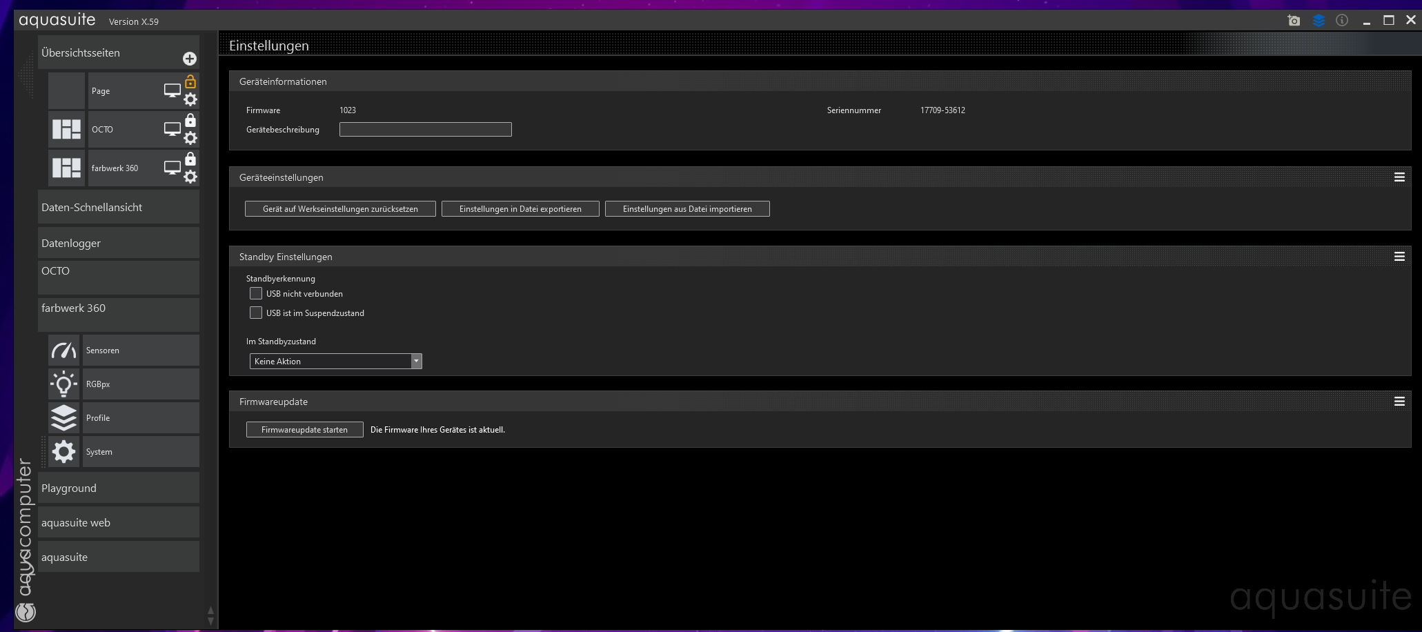

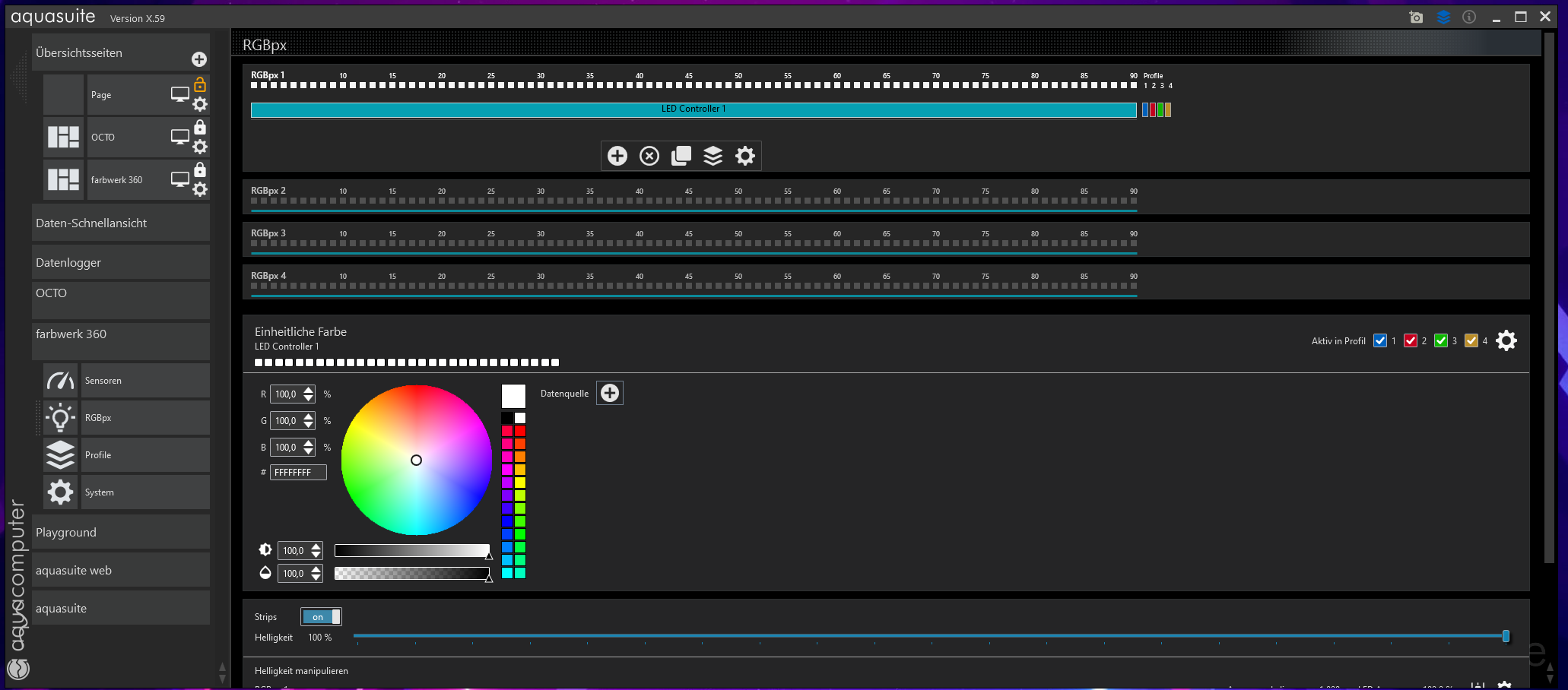

Hallo und danke für eure Antworten.
Hier einmal ein Screenshot aus der Aquasuite, alle vier Kanäle sind auf die Farbe weiß gestellt.
Das mit dem ERP checke ich gleich mal, die/das Farbwerk habe ich bereits auf Werkseinstellungen zurückgesetzt.
Edit: Ich habe auch ein mal Screenshot aus dem System Tab gemacht.
