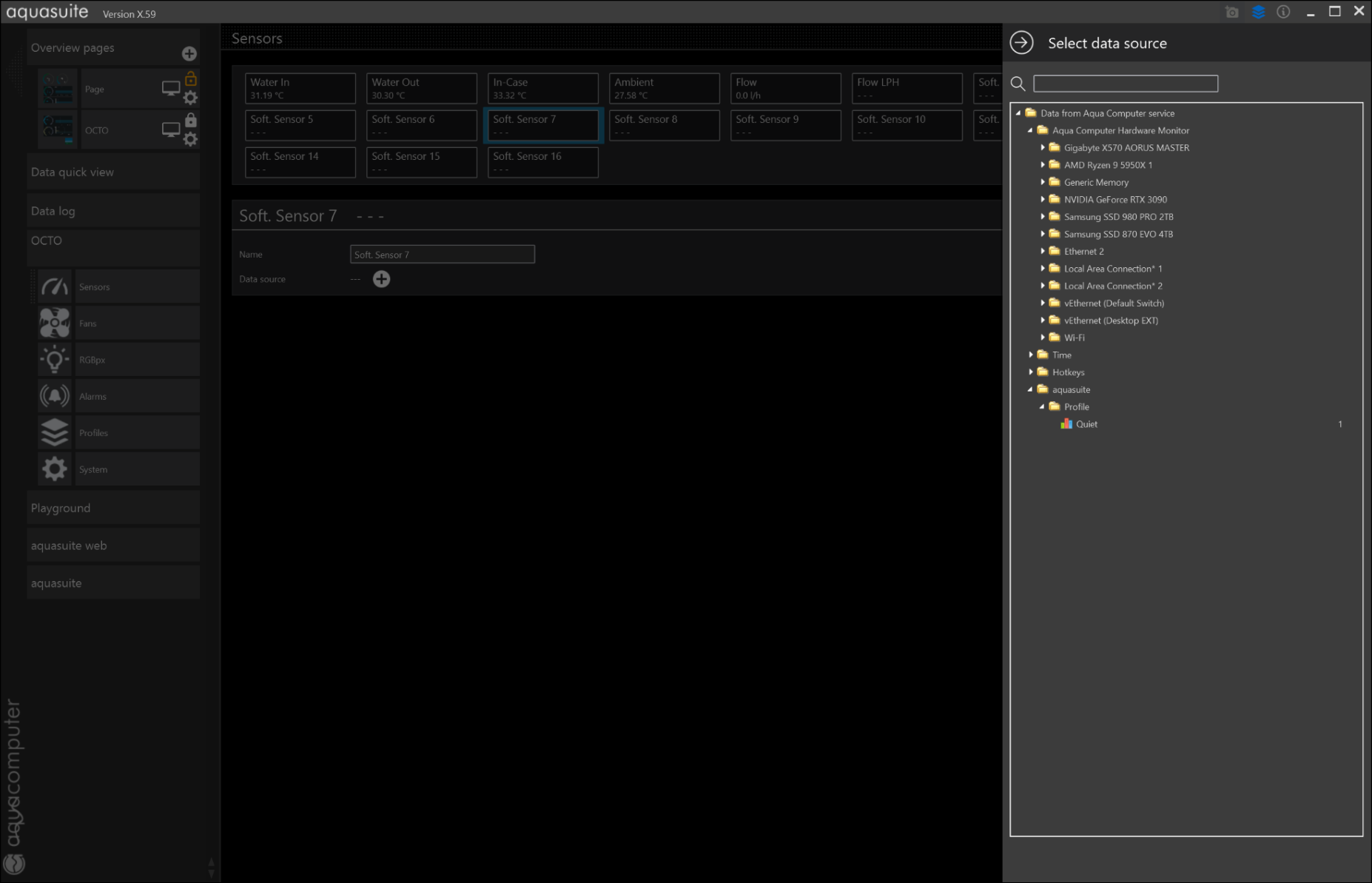

Bei den Software Sensors stehen die Fans vom Aquasuite leider nicht zur Auswahl. Ich habe bisher keine Möglichkeit gefunden, die Logik zur Umrechnung zu implementieren. Geht das vielleicht im XML?

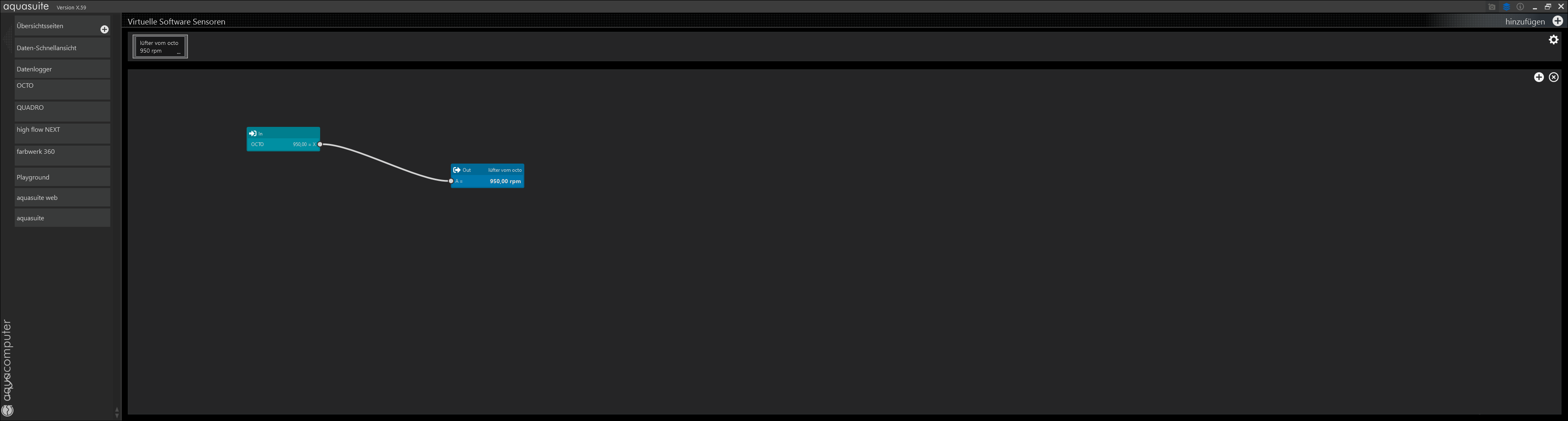

Du hast das Durchflussrad an einem Octo oder Quadro ??
Du müsstest dann nur rechts noch ne logik raussuchen die deine Umrechnung ausgibt die hängste dazwischen.
»MaxTwister« hat folgendes Bild angehängt:
Dieser Beitrag wurde bereits 1 mal editiert, zuletzt von »MaxTwister« (7. Januar 2023, 14:31)

Es hängt am Octo. Aber unter den Datenquellen seh ich vom aquasuite nur die Profile. Alles andere kommt vom Mainboard via Hardware Service. Daher müsste ich es wohl wieder an's Mainboard hängen.
»darkchanter« hat folgendes Bild angehängt:

Das musst du im Playground machen da sollte der Octo und die Lüfter zu sehen sein.
