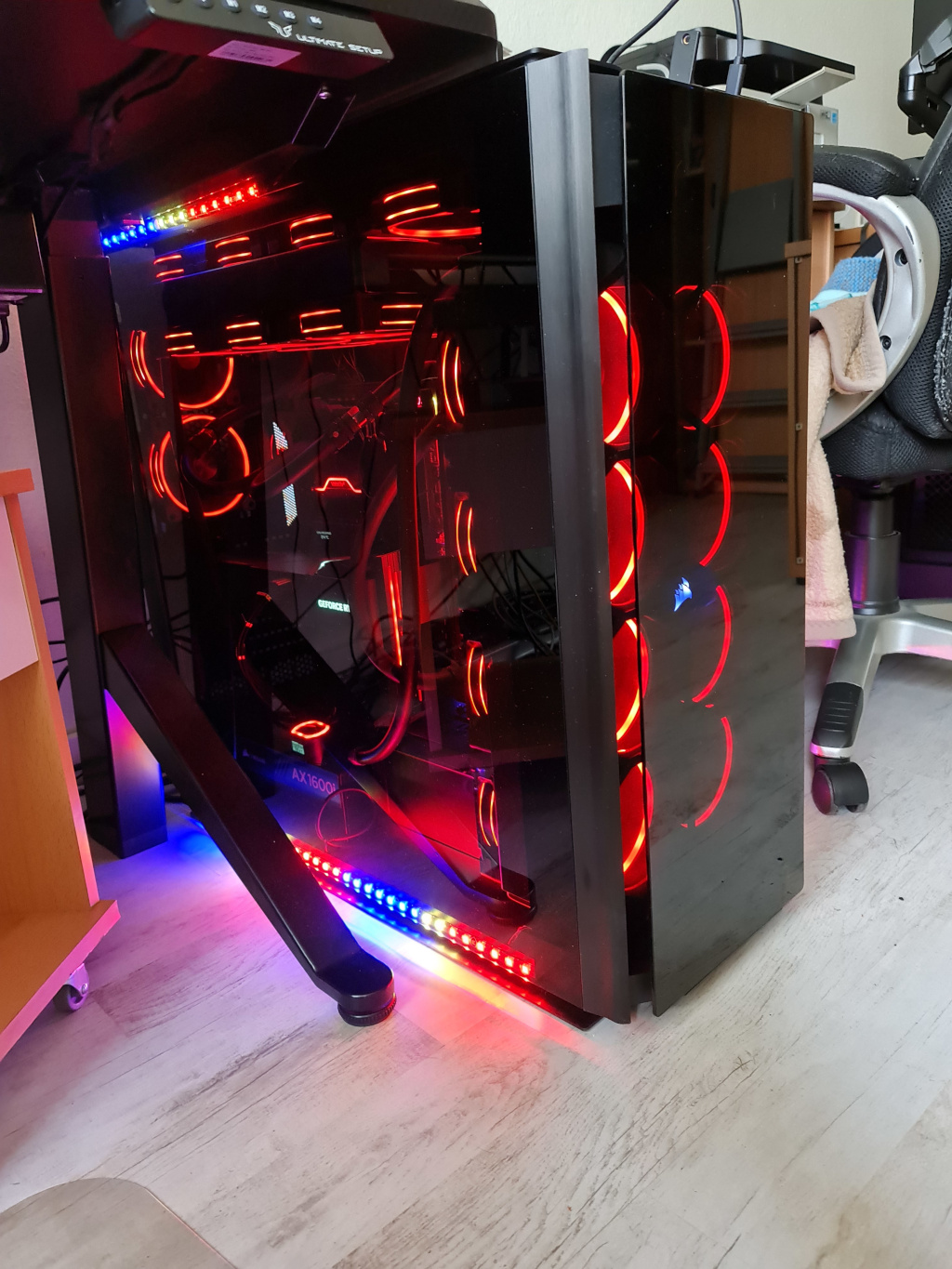

MaxTwister
Samstag, 7. Januar 2023, 13:27
Es können alle Anschlüsse belegt werden.
Und mit dem Farbwerk kannst du Dir eine schöne Thermalanzeige basteln, die beiden LED-streifen oben und unten am Gehäuse geben CPU und GPU Temperatur wieder, wenn ich im Windows am Daddeln bin. :thumbup:
Das Foto entstand grade unter Debian da kann ich leider nichts Steuern und wird auch nichts angesprochen da das System nicht unterstützt wird was aber nicht schlimm ist den Unter Linux arbeitet man und da muss man sich keine Gedanken um Temperaturen machen. :D
