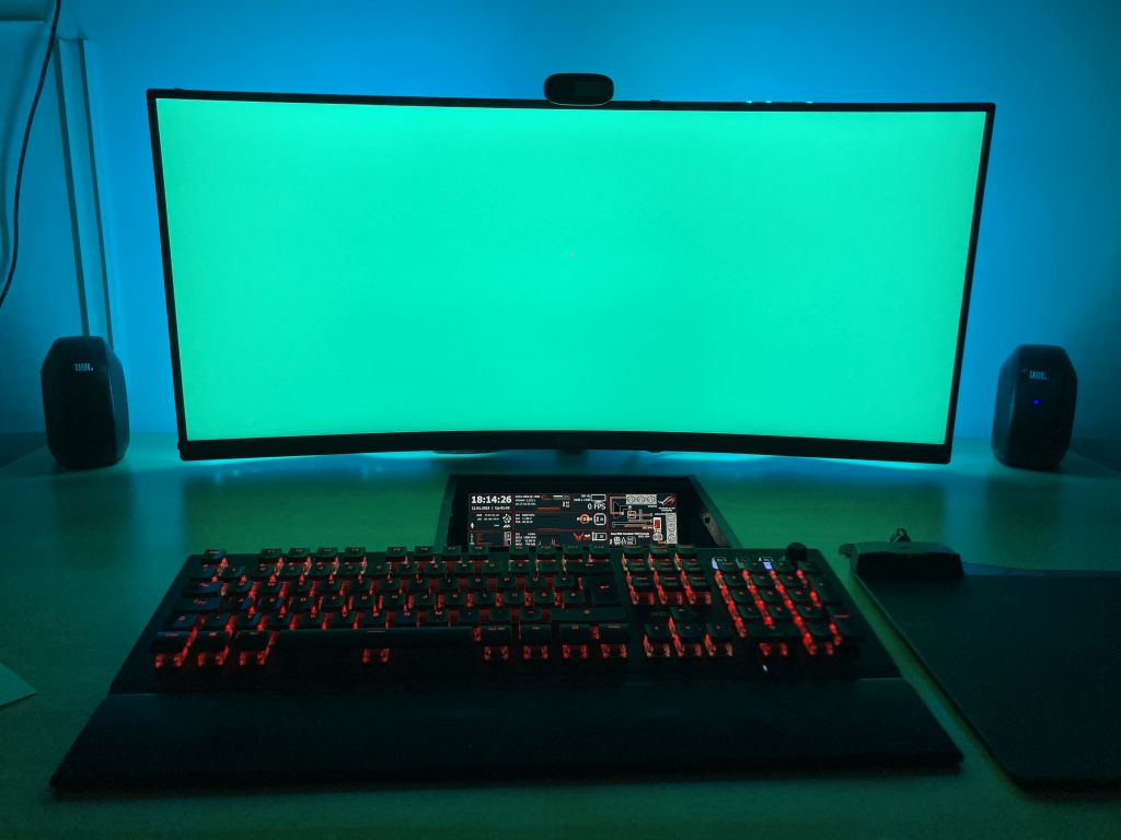

Ambientpx ist eine Funktion, die ich mit meinem aktuellen InDesk-Projekt gerne umsetzen würde.
Alle Komponenten sollen extern zum PC funktionieren, am Besten autark (außer zum Programmieren).
Was wird alles benötigt...:
- um einen UWQHD Monitor (80 cm breit, 37 hoch) in ca. 20 cm Abstand von einer weißen Wand mit diesem Effekt zu versehen? D.h.welchen Controller, wieviele Strips, etc?
- für die Stromversorgung? Wenn Molex, ginge z.B. ein "Molex auf USB-A 2.0" Adapter (max 500mA?) für die Stromversorgung?
- für die Programmierung: könnte man einen internen USB-Header auf einen externen (mit Adapterkabel) wandeln?
Oder denke ich schon viel zu kompliziert?

Für die AmbientPX Funktion wird eine aktive USB Verbindung und ein Laufendes Windows vorausgesetzt. Die Informationen für die Farben vom Monitor müssen ja irgendwo her kommen.
Für ein Farbwerk360 benötigst du ein Netzteil mit 5V und 12V, dann halt noch Anschlusskabel und die Strips.

Danke Sebastian, das macht natürlich Sinn - ich nehme an das USB-Signal könnte auch über einen bestehenden USB3 Hub (+Adapterkabel) kommen, und muss nicht zwingend über einen internen USB 2.0 header passieren?
Wieviele/welche Strips bräuchte ich denn, damit der Effekt einigermaßen lückenlos rüberkommt?
Samstag, 7. Januar 2023, 08:18
Das musst du testen. Aber mit 6 stips mit den 15 LEDs kommst ma schon ganz gut hin. Oben/unten jeweils 2 und links/rechts einen in der mitte.
Das was nicht abgedeckt ist sieht man kaum. Wie gesagt, jeder hat da eine andere Vorstellung.
DAs USB Signal muss halt von einem USB Anschluss kommen, woher genau spielt kaum eine rolle (intern/extern/hub).

Gibt es einen bestimmten Grund warum Du mir den Farbwerk 360 empfiehlst? 6x15 LEDs sollten ja auch mit dem Nano gehen.
Natürlich wäre der 360 besser, sollten die 90 LEDs dann doch nicht ausreichen - und er hat 4 Kanäle mit je 90.
Das bringt mich noch zu einer anderen Frage: ist es möglich, das Farbwerk mit Aura RGB zu syncen?

So... gesagt, getan - ich bin positiv überrascht.
Bilder anbei (in ein paar Bildern ist viel rosa, das kommt von meiner rötlichen Hue Gaming-Beleuchtung - muss ich noch feinjustieren).
Und wie vermutet belege ich jetzt mit den 6 Strips à 15 LEDs nur 1 von 4 Kanälen für AmbientPX, also noch ausbaufähig.
@Sebastian: kleine Korrektur: das Farbwerk 360 benötigt keine 12V sondern nur 5V - ich habe mir daher 2 Adapter gebaut sodass ich sowohl...
1) das USB-Signal, als auch
2) das Datensignal von einem USB-Hub ziehen kann
Kostenpunkt knapp 95 EUR, das ist es mir auf jeden Fall wert.
