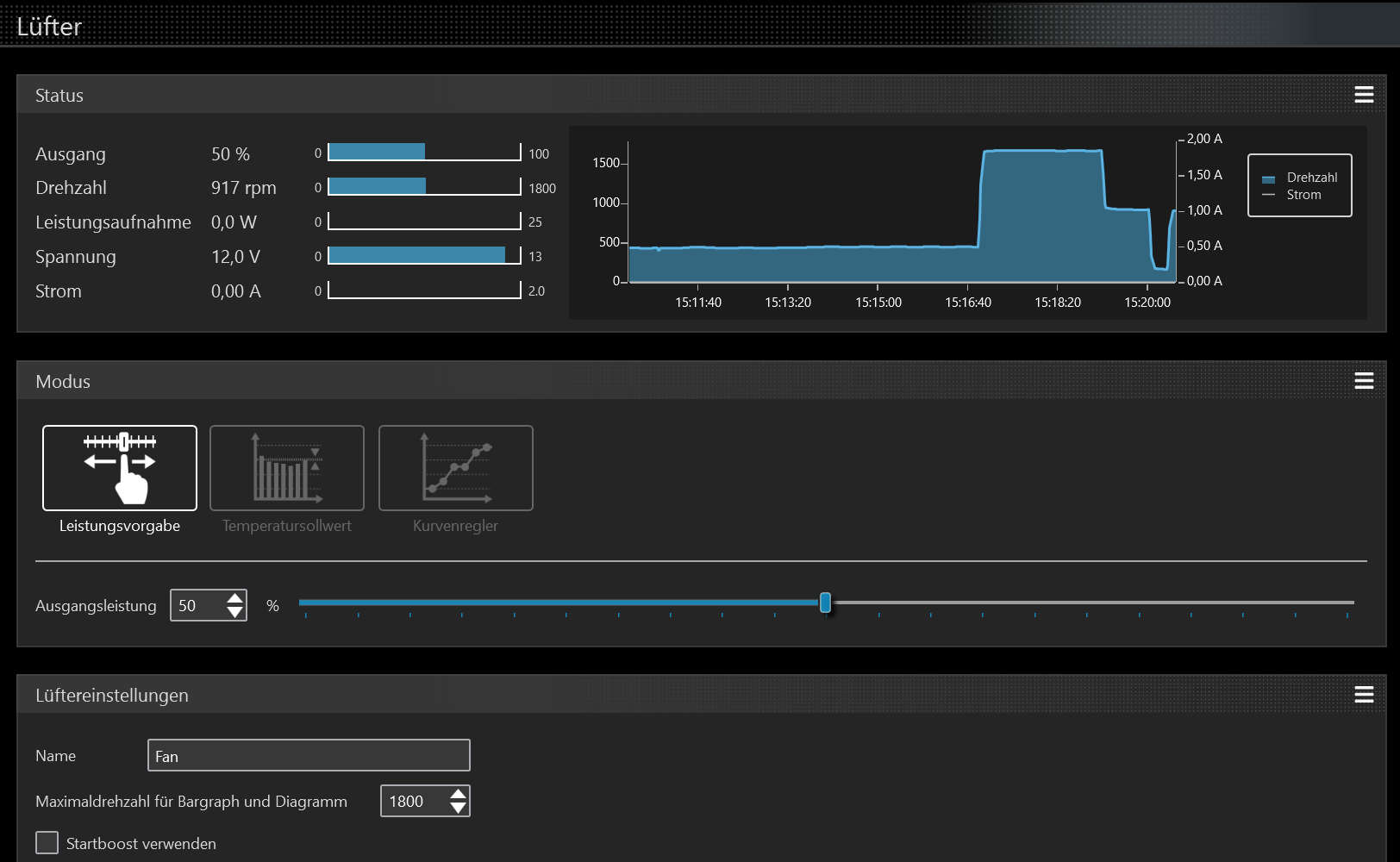

Leistungsvorgabe Erwartung: Ich nehme eine manuelle Einstellung der PWM am Lüfterausgang der Pumpe vor. 100% bedeuten, das die Lüfter mit 100% der Nenndrehzahl drehen und 5% bedeuten, das die Lüfter mit 5% der Nenndrehzahl drehen.Resultat: Getestet, funktioniert genau so.

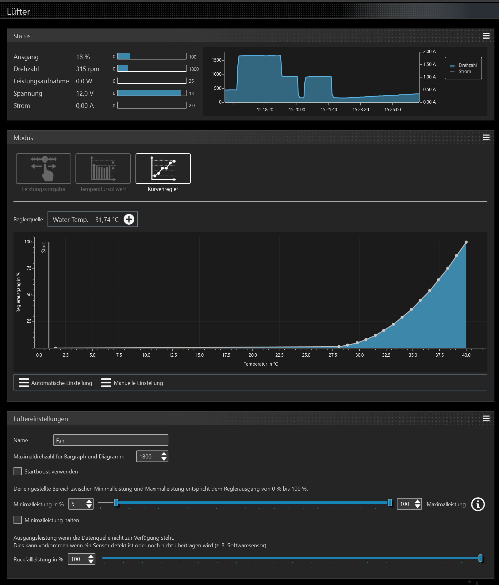

Kurvenregler Erwartung: Ich lege eine Kurve in ein Diagramm aus Reglerausgang über der gemessenen Wassertemperatur. Je nach Wassertemperatur passt der Regler den PWM Ausgang an, um bei niedriger Wassertemperatur die Lüfterdrehzahl zurück zu nehmen und bei höherer Wassertemperatur die Lüfter hochdrehen zu lassen.

»Ulgorash« hat folgende Bilder angehängt:
