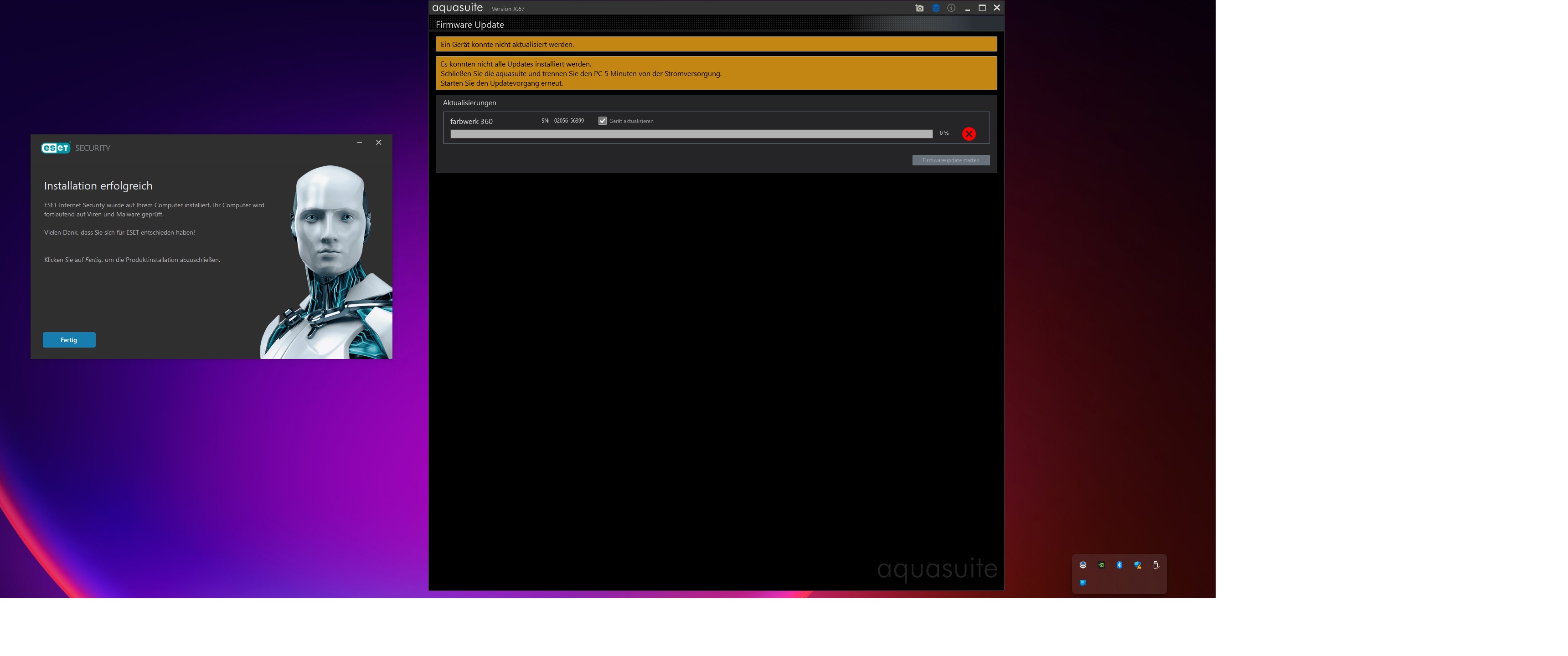

Guten Morgen,
Eset komplett entfernt, alle Programme beendet - PC aus 10min gewartet - Firmware gestartet und fehlgeschlagen - Eset wieder installiert.
»Kluppi« hat folgende Datei angehängt:
  • Unbenannt.jpg (304,35 kB - 87 mal heruntergeladen - zuletzt: 2. Oktober 2026, 12:39)
