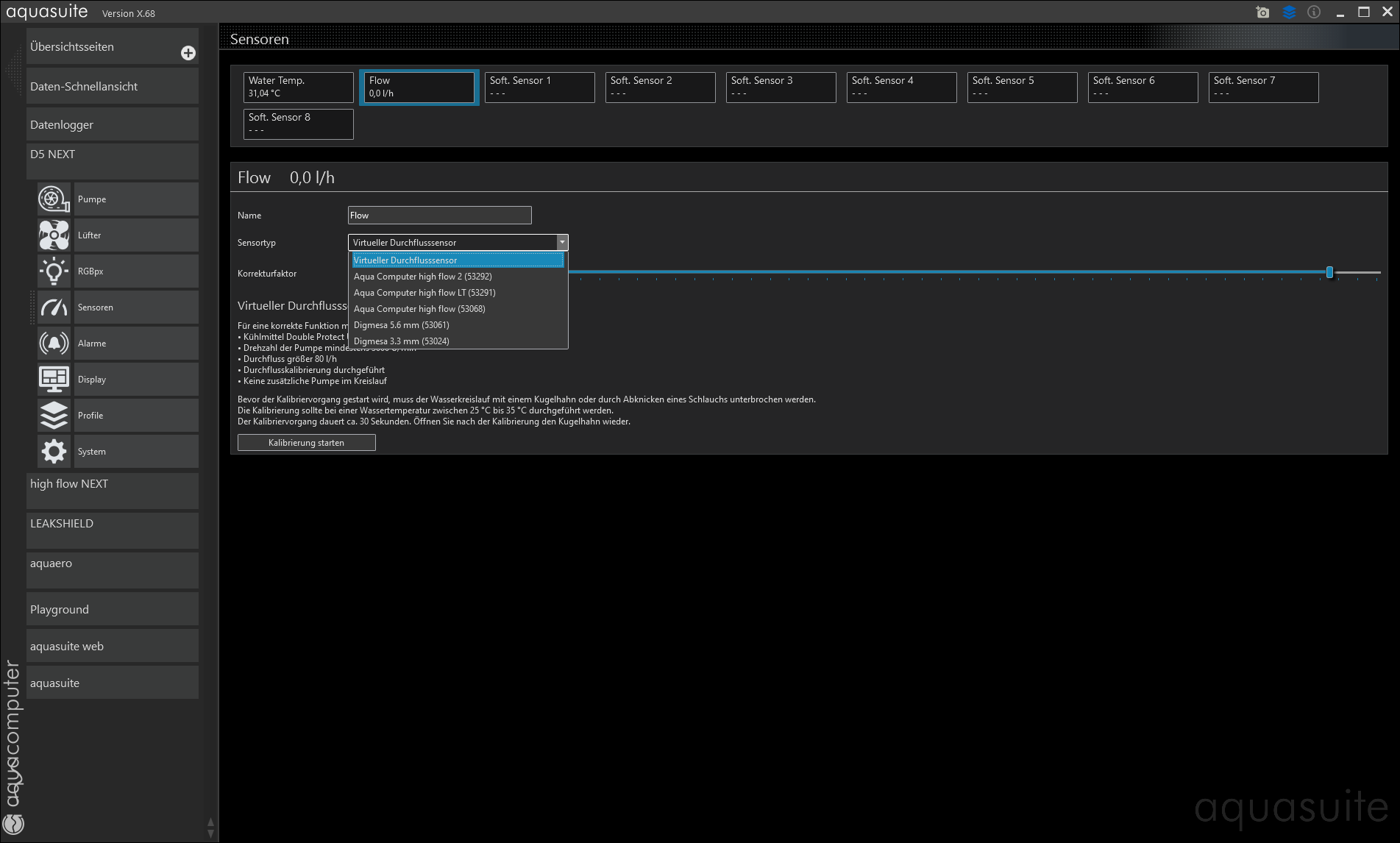

Die D5 NEXT hat einen eingebauten durchflusssensor. Dieser ist allerdings nicht sehr genau um die Pumpe damit zu steuern. Ist es möglich die Pumpe über den durchflusssensor des highflow Next zu steuern? Kann diesen nämlich in der Software nicht auswählen ?

Das würde nur mit den anderen High Flow Versionen (Normal / LT / 2) gehen (siehe Screenshot). Oder halt mit einen Aquaero, dessen Aquabus man dann nutzt (mit der Aquabus X4 Erweiterung). Sprich, die D5 Next und den High Flow Next schließt man per USB- UND per Aquabus-Kabel an und lässt alles autonom vom Aquaero regeln. Das funktioniert dann auch ohne den Aqua-Service im Hintergrund schon während des Bootens oder unter Linux.
»Dunkeltier« hat folgendes Bild angehängt:
