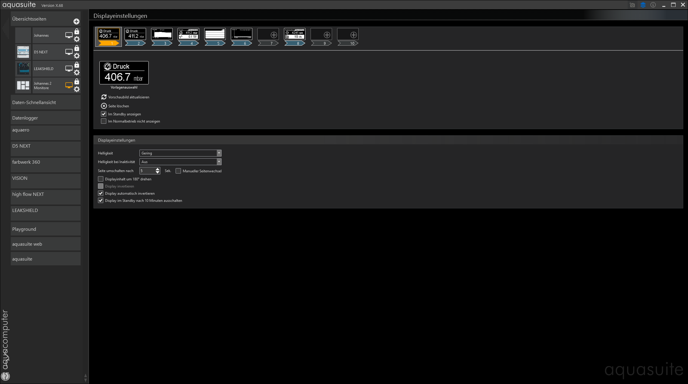

Da das Display meines LEAKSHIELDs generell aus ist habe ich da keinerlei Erfahrungen aus der Vergangenheit.
Ich habe es aber gerade mal probiert, die Helligkeitseinstellungen funktionieren eher random.
Mal wird sofort umgeschaltet, mal passiert bei mehreren Umschaltungen der Helligkeit nichts, oder es wird eine vorherige Einstellung geschaltet, statt der Letzten.
Da man das Display wohl eher nicht ständig umschaltet sehe ich da kein Problem, es ist aber sicherlich kein erwartetes Verhalten.
Unten gibt es meine Einstellungen.

Inaktivität kann man nicht steuern, das passiert im gerät. Wenn eine Taste am Gerät gedrückt wird verlängert sich die Zeit bis das Gerät auf inaktiv schaltet. Auch wenn man in den Einstellungen rumklickt ist das Display Aktiv bzw. verlängert die Zeiten.
Generell muss man min. 15 min warten OHNE das etwas am Gerät gemacht wird bis die gewünschte Helligkeit am Gerät gesetzt wird.
