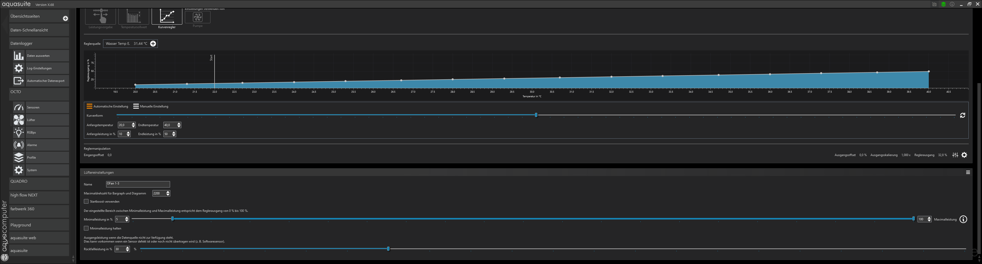

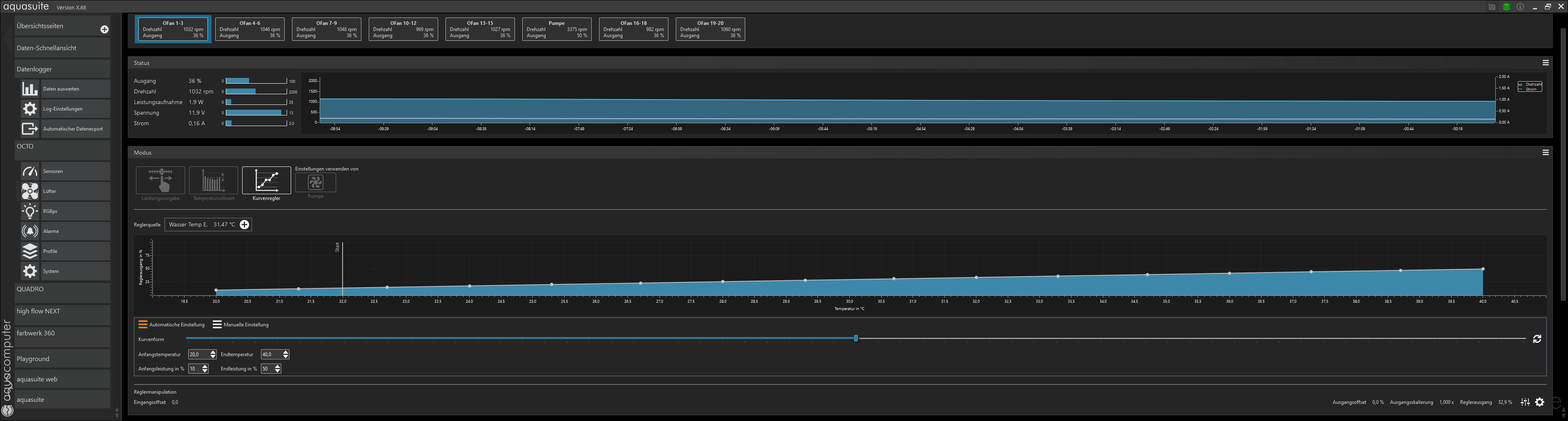

Samstag, 10. Juni 2023, 20:48
Ich habe zwar keine Phanteks aber Einstellungen
»MaxTwister« hat folgende Bilder angehängt:
:D
On CachyOS

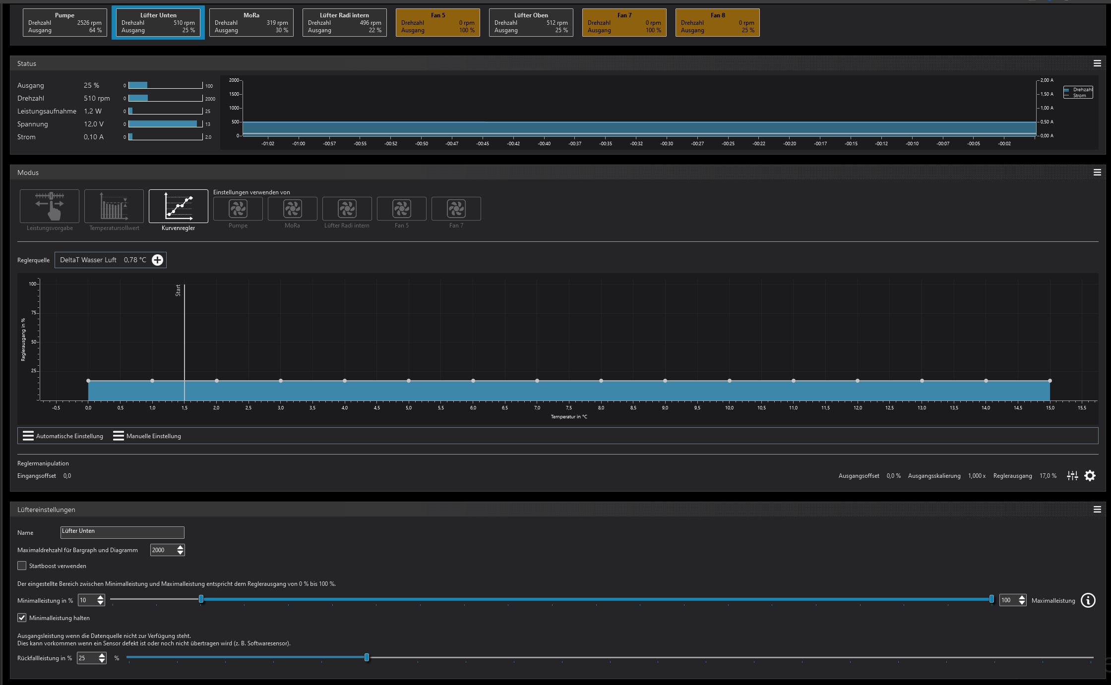

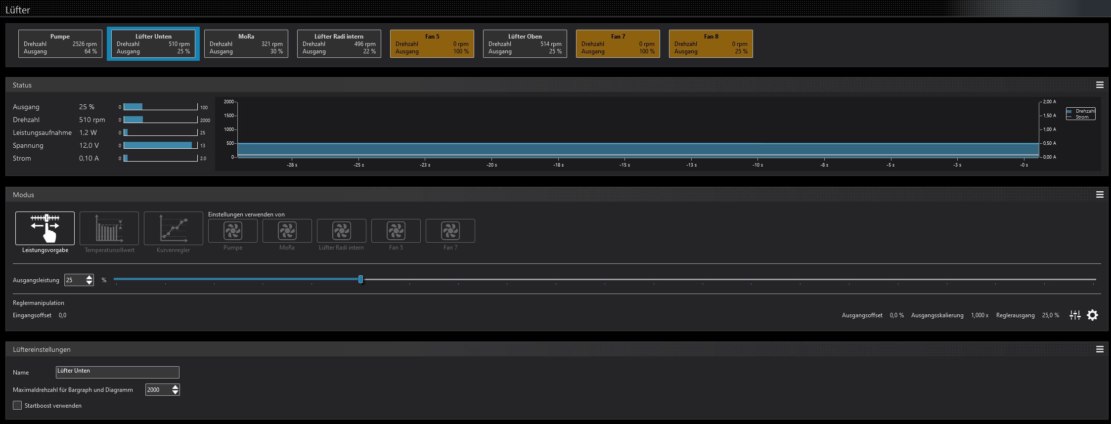

Samstag, 10. Juni 2023, 21:11
Ich habe die unten gezeigten Einstellungen probiert.
"Lüfter unten" und "Lüfter oben" sind die betroffenen Kanäle mit den Phanteks-Lüftern. Bei "MoRa" sind Noctua NF-A20 PWM und "Lüfter Radi intern" sind Arctic P12 PWM ARGB verbaut. Die Noctua und Arctic drehen halt nicht hoch beim Einschalten und fahren (langsam) ihre Vorgabewerte an.
Meine Vermutung ist, dass die Lüfterausgänge des Octo schon 12V anliegen haben, aber das PWM-Signal nicht sofort anliegt in den ersten Sekunden nach dem Einschalten.
Fraglich ist halt ob man das Verhalten irgendwie selbst beeinflussen kann oder es dazu ggf. eine Änderung an der Firmware benötigt, falls überhaupt was an dem Verhalten geändert werden kann.

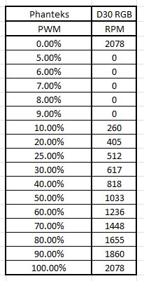

Sorry I forgot to do this. To be clear, I am talking about the new D30 D-RGB. I have a 3 pack of them and a 3 pack of T30s. I will do the test today and report back.
UPDATE - Schnipp - You were right. My D30 RGB fan does the same thing yours does. At 0% PWM it goes to full speed (~2080 RPM). At 100% PWM, it also is at full speed. As I decrease the PWM value, the RPM drops in a very linear way. At 10% PWM, the speed is ~260 RPM. At 9% to 1% PWM, the RPM is 0. At 0% PWM it jumps back to max RPM.
I set the fan port for 25% PWM then shut down and rebooted the computer. When the fan gets power, it starts spinning. It sounds like it is speeding up, probably headed to max speed. Within 2 seconds, it slows back down to ~512 RPM which is the speed I get at 25% PWM. It seems that the Octo sends 12VDC to the fan about 2 seconds before it sends the PWM signal. Apologies for my earlier statement. I just never noticed it, I think because the fan never gets to full speed before the PWM signal takes over. I had to listen closely to hear it (the fan is not installed in my case, it's just sitting on top for now).

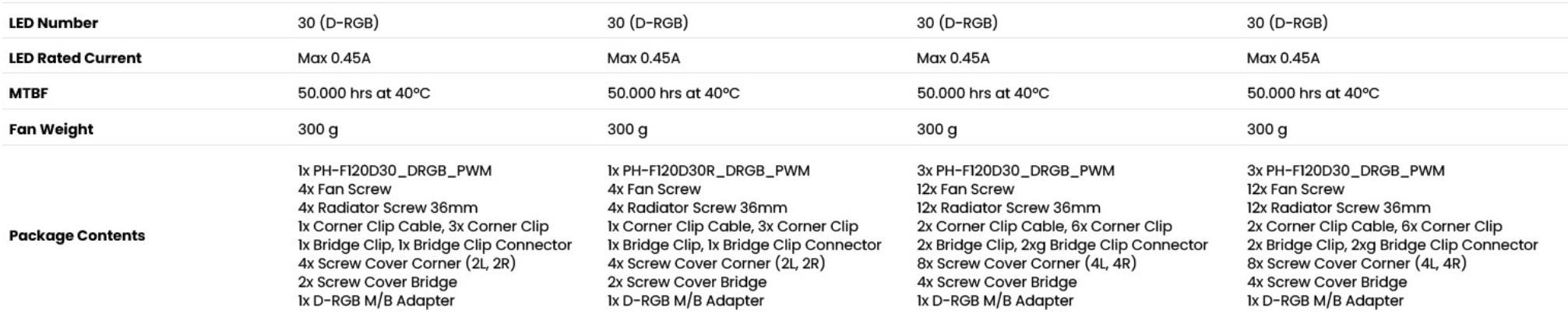

Other things to note about the D30 RGB - There are 30 LEDs in the fan, not 32 like Phanteks marketing says. Also, the LEDs are not individually addressable. They are arranged in 15 pairs of 2. If I set an RGBpx controller for 1 LED, 2 LEDs next to each other light up. If I set the controller to 2 LEDs, 4 LEDs light up. The pairs are arranged so that they progress in opposite directions from the first pair. Using a clock face as an example, if the first pair of LEDs are at 12 o'clock, the second pair are at 11 o'clock and 1 o'clock. The third pair are at 10 o'clock and 2 o'clock, etc. I don't know why Phanteks did this. DRGB LEDs are INDIVIDUALLY controllable so why pair them? Doing this will mess up RGB effects that progress from LED to LED. Also, to light all 30 LEDs, you set the RGBpx controller in Aquasuite to 15 LEDs. Now the port is driving 30 LEDs when it thinks it is driving 15 LEDs. This causes the current and power calculations to be wrong, so be careful with how many D30 fans you connect to an RGBpx port. If you connect 3 of them to 1 RGBpx port, that is 90 LEDs but you will set the RGB controller in Aquasuite to 45 LEDs. I read that Lion Li Uni-Fans and Infinity fans also have the LEDs paired, so Phanteks is not the only one doing this. I still don't understand why they paired the LEDs.
Here is the RPM vs PWM data for my D30 RGB fan.

Thanks Speedy-VI for checking.
At least this confirms that the behaviour is the same on your setup.
0% PWM: full speed
1-9% PWM: 0 rpm
10-100% PWM: increasing speed from about 200rpm to full speed

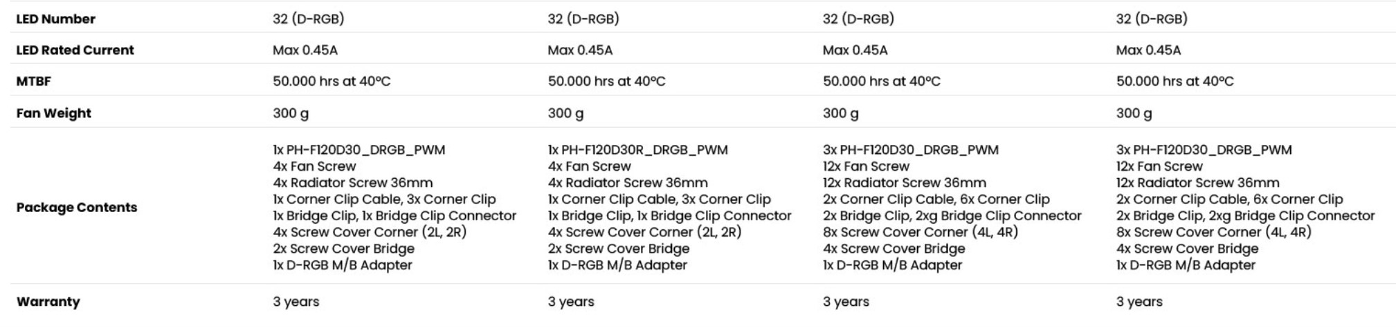

All in all the fans are OK. Lots of fans go to full speed with no PWM signal, so I guess that is OK, although that is what is causing your problem. The fans perform well because they are 30mm thick. Same deal with the T30. I do not like the fact that the LEDs are paired and I do not see any reason or advantage to doing this. DRGB LEDs are INDIVIDUALLY controllable. Any RGB effect that travels from LED to LED will do weird things with these fans. It might look OK but they have still lowered the granularity of LED control, and I have never seen them state anywhere that the 30 LEDs are not individually controllable. I also recall that when they first came out. many people were plugging the cable into the OUT port on the fan, then complaining that they did not work. Its a poor design.
There is now an Owner's Manual available for download that clearly shows which is the IN connector and which is the OUT connector. I was surprised at how many little pieces of plastic come with the fans, that you have to stick on and hope the little plastic nubs don't break or wear down. I realize they are competing with the Lion Li Uni-fans and Infinity fans. I don't have any Lion Li fans so I can't directly compare them, but I think Lion Li did a better job with the whole interlocking thing. I don't like that they combined LED data and PWM power/data into 1 cable. I understand that less cables is good, but going to proprietary connectors is not good. I have never used L-Connect but I have read many posts complaining about it. I would never use it because I am a huge fan of Aquasuite. Due to their proprietary connectors, if you don't want to use their controller and L-Connect, you end up with an adapter nightmare.
I have been reading about the new Corsair iCue LINK platform. ICue is a bloated, buggy mess, and they don't use the proper Mutex to queue and synchronize sensor polling requests. This is why ICue cannot be run concurrently with HWINFO, AIDA, SIV, CPU-Z, or any other program that polls sensors. It is also one of the main reasons that I refuse to even consider installing Icue. I wonder if this new LINK system will be another bug ridden fiasco. I saw some really impressive specs for their new LINK fans. I think they call them QX series. I don't trust Corsair specs, but if they were accurate, they have finally managed to produce a fan that has lots of LEDs and great performance. I think the prices are way too high though. It will be interesting to see how this new LINK platform works out.
