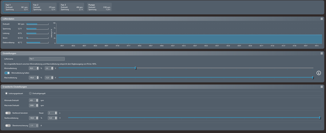

ich hab Probleme mit meinem Aquaero 5 LT. Leider funktioniert die Lüftersteuerung nicht mehr so wie sie sollte. Ich habe an dem Aquaero 3 Lüftersplitter angeschlossen mit jeweils 3 be quiet! Pure Wings 2 PWM High-Speed (2000 U/min) und auf dem 4. Platz meine Pumpe.
Die Lüfter auf dem ersten Platz drehen auch wie sie sollen, die Spannung ist bei allen Lüftern gleich, jedoch drehen die ersten 3 Lüfter bei 5.2 Volt mit knapp 1000 rpm, die anderen 6 aber nur bei ca der Hälfte rpm. Wenn ich die Lüfter 100% laufen lasse kommen bei allen Lüftern 11.8V an aber auch da nur die ersten 3 Lüfter mit knapp 2000 rpm, während die anderen wieder bei 1000 rpm sind, also ca. die hälfte. Die Lüfter sind alles die selben, ändere ich den Lüfterplatz (z.b. die Lüfter 3-6 auf den ersten Steckplatz am Aquaero, drehen diese mit 2000 rpm. Ich schließe also eine Fehlfunktion der Lüfter aus und denke das Problem wird vom Aquero verursacht.

klingt für mich erstmal nach dem klassischen Fehler, PWM-Lüfter an einem spannungsgeregelten Ausgang zu betreiben.
siehe dazu das handbuch kapitel 4
das ae kann nur an anschluss4 pwm-lüfter vernüftig steuern

Ok, das der 4 Anschluss für PWM ist habe ich gelesen! Erklärt für mich aber nicht warum die PWM Lüfter auf 1 funktionieren, auch 2 & 3 aber nicht. Oder übersehe ich da noch was?
