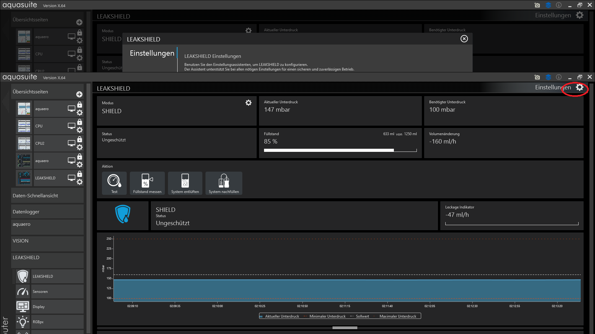

ich habe in meinem Setup zwei AC D5 PWM gedrosselt im Ultitop Dual und gesteuert von einem AE6 laufen, Leakshield berechnet einen minimalen negativen Druck für den Shieldmodus von ~383mbar und baut immer bis 404 mbar auf. Soweit, sogut klappt auch alles... allerdings habe ich wohl bedingt durch die Hardtube Fittings (sind Bitspower 12mm TrueBrass mit nur zwei Dichtungsringen, vielen andere haben ja mittlerweile 3) einen stetigen Druckabfall von 4 bis 6mbar, so dass relativ schnell nachgepumpt werden muss / wird. Ist es möglich, den Zieldruck, der aufgebaut wird, etwas höher zu setzen (bspw 450 mbar), so dass die Nachpumpintervalle länger werden?
Als maximal möglicher Negativdruck wird mir 490 mbar angezeigt... sollte also noch etwas Spielraum sein.

Anders herum wird ein Schuh daraus. Du solltest den Sollwert für den Unterdruck am Leakshield auf verringern - nicht erhöhen. Geh auf 100mbar oder 150mbar runter. Dann sollte weniger Luft in dein System eindringen. Soweit ich das verstanden hab, zeigt das Leakshield Unterdruck an (Vacuum), je kleiner der Unterdruck desto näher bist du am Umgebungsdruck. Und weiter, geringeres Delta = geringerer Lufteintrag.
Um deine Frage zu beantworten, ja der Zieldruck ist einstellbar. Dazu solltest du in der Aquasuite das Setup für das Leakshield einmal komplett durchklicken.
Mittwoch, 1. November 2023, 02:17
So geht es: 1000 mbar ist absolutes Vakuum, 0 ist atmosphere
»EnigmaG« hat folgende Bilder angehängt:
