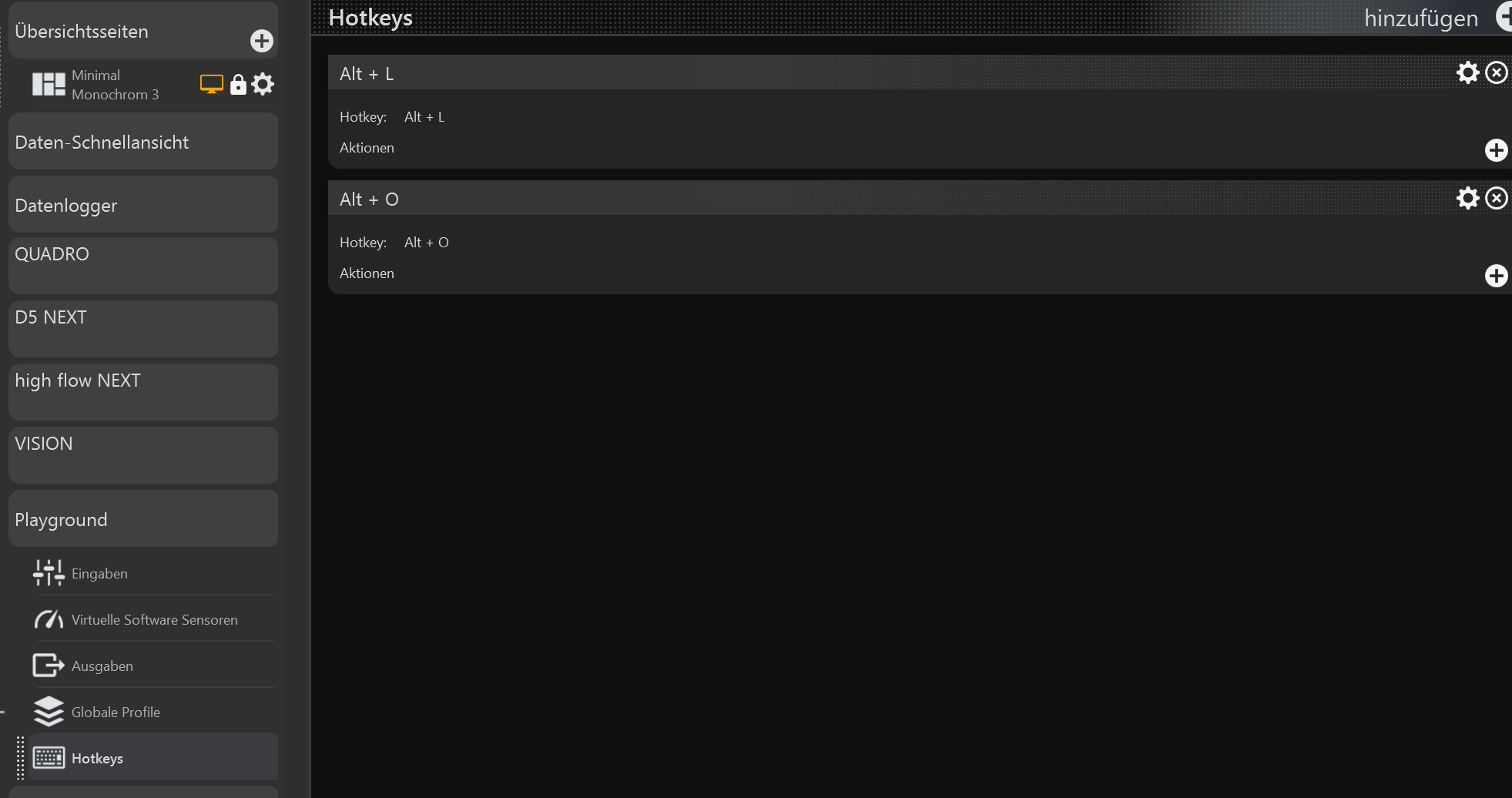

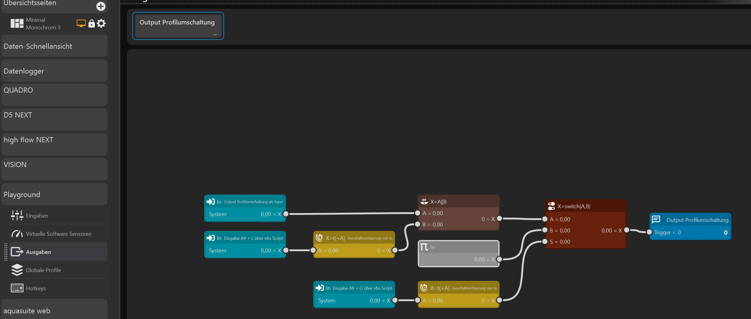

Leider funktioniert das mit den Hotkeys bei vermutlich vorbelegten Kommandos nicht, sonst könnte man einfach "Windows" + "L" als Hotkey für die Profilumschaltung nehmen (mit einer entsprechenden Selbsthaltung)
Kannst Du auch ein *.vbs Script ausführen beim sperren bzw. entsperren?
Dann gibt es eine (etwas umständliche) Lösung indem man über das Script die Tastatureingabe simuliert und einen anderen Hotkey z.B. "Alt" + "L" triggert.
Beim wieder Anmelden muss dann andere Tastenkombinationen simuliert werden, z.B. "Alt" + "O" um die Selbsthaltung zu resetten.
Die "verbauten" Ausschaltverzögerungen von je 3s werden zumindest bei mir benötigt, da sonst die der Ausgang immer zwischen 0 und 1 hin und her springt
Hotkeys einfach ohne hinterlegte Aktion anlegen und dann als Input nehemen
