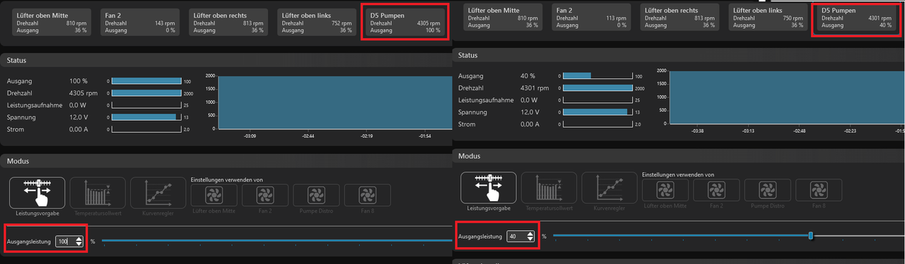

Hallo zusammen!
Bisher lief alles perfekt, aber jetzt nach einem kleinen Umbau habe ich folgendes Problem:
Ich bekomme zwar eine rpm Zahl für meine D5 Pumpen, aber egal, was ich einstelle, sie laufen weiter bei 100%:
Woran könnte das denn liegen? Das Kabel scheint ja zu funktionieren?!
Danke und LG

Die Default-funktion ist ja, dass die bei fehlendem PWM Signal einfach auf 100% laufen, also kommt irgendwie kein Signal an. Von der Pumpe zum PC bzw. Octo geht aber ein Signal, ich sehe ja die rpm...

Die laufen auf 100%, der Flow ändert sich nicht, egal, was ich in der aquasuite einstelle.

Am Ende war es ein defektes PWM Kabel - nachdem ich jeden Splitter & Verlängerungskabel einzeln ausgetauscht habe, konnte ich das kaputte Teil finden - Danke!
