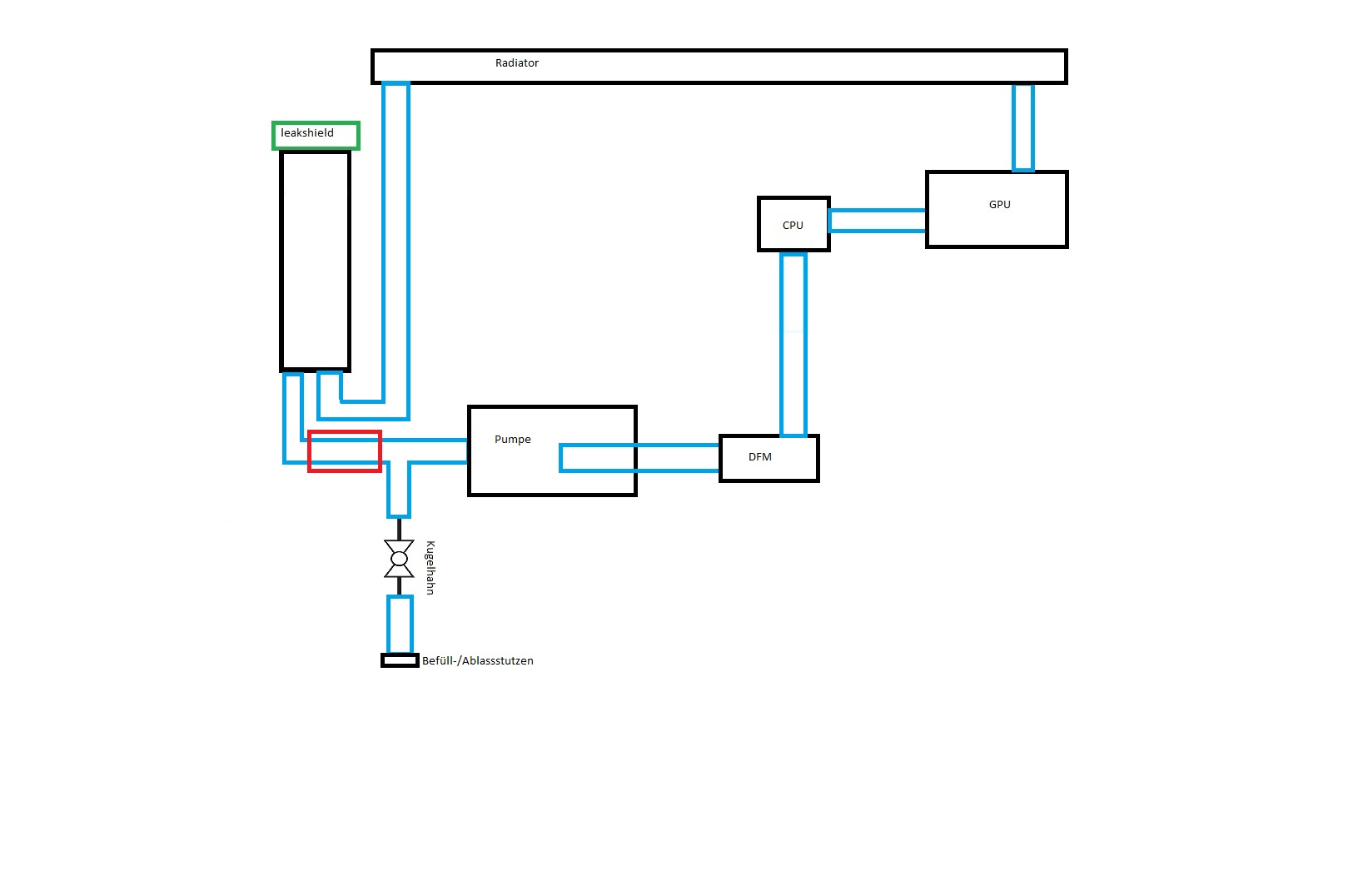

Crackpot
Donnerstag, 4. Januar 2024, 12:21
So ungefähr!?
An der roten Stelle muss auch gesperrt werden damit ich befüllen kann mit dem LS oder?
»Crackpot« hat folgende Datei angehängt:
  • aufbau.jpg (76,51 kB - 99 mal heruntergeladen - zuletzt: 11. August 2025, 15:36)
Donnerstag, 4. Januar 2024, 13:30
Ja, das sieht doch klar und einfach aus :thumbup:
Spart dir vermutlich die Hälfte deiner Anschlüsse :D
Crackpot
Donnerstag, 4. Januar 2024, 14:31
Vermutlich :whistling:
Bei dem roten Kasten muss aber trotzdem noch ein Kugelhahn hin oder?
Donnerstag, 4. Januar 2024, 15:14
Warum sollte da ein Kugelhahn hinmüssen?
Crackpot
Donnerstag, 4. Januar 2024, 15:26
Damit LS beim Befüllen das Wasser durch den Kreislauf (rechts rum) zieht und nicht die Abkürzung (links rum) nimmt :) oder wie läuft das?
EDIT: gut, die Alternative wäre Teilfüllen, Entlüften, Nachfüllen, Entlüften, Nachfüllen.....

Donnerstag, 4. Januar 2024, 16:41
Keine Ahnung ob das halbe bar? Unterdruck des LS reicht, damit das Wasser einmal komplett durch den Kreislauf gedrückt wird.
Für mich war es bisher ausreichend den AGB mit einer Spritzflasche zu befüllen - wenn der Kreislauf gut aufgebaut ist flutet das direkt die Pumpe und ab da kann diese die Arbeit übernehmen.
Da wirst du experimentieren müssen, ob das deinen Vorstellungen entsprechend funktioniert.
Crackpot
Donnerstag, 4. Januar 2024, 17:17
Joa, angeblich soll man damit ja befüllen können. Mit ein Grund warum das Ding einsetzen möchte :D

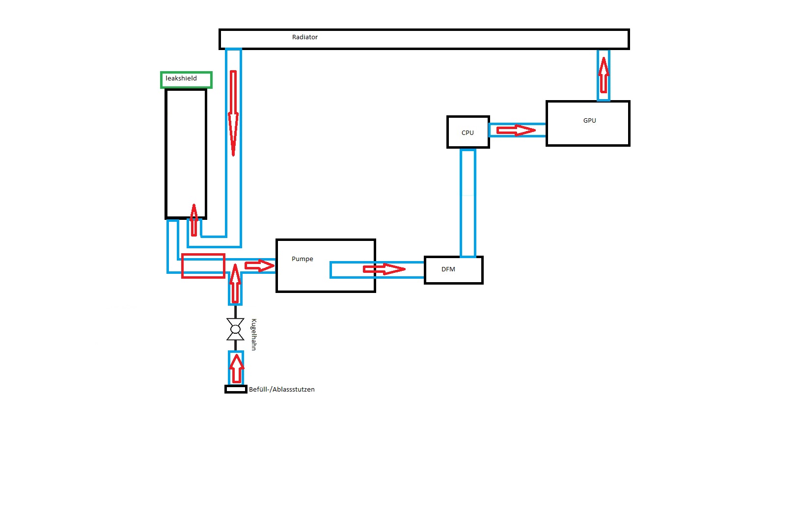

Freitag, 5. Januar 2024, 07:22
Idealerweise wird das wasser beim befüllen durch die Pumpe gezogen, also der abzweig zum entlüften/füllen so weit weg wie möglich vom AGB.
Wenn du dann die Pumpe anmachst wird der AGB leer und du kannst noch mal wasser nachfüllen.
Sieh aber zu das du auch wasser im AGB (leakshield demonierten) nachfüllen kannst.
Crackpot
Freitag, 5. Januar 2024, 08:01
Was ja quasi mit einem Sperrventil/Kugelhahn im roten Kasten realisiert werden würde, oder? (rote Pfeile=Wasserflow beim befüllen). Wenn der AGB dann "voll" ist, Kugelhahn auf, Kugelhahn vom Füllstutzen zu, Pumpe an. Vermutlich wird das LS nicht direkt auf dem Heatkiller Tube montiert, somit komme ich dann locker noch an die zweite Öffnung. Und wenn doch, dann baue ich es auf jeden Fall so, dass man noch dran kommt.
