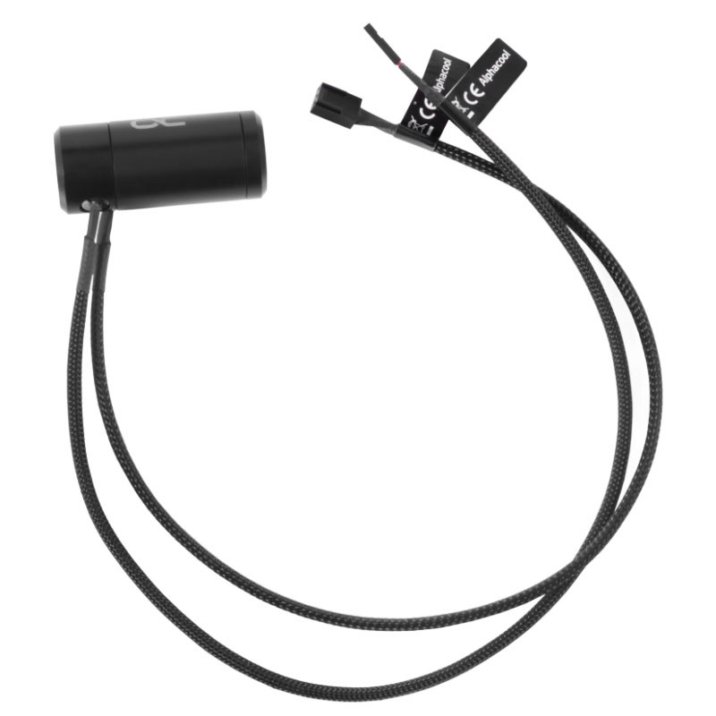

Hallo zusammen
Ich würde gerne in mein nächstes System einen "QUADRO Lüftersteuerung für
PWM-Lüfter" verbauen in Verbindung mit meinem schon vorhandenen
Durchflusssensor von Alphacool.
Nun ist miraber aufgefallen das die Stecker nicht passen werden.
Gibt es einen passenden Adapter?
Vielen Dank im Voraus
Gruß Marc
»xlblacklx« hat folgende Datei angehängt:
Mittwoch, 7. Februar 2024, 12:16
Der Sensor ist elektrisch nicht kompatibel.
xlblacklx
Mittwoch, 7. Februar 2024, 12:18
Will heißen das ich an den QUADRO nur Sensoren von Aquacomputer verbinden kann?
Mittwoch, 7. Februar 2024, 12:30
Im prinzip schon. Und selbst wenn du den Sensor irgendwie anschließt, das quadro kann das Signal vom Sensor nicht richtig auswerten. Es ist einfach nicht passend.
xlblacklx
Mittwoch, 7. Februar 2024, 12:35
Alles klar hab direkt nen Durchflusssensor high flow NEXT, G1/4 bestellt.
Vielen Dank für die schnelle Hilfe.
Dann kann der Thread geschlossen werden.
