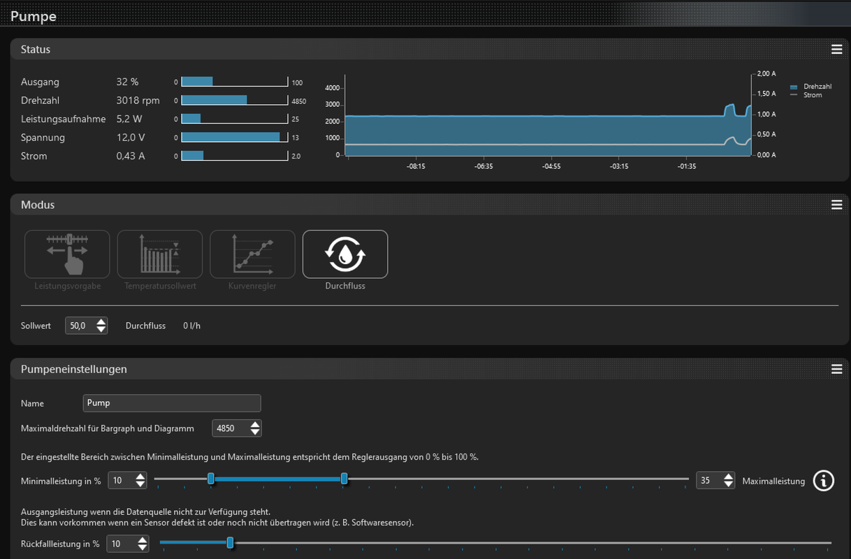

wollte eigentlich gerade etwas rumexperimentieren mit durchflussgesteuerter Pumpenleistung und konnte den HighFlow 2,welcher an der Aquaero hängt da nicht über Flow einbinden. Bedeutet, ich kann bei D5 Next Sensoren unter Flow nur den Typ auswählen, nicht die Quelle, wie man es zb bei der Leakshield machen kann. Dachte mir, versuchst es über den Softwaresensor (da kann man die Quelle zwar angeben) Aber bei dem Modus Durchfluss keine Quelle auswählen.
Für mich siehts so aus, als benötigt der Modus zwingend die Flow Quelle. Wäre cool, wenn man entweder beim Modus die Quelle angeben kann, oder unter Sensoren-Flow eine Quelle auswählbar ist. Oder Der Modus erkennt im Hintergrund, ob ein Softwaresensor als Flow angelegt ist 8)

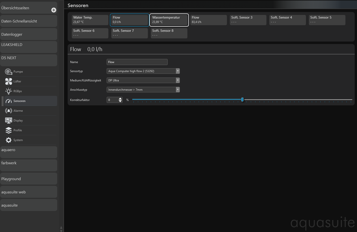

Ich verstehe Deinen Post gerade nicht so ganz, wenn Du den HighFlow2 am Aquaero hast kannst Du ihn als Sensor in der D5NEXT einbinden.
Im Aquaero kannst Du dazu einfach, z.B. unter Flow2 den highflow 2 einbinden.

Im Auswahlmenü der Pumpe kann ich unter Durchfluss nichts auswählen. Er nutzt quasi den markierten Flow auf dem 2. Bild und nicht den Flow, den man mit Quelle angeben kann. Somit kann man den Modus Durchfluss der Pumpe nur nutzen, wenn man an die Pumpe den Durchflusssensor anschließt.
