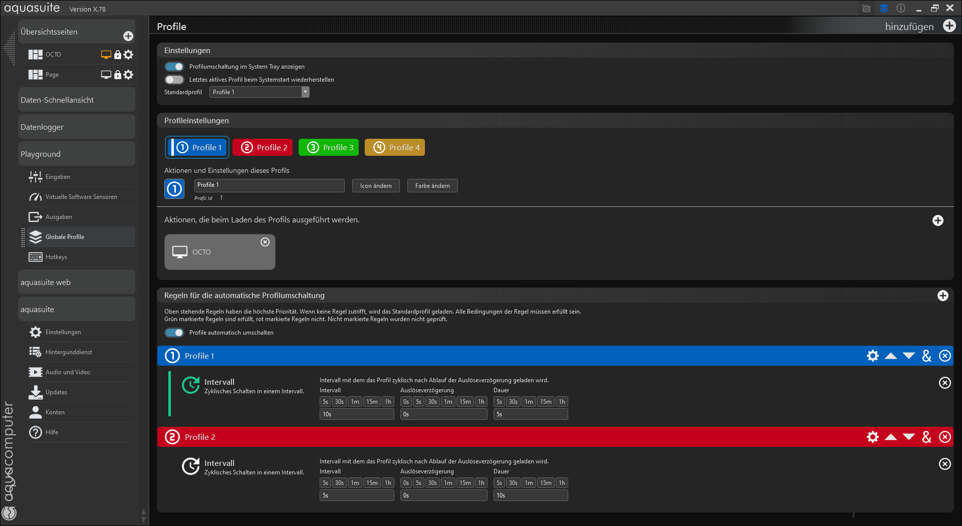

gibt es eine Möglichkeit per Zeitintervall die Position der selbsterstellten Übersichtsseite auf dem Desktop automatisch neu zu positionieren?
Hintergrund:
Monitore mit OLED-Technik oder auch Plasmafernseher sind anfällig für das Einbrennen von Statischen anzeigen. Daher würde ich gerne die Position der Übersichtsseite von aquasuite auf dem Desktop alle 1-2 Stunden automatisch von einer Ecke in die andere wechseln lassen.
Die im Monitor verbaute "Pixel-shift" Funktion finde ich unzureichend, da einige Pixel trotzt Versatz Dauerleuchten würden.
Falls das nicht geht, wäre es ein nettes Feature für ein kommendes Update/Upgrade der aquasuite.
Freitag, 1. März 2024, 12:27
Du musst die Übersichtsseite zwei mal anlegen. Einmal mit den Elementen links und dann nochmal rechts.
Im Playground kannst du bei den globalen Profilen als Aktion festlegen, dass eine bestimmte Übersichtsseite geladen werden soll. Weiter unten kannst du über die Automatik und einem Intervall als Bedingung zwischen den beiden Profilen hin und her schalten. In dem Beispiel wechselt die Übersichtsseite alle 5 Sekunden hin und her.
