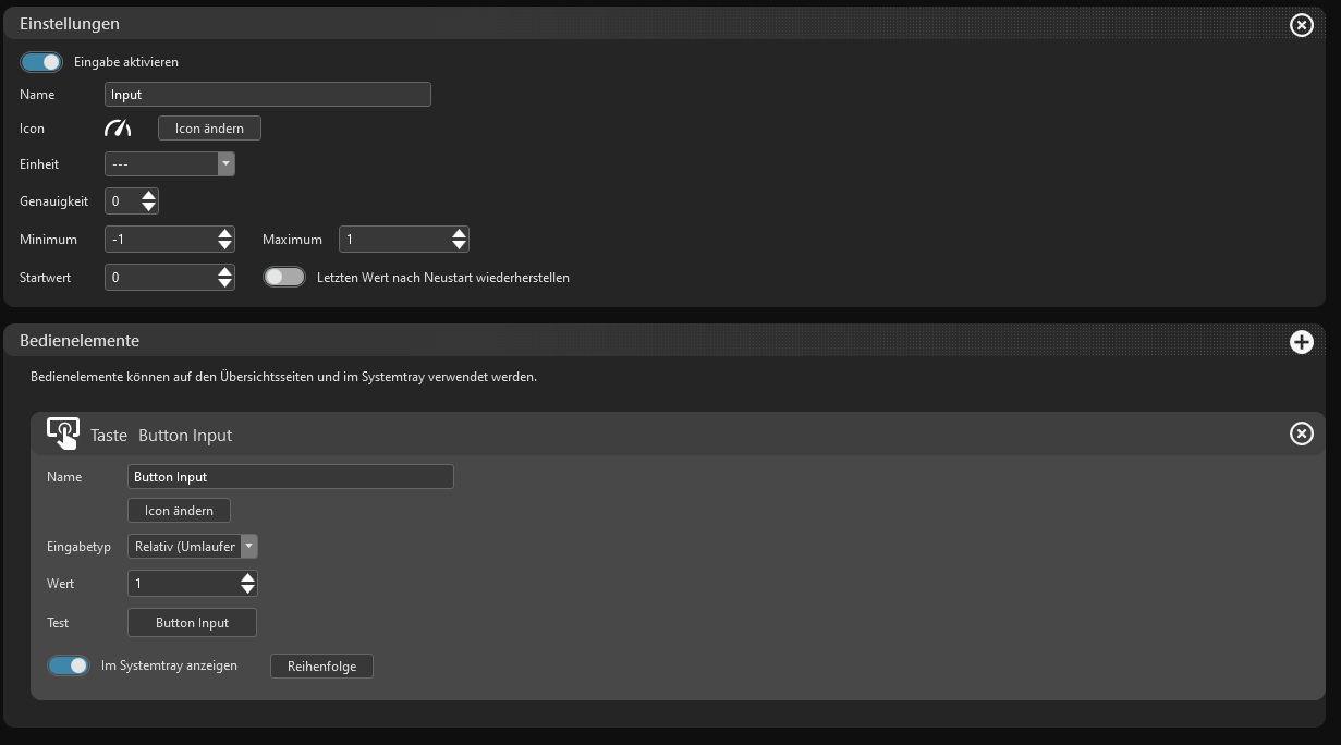

ich breche mir gerade einen ab :cursing: und könnte Hilfe gebrauchen:
wie kann ich im Playground einen echten Rücksetz-TASTER realisieren, d.h. einen Input der kurz einen Wert grösser 0 ausgibt und dann wieder auf 0 zurückgeht? :?:
Alles was ich probiere greift nicht, so dass es ein echter Taster wird ?(

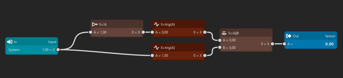

So sollte es gehen, wichtig sind die input Einstellungen.
button.zip
Am sensor wird jetzt bei jedem Tastendruck 1x eine 1 ausgeben wenn man auf den Button drückt.

jep, funktioniert und schon eingefügt..
Hatte ich mir schon gedacht, dass das nur mit den Input-Einstellungen nicht geht. Ist halt damit nicht wirklich ein Taster, sondern ein Schalter, denn der Input selbst bleibt auf dem Wert stehen (zeigt das auch als "1" oder "0"), bis man manuel wieder drückt.
Aber trotzdem DANKE, DANKE. Wär ich in dieser Konstellation und Logik im Leben nicht drauf gekommen :thumbsup:
