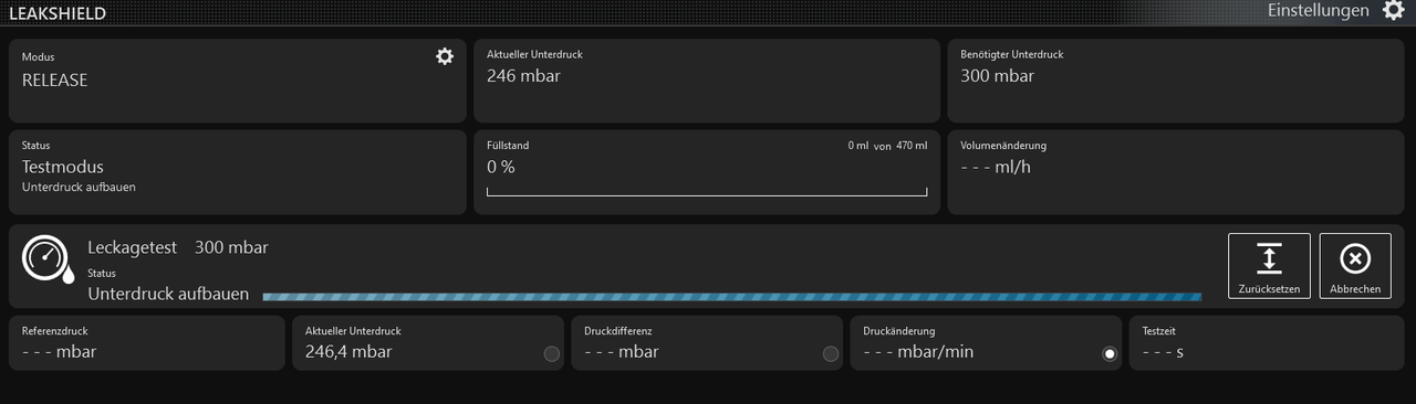

ich habe mein System nun soweit zusammen gebaut. Mache ich einen Leakshield Testlauf frage mich, ob ich alles richtig gemacht habe. Der Test läuft eine Weile aber ich bekomme keine Druckdifferenz und auch keine Druckänderung angezeigt, obwohl die Testzeit weit über eine Minute wäre. Als ich das Leakshield auf Monitor laufen hatte gingen diverse Alarme los und ein "Pressure change" von 26mbar/min war zu erkennen.
Im Test selbst starte ich den Leckagetest mit 300mbar, erreiche diesen jedoch nicht. Kann ich von einer Undichtigkeit im System ausgehen? Es ist noch keine Flüssigkeit im System. Anbei ein Foto des Systems und einmal ein Screenshot von aquasuite. Falls weitere Informationen für Tipps nötig sind, stehe ich zur Verfügung...Es ist kein Kugelhahn vor dem Fillport. Das wäre wohl auch nicht notwendig?
Dienstag, 12. März 2024, 15:35
Ja, das Passt irgend etwas nicht.
Du kannst ja mal Stopfen in den Ultitube machen und dann nur Ultitube + Leakshield Testen.
Bei Hardtubes sind das oft beschädigte Dichtungen beim einstecken der Tubes.

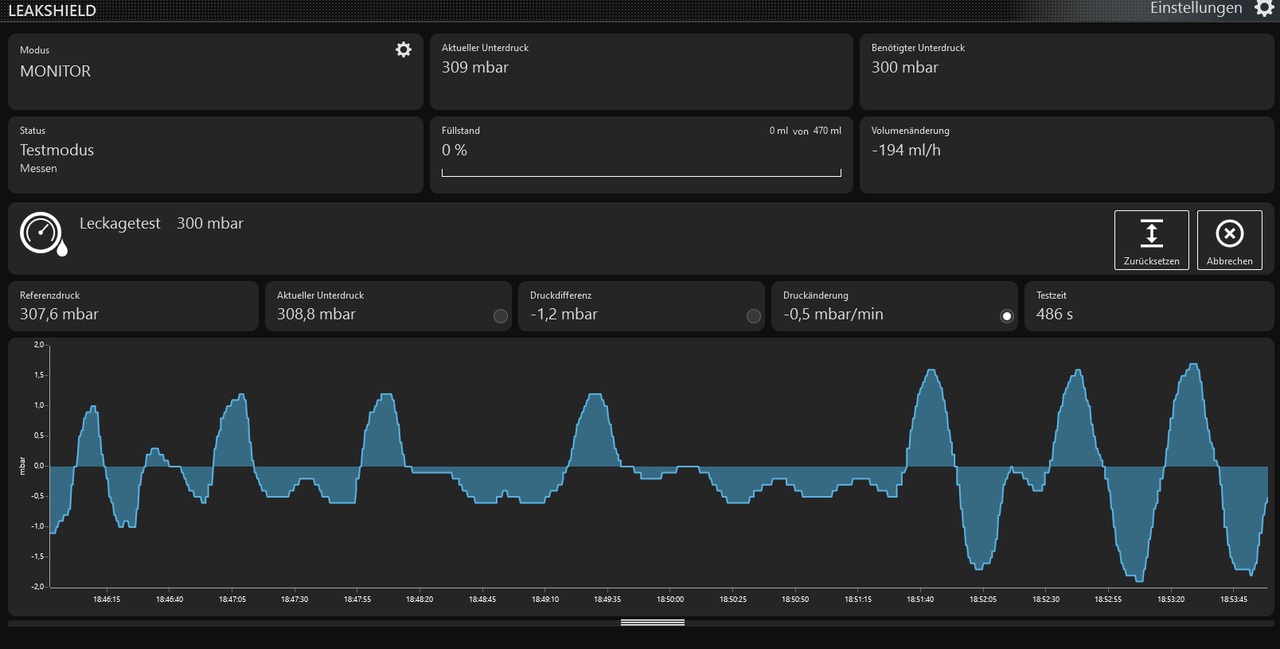

Hallo, das Problem war auf einen defekten/undichten Radiator zurückzuführen. Dort war ein Verschlussstopfen ohne Dichtung. Ich habe die Zeit bis Ersatz kam genutzt und nicht sauber gemessene Tubes erneuert, wodurch jetzt auch der Leakshield test läuft und ich nicht so einen extremen Druckabfall habe. Wieviel Druckänderung ist denn legitim?
Samstag, 16. März 2024, 06:55
Das hängt immer von der Luftdichtigkeit Deines Systems unter Unterdruck ab. Laut der Aquasuite sind 30 Sekunden nachpumpen pro Tag bedenklich und 60 Sekunden pro Tag kritisch.
Das bezieht sich aber wohl eher auf das LEAKSHIELD und sein Wartungsintervall, was natürlich mit steigender Pumpzeit kürzer wird.
Bedenke das das LEAKSHIELD nicht dazu da ist einen bestimmten Wert zu erreichen, sondern um Dir sicherheit zu geben, dass Deine Kühlung nicht leckt.
Samstag, 16. März 2024, 07:44
das sieht gut aus. Da du ungefähr gleiche Abweichung nach oben und unten hast ist das eher auf eine sich ändernde Wasser/Lufttemperatur zurück zu führen.
