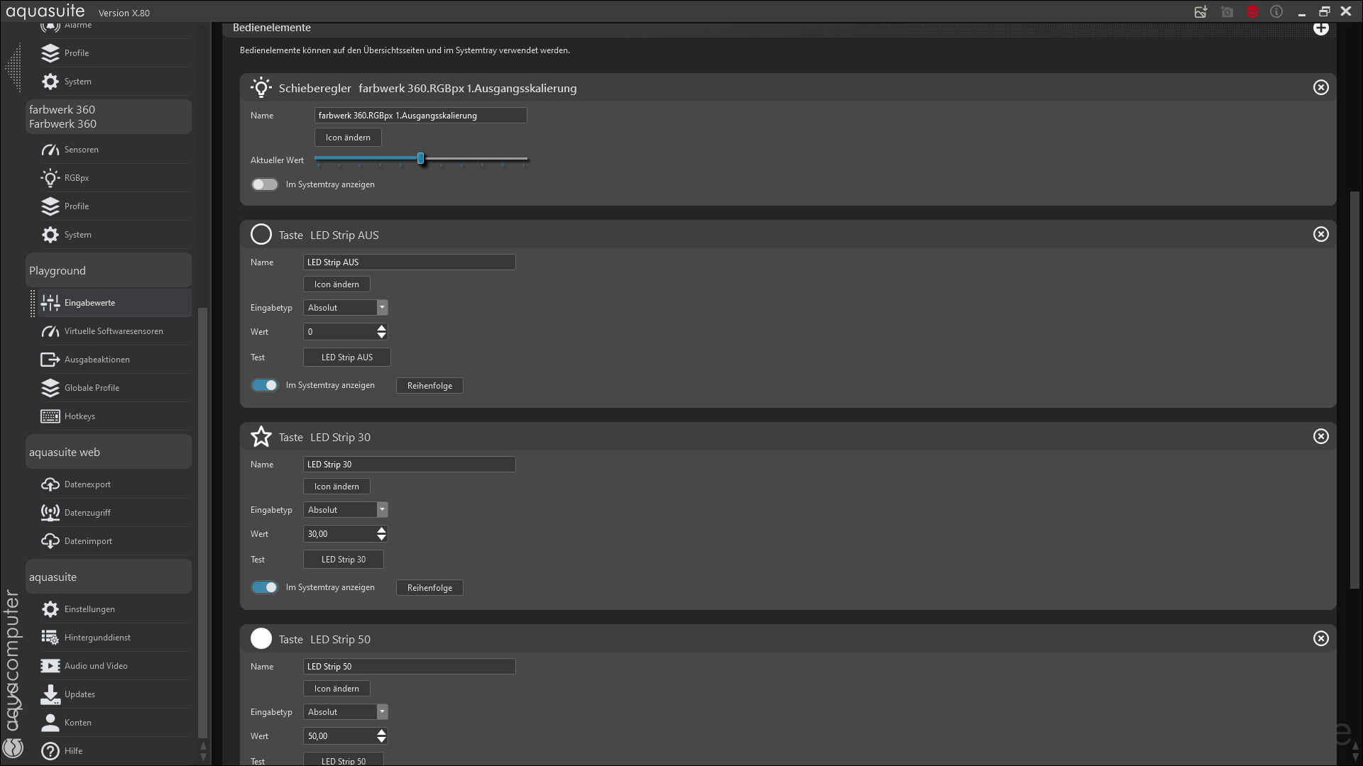

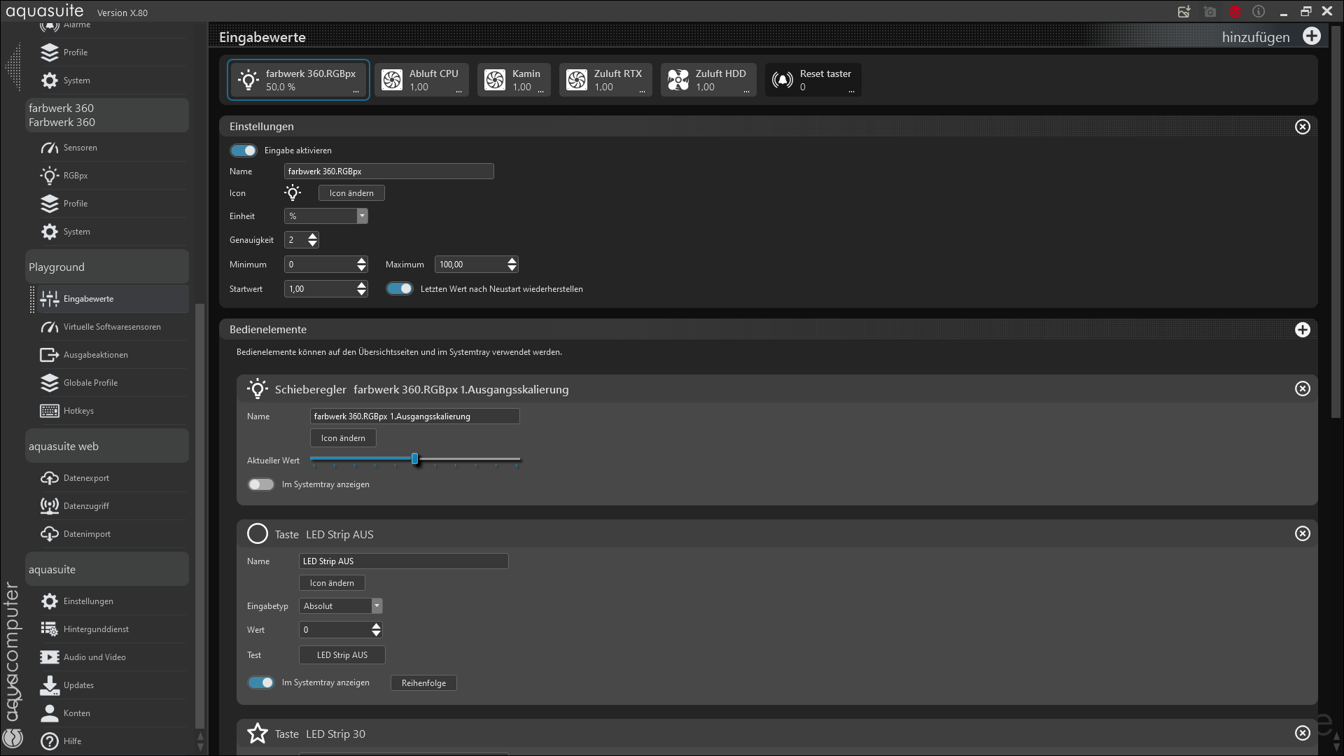

Die Schalter dafür habe ich in Eingabewerte in Playground bekommen.

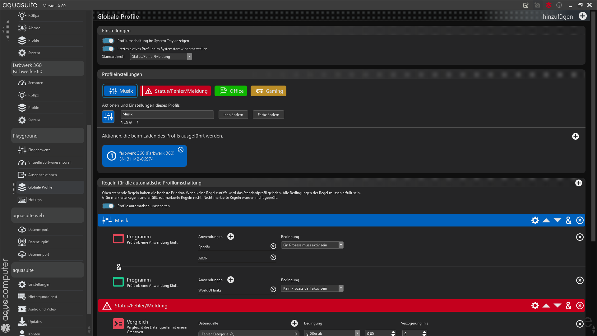

LuckySneff1988
oder du machst es so
Donnerstag, 26. September 2024, 20:34

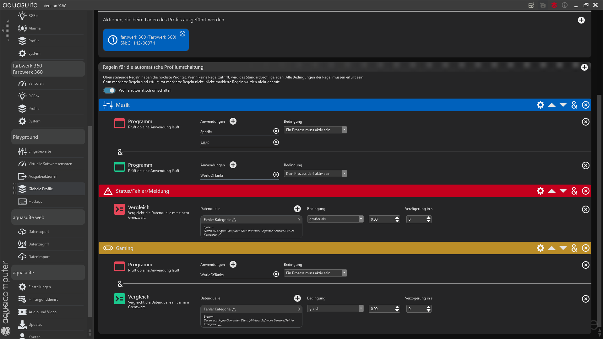

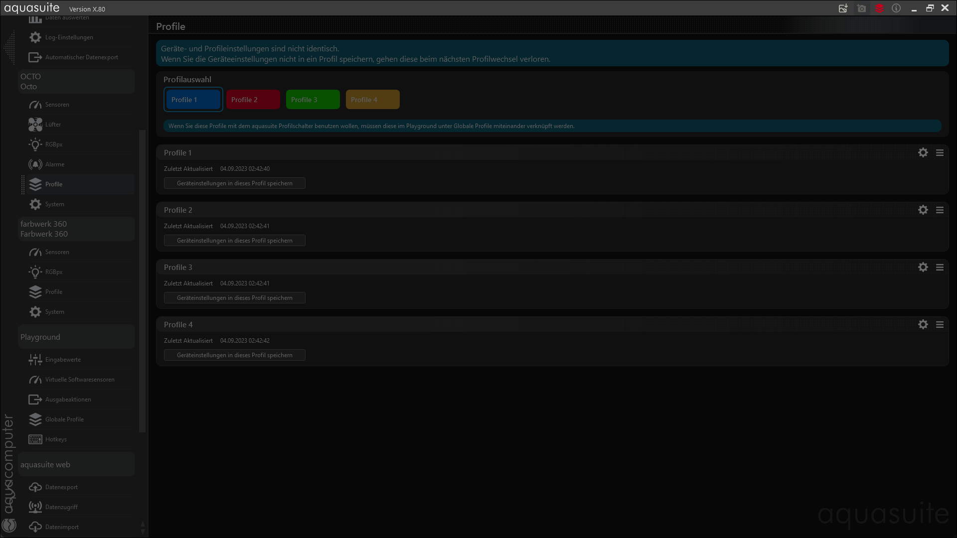

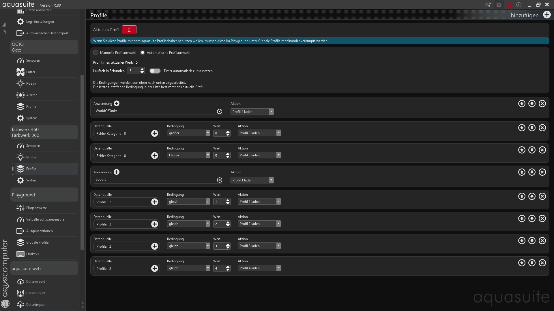

Hoffe die Beispiele helfen dir
dies sind aber meine Setting vom
Farbwerk 360 was einfach geilere Effekte zaubert
