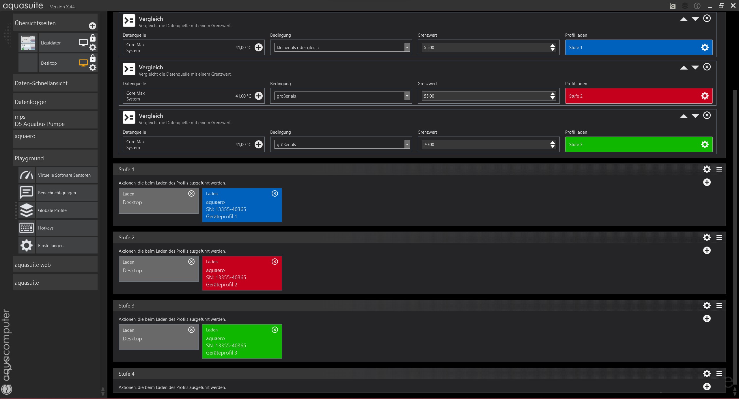

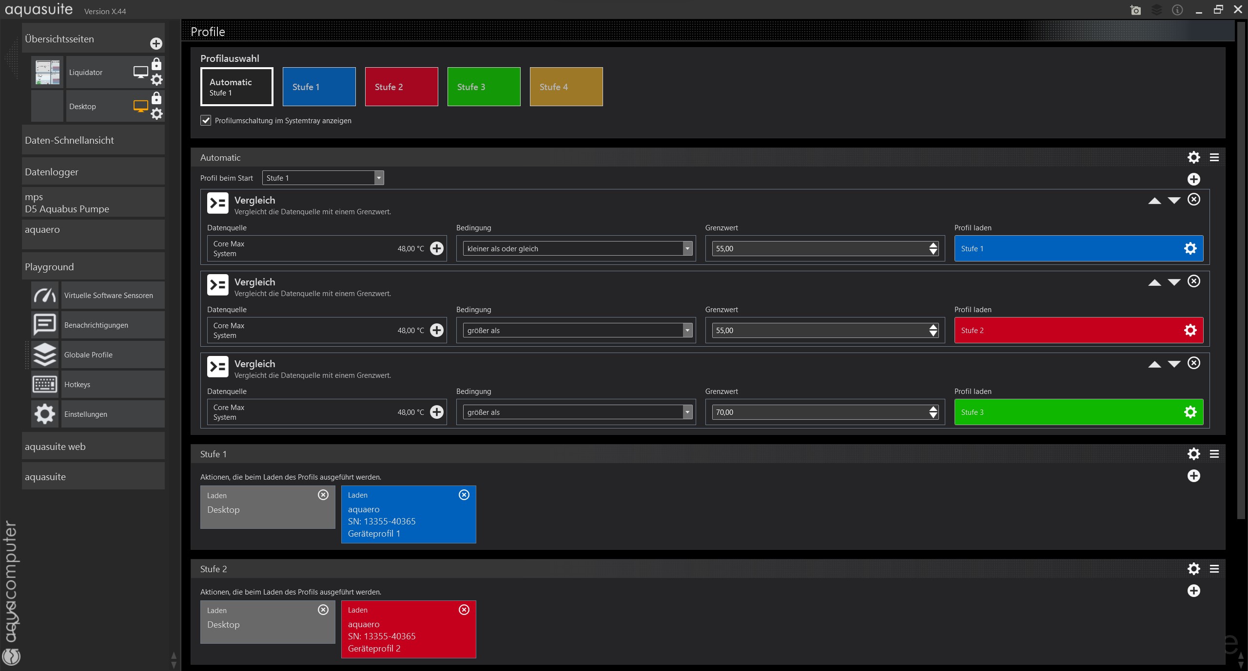

Hallo Leute und sorry für die blöde Frage :(
Ich würde gern mit dem globalen Automatic Profil zwischen 3 funktionierenden hinterlegten Geräteprofilen in diesem Szenario lastabhängig durchschalten.
Die automatische Schaltung von Stufe 1 auf Stufe 2 und zurück funktioniert wunderbar.
Aber leider schaltet es nie auf "Stufe 3".Ich nehme mal an, daß die Bedingungen von Stufe 2 und Stufe 3 sich gegenseitig ausschließen (beide auf "größer als"), stelle mich aber seit Stunden zu blöd an, das korrekt zu konfigurieren.
Bilder anhängend.
Ich bitte um Hilfe, so mein Plan denn überhaupt funtkionieren kann.
Danke!

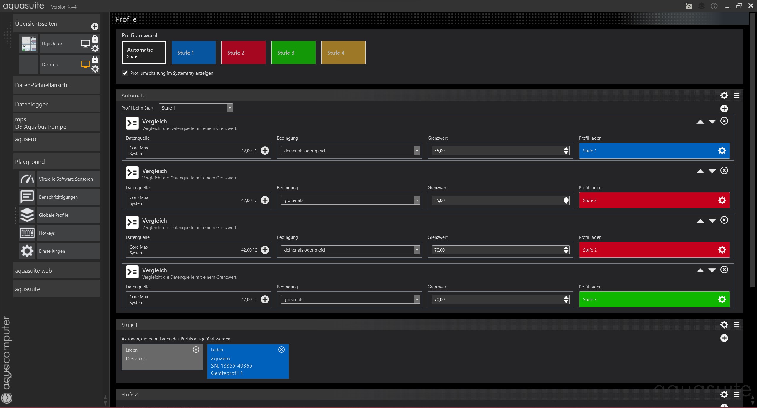

Bei dem für Profil 2 muss entweder noch ein " & kleiner 70C" rein oder die reihenfolge so verändern, dass der Vergleich für Profil 3 immer vor dem vergleich von Profil 2 asusgeführt wird.
ok, seh gerade, das mit dem "&" geht bei deiner recht alten Version noch nicht. Bei der aktuellen (X.77) aber schon. Dann musst das über die Reihenfolge machen.
Bei der X.79 sieht das zur Demonstration so aus..
Jup - die Umschaltung bricht ab sowie eine Bedingung erfüllt ist.
Sie kommt also nie bis zur Stufe 3 "> 70°C" weil vorher dann schon immer die Bedingung der Stufe 2 erfüllt ist "> 55°C".
Also Reihenfolge der Bedingungen ändern (bei Deinem ersten Bild) in:
Stufe 1
Stufe 3
Stufe 2
oder gleich in:
Stufe 3
Stufe 2
Stufe 1

Danke euch!
Hab die Reihenfolge von Stufe 2 und 3 getauscht und es hat funktioniert.
