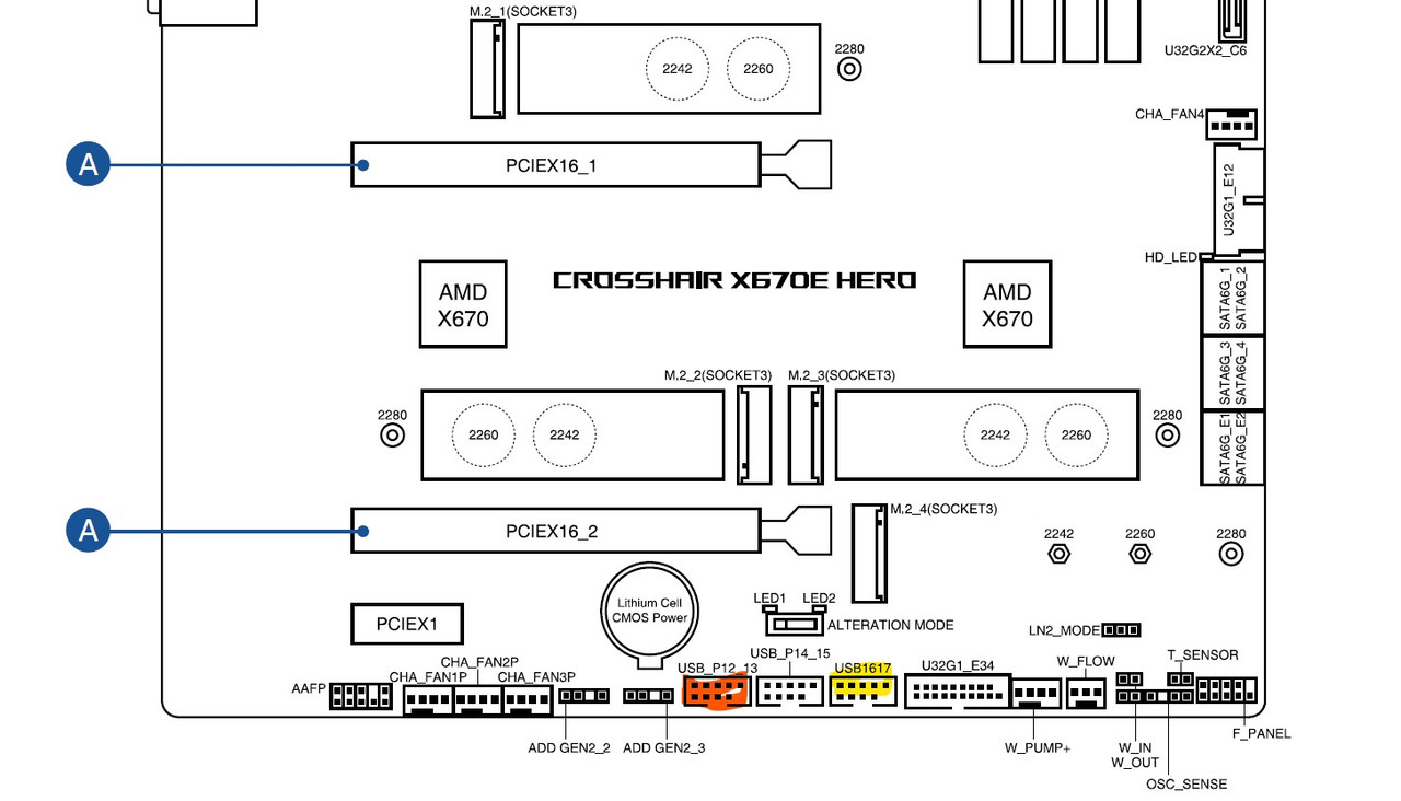

Huhu,
habs aquaero wieder zum Ansprechen bekommen:
war nicht die Lösung:
- Gerät auf Werkseinstellungen zurücksetzen und kein altes Profil verwenden
- Firmware reinstallieren
- neues internes USB Abschlusskabel
- USB Steckerport von einem meiner beiden high flow next tauschen mit dem aquaero. Der Highflow steckt jetzt auf dem oberen Stecker mit 5 Pins und das aquaero auf dem unteren mit 4 Pin. Wenn ich meine Soundblaster AE-7 Soundkarte NICHT in den unteren PCIEX1 Port stecke, würde das funktionieren
die Lösung war:
- aquaero und highflow next von den roten USB Ports 12&13 umstecken zu dem gelben USB Ports 16&17 auf dem Mainboard. Dann stört auch nicht die installierte Soundkarte
Damit konnte ich auch ohne Probleme ein altes Profil laden :thumbup:
