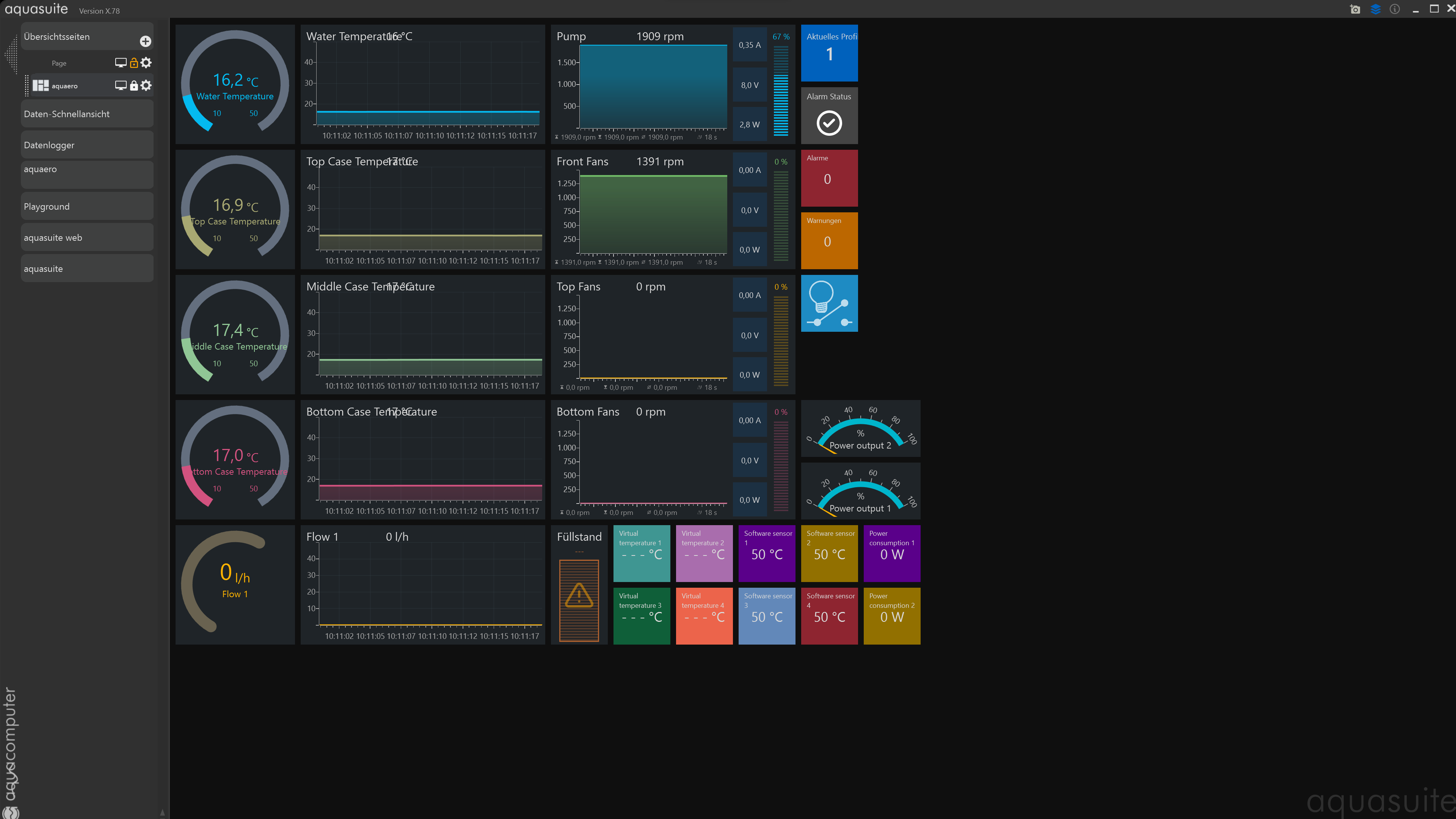

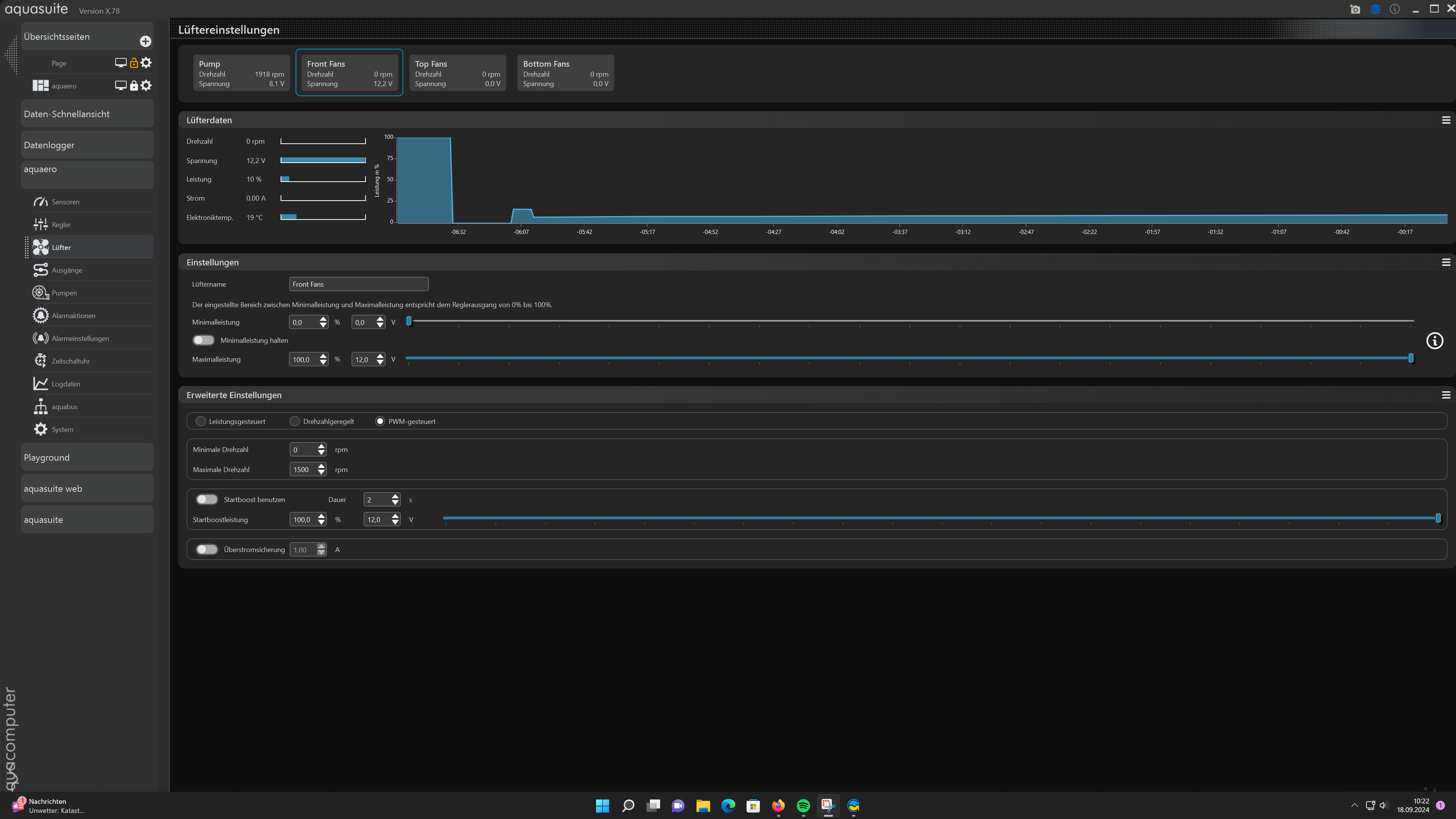

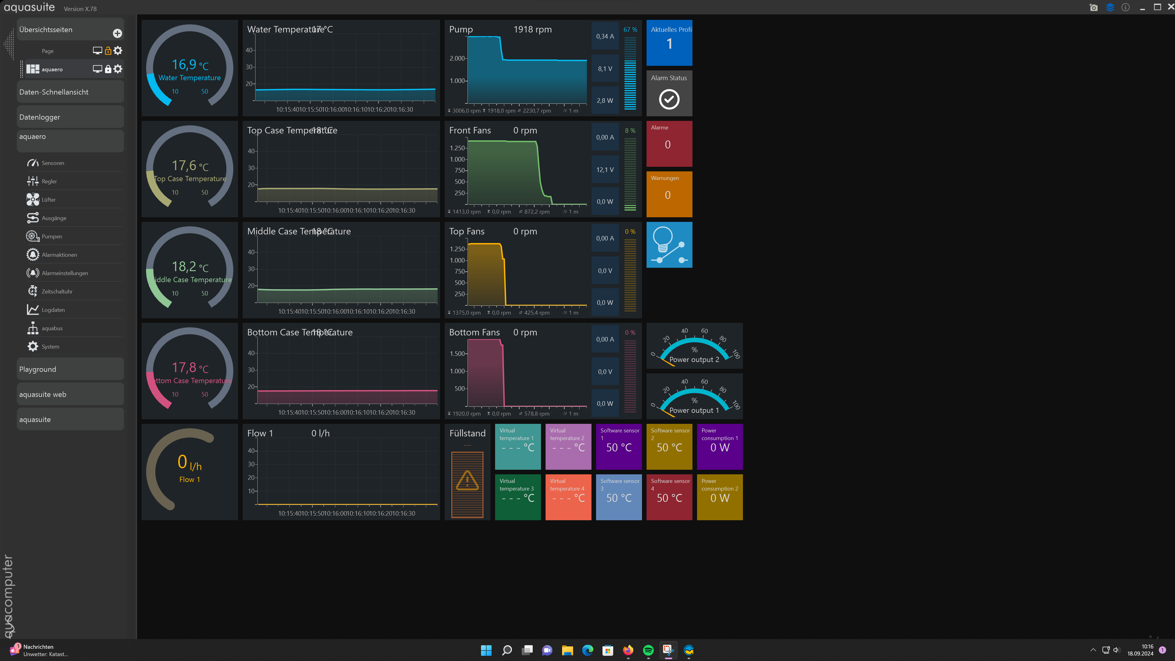

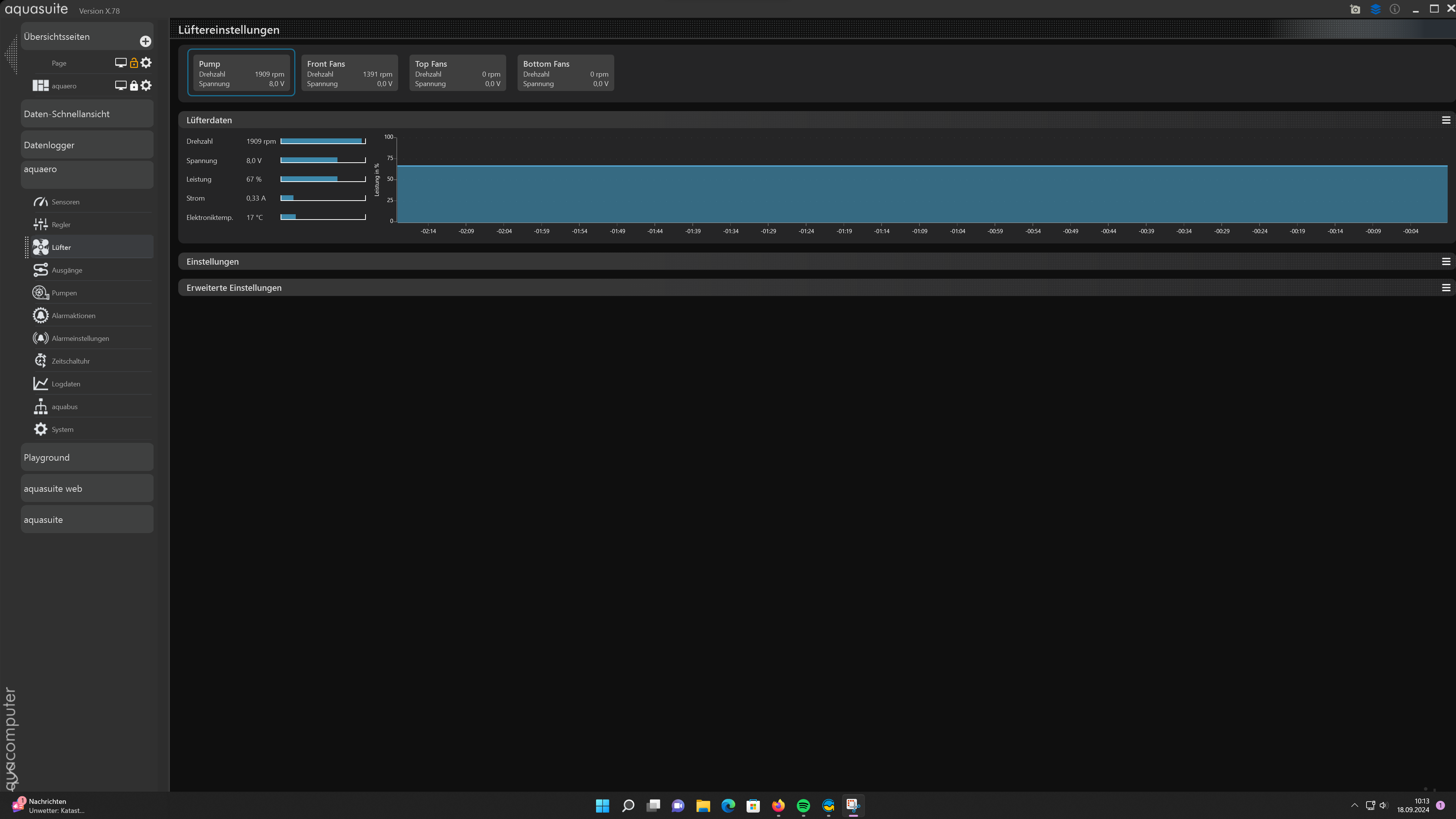

Mittwoch, 18. September 2024, 11:03
Hallo Sebastian,
vielen Dank für deine Antwort.
Die Pumpe steuere ich "Leistungsgesteuert" und die Lüfter (auch Kanal 2) steuere ich mit PWM Steuerung.
Ich verwende Noctua Lüfter. Laut deren Beschreibung bedeutet 0 PWM Stillstand der Lüfter. Das ist am frühen Morgen auch meist so. Die Lüfter laufen erst nach einer gewissen Zeit an (bis halt auf Kanal 2).
Die Ausgangsleistung wird mit 0 angezeigt, trotzdem laufen die Lüfter bei 1391 rpm.
Ich habe hier mal die Einstellung beigefügt. Die Bilder mit "Hoher RPM" stellt das Problem dar. Die Bilder normalzustand bzw. "so sollte es sein" stellen dar, wie es eigentlich sein sollte.
Ich gehe dann beim Menü "Regler" rein und verändere dann eine Einstellung, dann geht es wieder normal.
Was vielleicht noch erwähnenswert ist. Die Lüfter an Kanal 2 werden über den Lüftersplitter von dem Gehäuse selbst verteilt (der wo mitgeliefert wurde), ist ein Phantek Gehäuse. Die Lüfter an Kanal 3 (also Oben) werden über ein Noctua Y Kabel gesplittet. Aber Y Kabel oder Splitter sollte eigentlich keinen Unterschied machen.
Vielen Dank für eure Hilfe.
hihu
»hihu« hat folgende Bilder angehängt:
Mittwoch, 18. September 2024, 11:17
schau Dir mal das an:
https://forum.aquacomputer.de/index.php?…07a783906469c46
der Regler gibt 0% aus, deine Lüfter laufen mit 100%.
das ist das Problem, das aquaero kann die Lüfter nicht abschalten, und 0% PWM sind volle Lüfterdrehzahl.
Wahrscheinlich hat der Splitter eine eigene Stromversorgung, dann funktioniert das alles nicht mehr so wie es vorgesehen ist.
