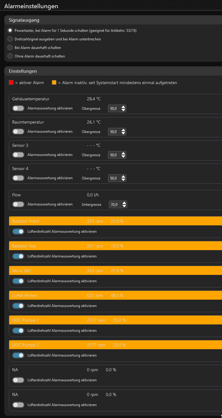

Toll finde ich hier, dass auch eine Alarmfunktion mit integriert wurde, was ja beim Quadro nicht der Fall ist.
Am Rechner ist das Mesh in der Front und Oberseite mit RGB-Strips beleuchtet und da ich beide am Octo mit angeschlossen haben, blinken sie mit der Alarmfunktion rot.

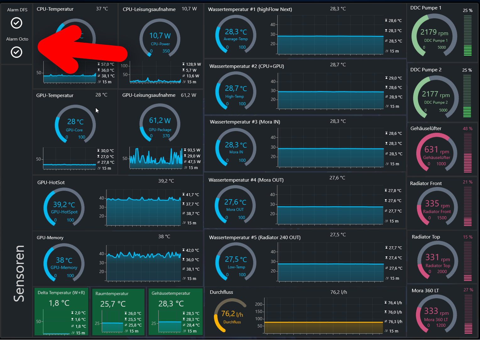

Zusätzlich habe ich mir eine Ausgabe davon in meinen zwei Übersichtsseiten integriert.

Wenn ich jetzt meinen Rechner einschalte, gibt es einen kleinen Nebeneffekt, denn jetzt blinkt mein Mesh ein paar mal rot. :D
Das liegt daran, dass die Lüfter und meine zwei DDC Pumpen, die am Octo dran hängen, nach dem Einschalten eine kurze Verzögerung haben.
(Meine DDC Pumpen beziehen die Spannung direkt übers Netzteil. An den Octo geht nur Tacho und PWM hin.)
In Abschnitt der Alarmfunktion wird mir dann ausgegeben, dass mindestens ein Alarm seit Betrieb des Systems aufgetreten ist.
Die Statusanzeigen auf meiner Übersichtsseite zeigen aber danach kein Problem an.
(Alarmfunktion habe ich hiermit auch ausgetestet und funktioniert gut.)

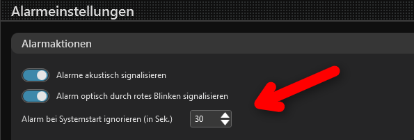

Mit meinem high Flow Next gibt es in den Einstellungen der Alarmfunktion eine Verzögerung in Sekunden.
Diese Verzögerung fehlt beim Octo.
Daher würde ich es toll finden, wenn solch eine Verzögerung mit einer der nächsten Updates auch mit dem Octo mit eingebaut werden könnte.
