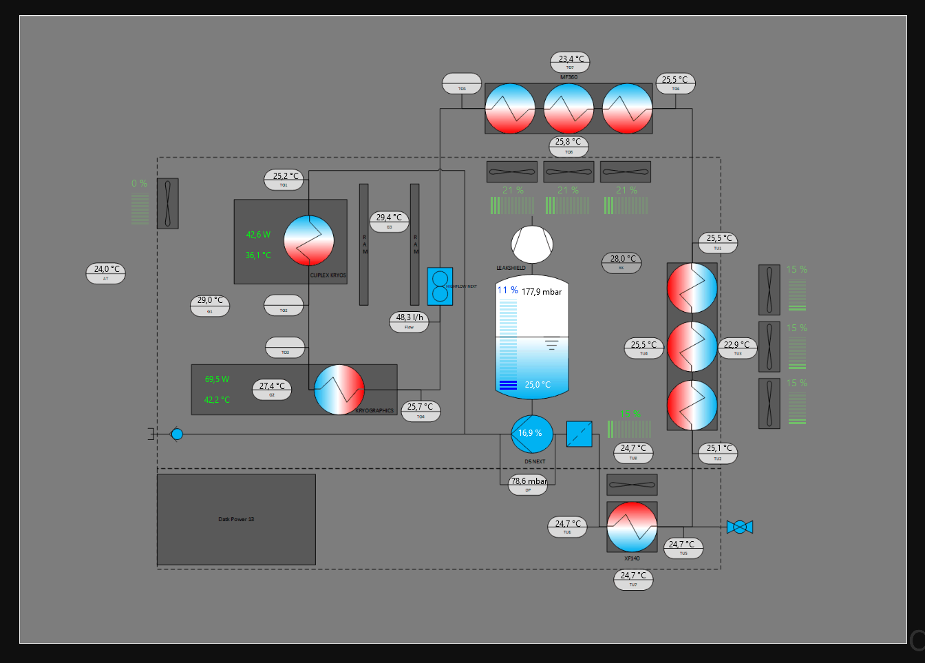

1. Aquasuite ÜbersichtsseiteMittlerweile hab ich die Darstellung der Übersichtsseite etwa so hinbekommen, wie ich mir das vorgestellt habe - noch nicht richtig schön, aber erstmal zweckmäßig.
Gibt es eine Möglichkeit auch die Sensorwerte zu verdrehen (bei den Balkendiagrammen funktioniert das ja)?2. Ich habe ein kleines Problem mit zwei meiner Lüfter

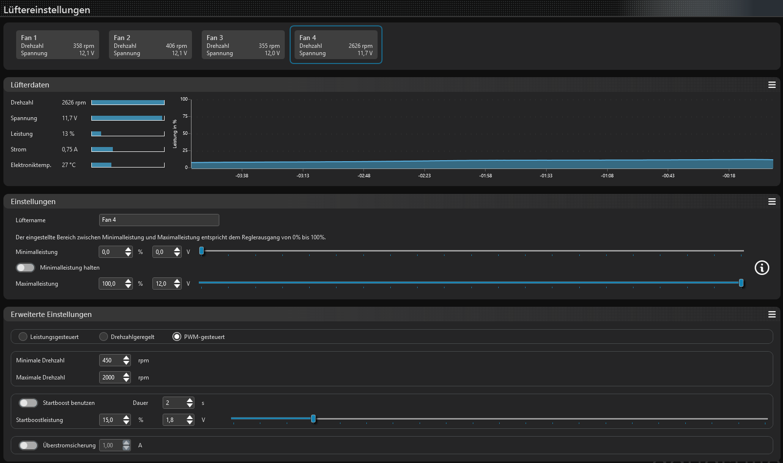

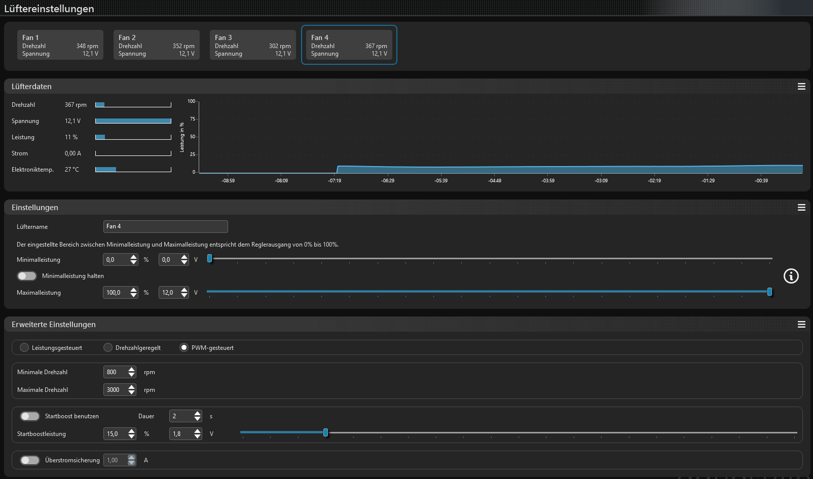

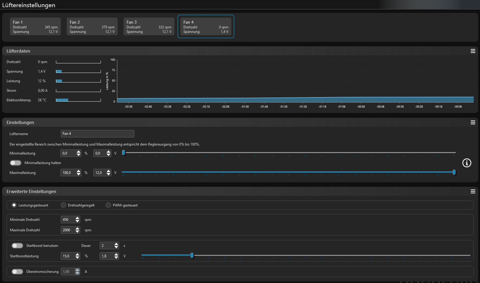

Anbei die gewünschten Screenshots von den Einstellungen. Eigentlich sind die alle mehr oder weniger identisch.
Bei Aquaero 2 hab ich mit und ohne PWM geknippst. Leistungsgesteuert (auch Drehzahlgesteuerr) Null, PWM fast 100 % Drehzahl.Die Vierer Lüfter sind beide Noctua NF A14 Industrial PPC 3000 PWM
Der Rest sind Noctua NF F12 Industrial PPC 3000 PWM (Hier läuft alles wie gewünscht)
LG Blacky

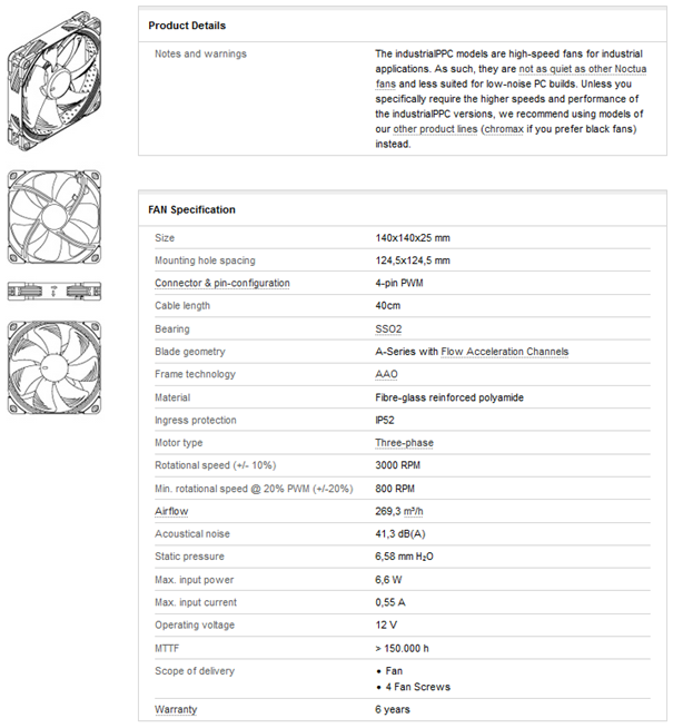

... ich hab gerede nochmal in die technischen Daten geschaut:
Die 12er sollten sich demnach auf 20%, bzw. 750 1/min
Die 14er sollten sich demnach auf 20%, bzw. 800 1/min
runterregeln lassen.
Muss ich die Vorgabe dann im Regler angeben?
Bei den kleinen funktionierts auch so.

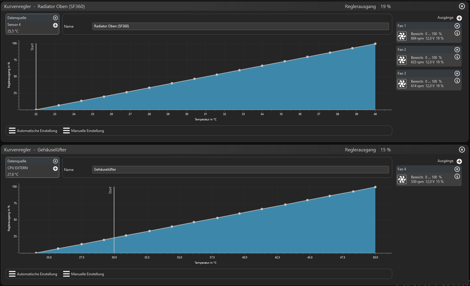

Dann post doch die einstellungen von dem Kanal der Probleme macht und alle nötigen Infos. So ist die info das da irgend ein Problem ist recht sinnlos.
Und bei deinem Kanal 4 was es eine FALSCHE Einstellung, vergleiche mal deine Einstellungen.

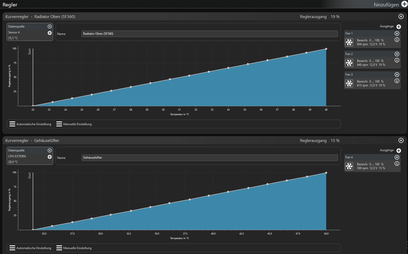

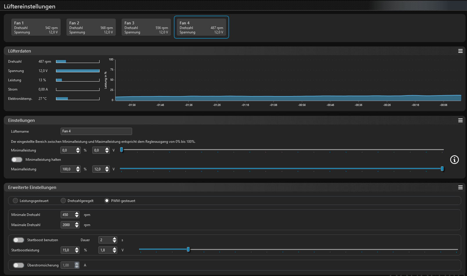

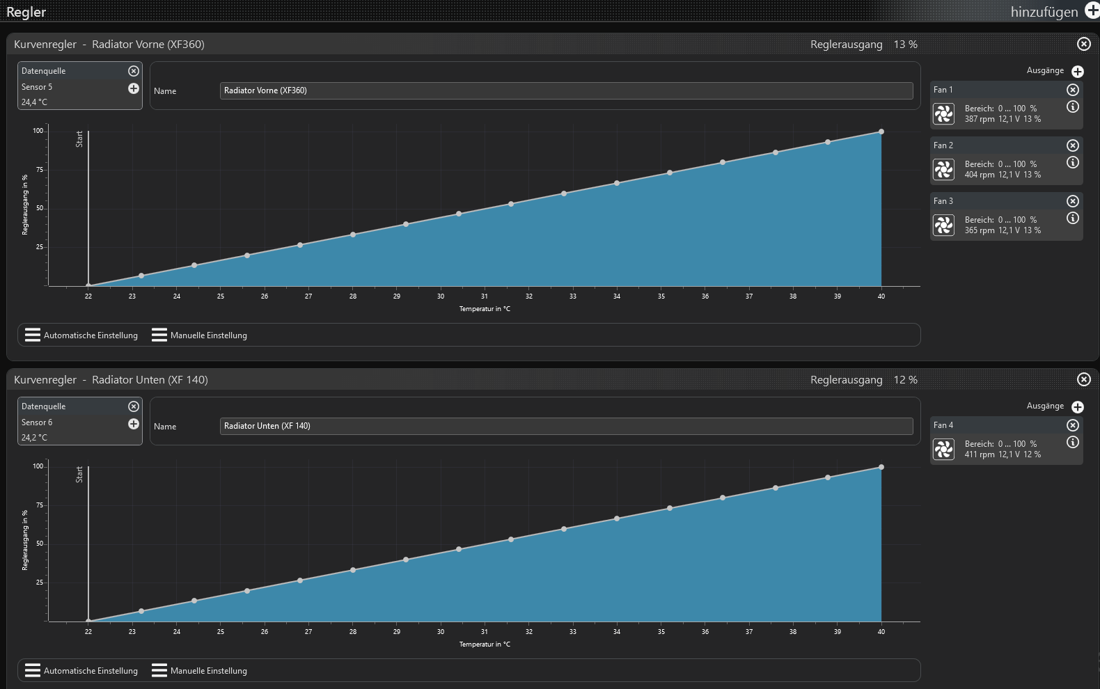

Mittwoch, 27. November 2024, 13:52

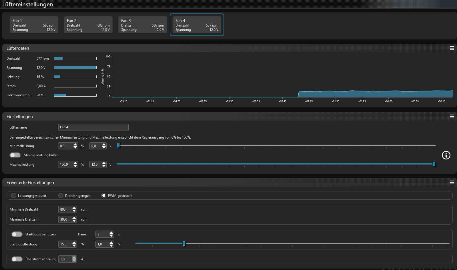

Hier nochmal die aktuellen Einstellungen:
Normalbetrieb läuft jetzt (nach Kabeltausch) alles optimal.
Lediglich beim Systemstart brummt der Gehäuse-Lüfter an Kanal 4 / Aquaero 1 bei schätzungsweise 100 %
Nach dem Hochfahren regelt er super.
Startboost hab ich keinen eingestellt.
Ansonsten sehe ich bei meinen Einstellungen keinen Unterschied (außer, dass der Gehäuselüfter 10°C mehr Regelbereich hat).
Mittwoch, 27. November 2024, 14:24
Wo kommt denn der Sensor "CPU Extern" her?
Wenn das ein Softwaresensor ist hat der beim Systemstart noch keinen wert und der Regler gibt 100% aus bis ein Wert übertragen wird.

Ist wahrscheinlich nicht möglich, trotzdem stelle ich nochmal die Frage:
Sensorwerte in der Übersichtsseite drehen geht vermutlich nicht?
LG Blacky
Mittwoch, 27. November 2024, 20:04
?? was meinst du?
Auf den übersuchten kann man fast alles machen. Nur ist das meist etwas arbeit weil es komplexer ist.
Lege dir mal eine neue Seite an und schaue Dir die Templates an, Da ist vieles drin was man ändern und nutzen kann.
Blacky0618
Sonntag, 1. Dezember 2024, 18:22
Im Prinzip suche ich eine Möglichkeit Die Anzeige von Sensorwerten zu drehen (z.B. Temperatur von Sensor x).
Ich stelle mir das so ähnlich vor wie bei einem Textfeld in Word, wo Man Man das Felt um x Grad drehen kann.
In der Aquasuite hab ich eine solche Option aber nicht gefunden - geht wohl dann nicht ohne tief in dei Programmierung einzusteigen.
